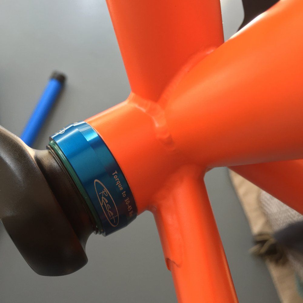

Muss der grüne Dichtring und die Abdeckkappe nicht in der Lagerschale sitzen? Oder ist das hier der axiale Spielraum?
Hey,
bei meinem Lager sitzt der grüne Dichtring komplett in der Lagerschale, und der schwarze Deckel schließt bündig mit der Außenkante der Lagerschale ab. Bist Du sicher, dass der Sprengring, der das Lager axial fixiert, richtig montiert ist?
Ja, das ist genau das Spiel. Bei der Reset Konstruktion schiebt der Wellenring das Lager und die Dichtung nach außen.
