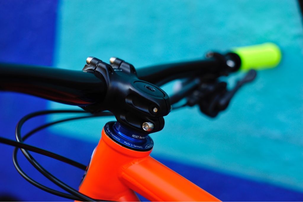

Killer fotos
Echt gelungen der Aufbau....ziemlich schnell durchgezogen...im Vergleich zu meinen Werken.
Berichte mal wie sich die 11fach und die Bremsen von Shimano so fährt.
Eine Frage stellt sich mir aber noch....Wofür ist die obere Schraube am Unterrohr nahe des Steuerrohr eigentlich gedacht?
Viel Spaß mit dem schönen Solaris....das Pyga steht jetzt erstmal trocken im Keller?
