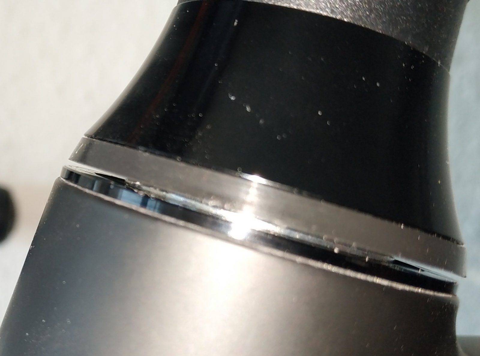

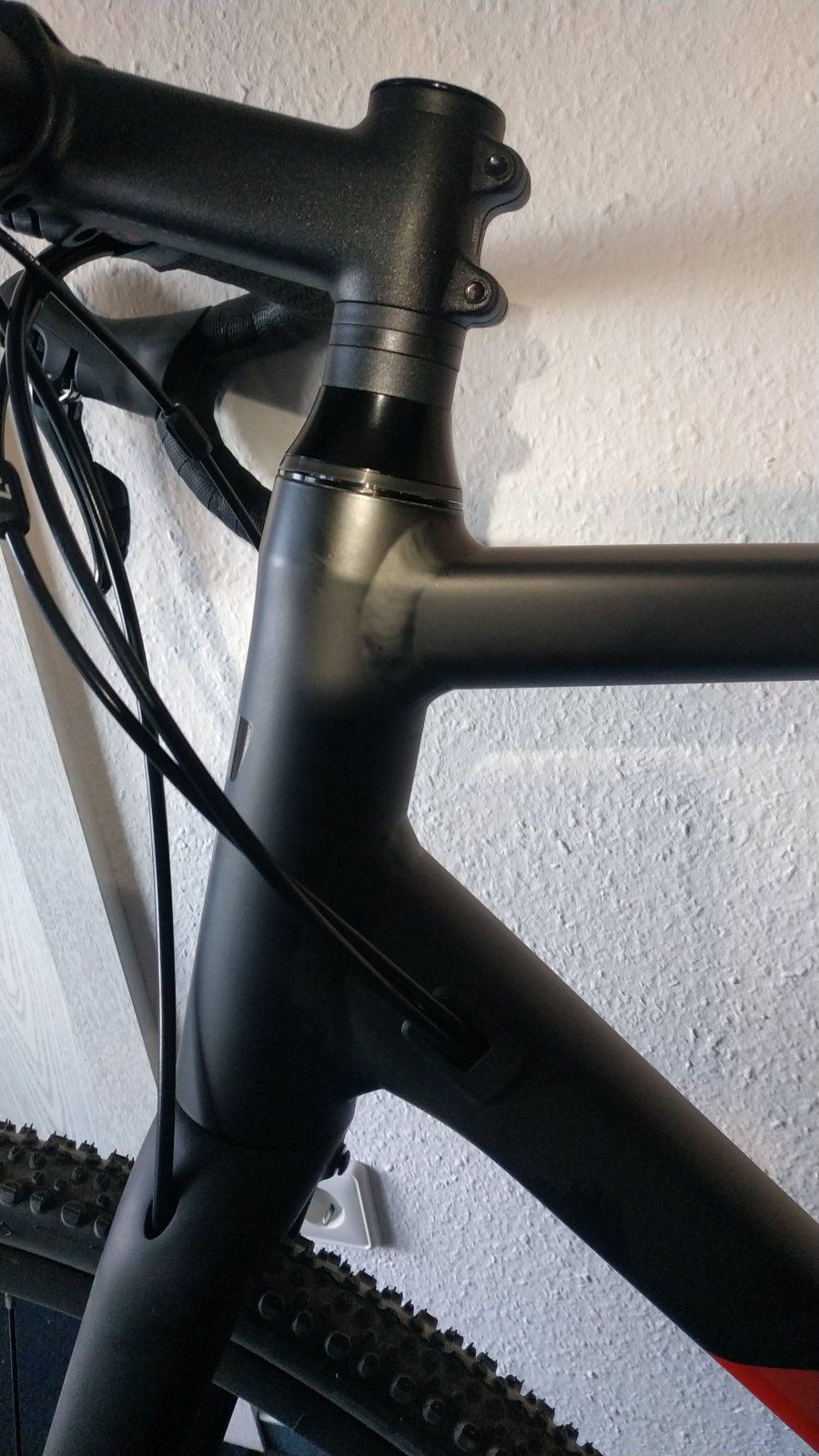

Hallo zusammen,
seit dem Wochenende bin ich nun auch stolzer Cube Besitzer. An meinem Cube Cross Race 2021 habe ich einen ca 1mm breiten Spalt zw. Rahmen und oberer Lagerabdeckung festgestellt und wollte euch um eure Meinung dazu fragen. Hat das jmd an seinem Cube auch in ähnlicher Form? Lager falsch montiert? Falscher Spannring? Oder so normal und hinnehmbar? An meinem MTB hab ich keinen Spalt.
Ein Freund hat ein Cube Nuroad, dort ist kein Spalt zu sehen. Ich hänge mal ein paar Fotos an und freu mich über Rückmeldung.
Daniel

Das sieht ja so aus, als ob da noch ein Zwischenring auf dem Kompressionsring liegt. Diese gibt es auch ganz dünn, wenn notwendig.
