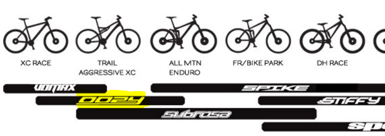

Wie ist jetzt die Innenweite der Felge? Im Text steht 20,4mm in der Tabelle 21,5mm. :confused:
Eigentlich egal, ist ehe zu schmal. :)
Ich sehe das alles nicht so kritisch. Ist natürlich ein bissl doof, dass sie einen wohl nicht so toll aufgebauten Satz aus der Fabrik genommen haben, statt mit der 32L-Felge zum Laufradbauer zu gehen, aber immerhin mal eine Felge, die man tatsächlich im Aftermarket kauft (im Gegensatz zu SRAM)
Der Laufraudbauer hätte dann auch dafür gesorgt, dass sie Felge nicht so leicht spitzen Steinen ausweicht :p
