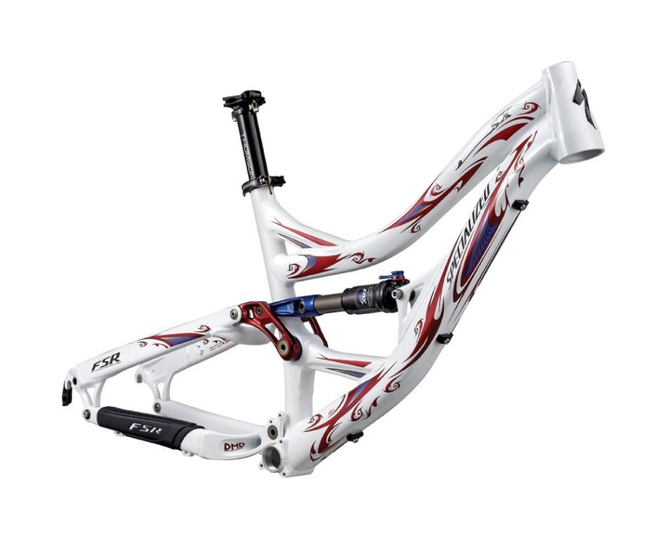

Unterscheiden sich das schwarze und das weisse nur durch den Dämpfer? Luftdämpfer scheint mir etwas "mickrig" für so den Rahmen.

Das weiße hat gleich mal 70mm weniger Federweg. Daher ist die Geometrie auch kompakter.
SX Trail 170mm für (Light) Freeride
SX Frame 100mm für 4x / Slopestyle
Laut Händler hier wäre die einzigen Unterschiede zwischen den beiden Rahmen das Gewicht (da leichteres Federelement) und die Farbe.
Von nur 100 mm Federweg beim "Air"-Modell war nicht die Rede.
Auch sei es nicht möglich den schwarzen Rahmen mit Luftfederbein zu ordern und umgekehrt.

Das SX mit Luftdämpfer hat definitiv nur 100 mm Federweg...die SX Trails kann man auch nur mit Fox Dämpfer kaufen...du kannst den natürlich rausschmeißen und ein Luftdämpfer reinbauen was aber kein Sinn hätte.

Es sind tatsächlich zwei verschiedene Rahmen!
Interessant ist auch der Vergleich mit den 2008er Modellen, die man auch dort findet.
Oberrohr und Radstand vom SX Trail sind länger geworden, Kettenstrebe (noch) kürzer, Überstandshöhe niedriger - was vieleicht die gebogenen Rohre erklärt. Lenkwinkel ist 2009 66° :eek:

guckt doch einfach auf der spezi homepage von der usa dann seht ihr beide rahmen. sx trail mit 170 mm für freeride und sx frame mit 100 mm für slopestyle und 4x
Das getestete SX in der aktuellen Freeride 04/08 ist aber das "SX-Trail" also das mit 160/170mm.... und das gibt es nicht in der Weiß/Tribal Lackierung.
