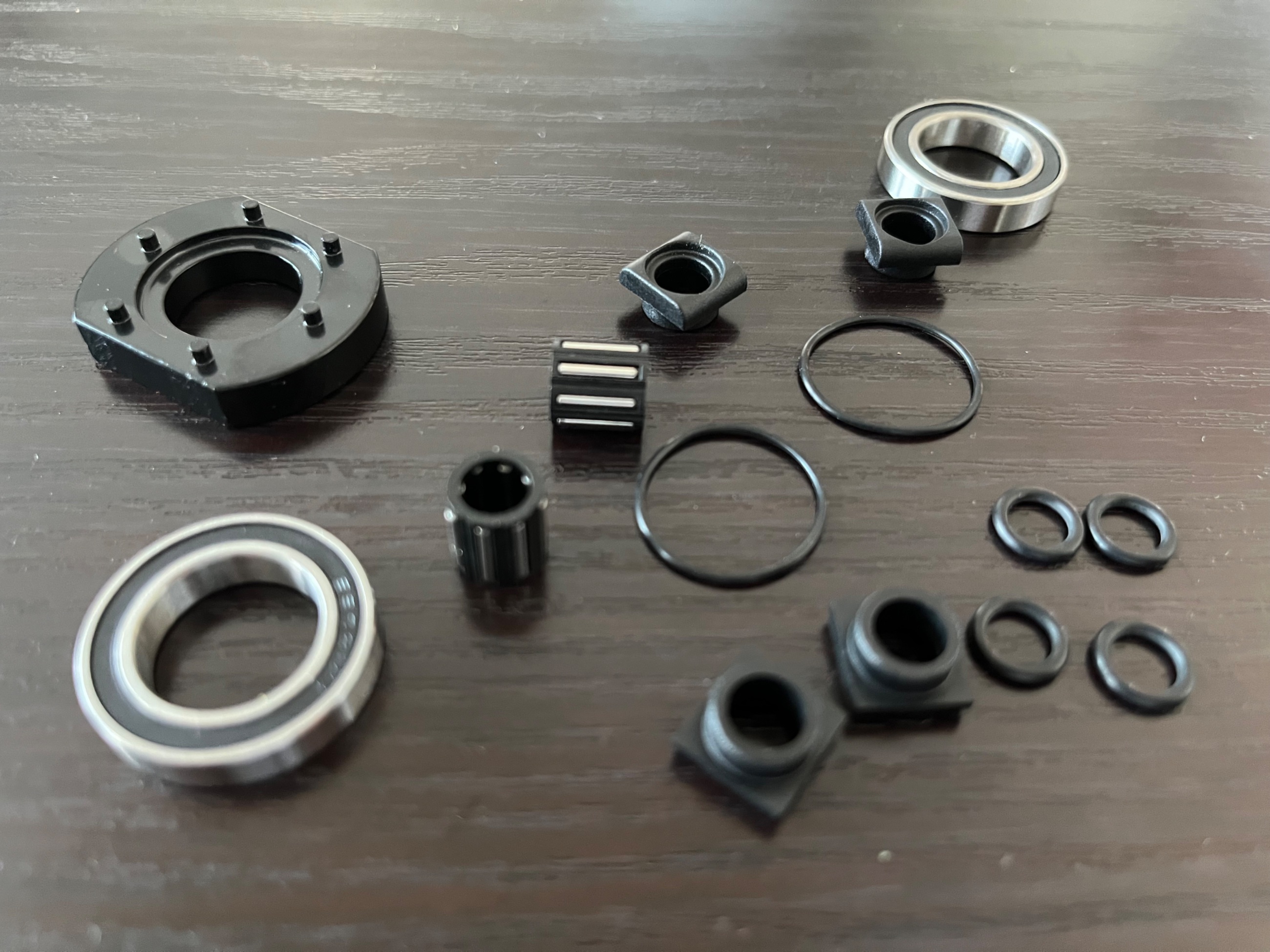

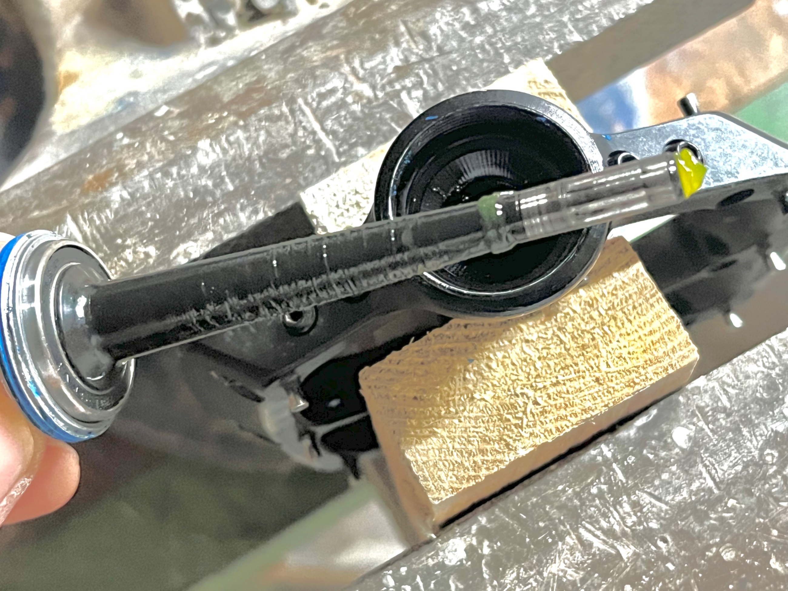

Fahre auch beide. Welches Spezialwerkzeug meinst du? Die Spezies kann man ganz easy mit einer Spreizringzange öffnen.
Für die NPs braucht du einen Gewindebohrer. Also auch schon etwas ausgefallener. Die Lager sind bei beiden Pedalen gleichteuer.
Grip ist bei den NPs höher, dafür sind sie etwas dicker.
Fahre beide Pedale sehr gerne
Warum brauchst du einen Gewindebohrer bei den Horizon?
Ja Spreizringzsnge geht auch hat aber auch nicht jeder daheim. Normalerweise gibt's das Werkzeug beim Lagerset von Specialized dazu. Das Original Rebuild Kit bei den Speci war schwer aufzutreiben und hat €50 gekostet. Das Nukeproof bei CRC 20 euro

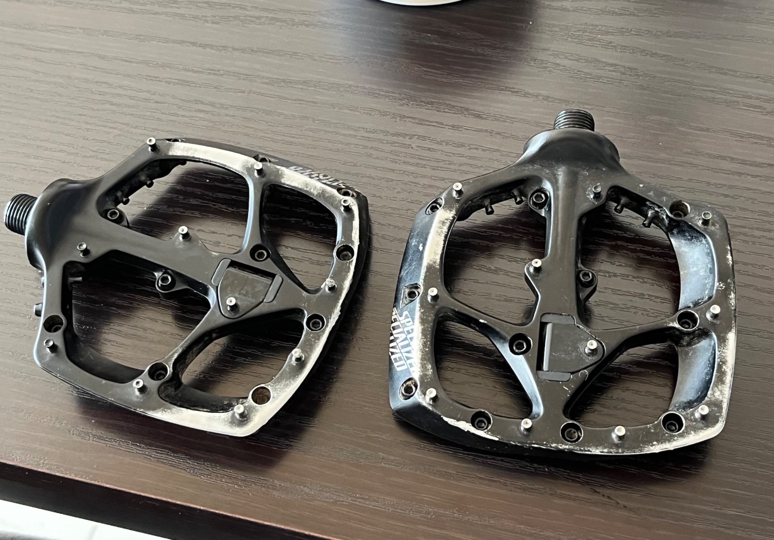

Hm, hab sie jetzt bestellt - habe zur Zeit die One Up Componente, die finde ich schon sehr gut, habe auch 44.
One Up Components
Platform Size: 115x105mm
Boomslang
Platform Size: 110 x 108 mm
allerdings hat die OneUp Components nicht so ein ausladenes dickes Lager
Anscheinend wurde das geändert. Bei den ersten musstest du die äussere Verschlusskappe mit einem Gewindebohrer ausdrehen. An den aktuellen ist da jetzt ein Inbus.
Und ich sprach von den reinen Kosten der Lager, nicht vom kompletten Service-Kit. Du hattest ja oben auch nur die Lager erwähnt. Die sind bei beiden ungefähr gleich. Wobei du die Buchsen ja kaum einzeln bekommst. Bei Spezi braucht du je Pedal ein Kugel- und ein Nadellager. Bei NP je Pedal zwei Kugellager und die Buchse.

Die Boomslang wirken schon deutlich kleiner wenn man drauf steht als die One Up. Der Grip ist ähnlich.
100kg gehen oft mit grossen Füssen einher. Die Boomslang sind mir für meine 43er zu klein. Nukeproof Horizon haben mehr Grip, sind billiger und größer.
hab auch beide und kann das so bestätigen. Mit SG 42 gehen die Boomslang noch gut klar.
Meine Favoriten sind aber auch die Horizon, der Grip ist schon immens und die Lager halten bei meinen seit 3000km. Den Pins nach dem Kauf etwas Schraubensicherung spendieren schadet nicht, da haben sie etwas gespart ;)

Insgesamt sind die Horizon (ich hab die DH) genau das was ich immer Gesuch habe. Die Boomslang hab ich auf Grund vieler guter Erfahrungen hier auch Mal probiert weil ich ie günstig gebraucht bekommen habe. Die haben mich aber nach all dem was ich hier gelesen habe eher enttäuscht. Die Horizon sind drauf steigen und losfahren. Ohne den Fuss gern zu rücken und den Sweet Spot zu finden und ohne in einem Steinfeld jemals das Pedal zu verlieren. Das erste Pedal auf dem ich auch was anderes als nur die 5.10 Freerider fahren kann. Auf anderen Pedalen hatte ich nie genug Grip um mit festeren Schuhen zu fahren weil ich das sensorische Feedback meiner Fußsohle gebraucht habe um mich sicher zu fühlen. Bei den Nukeproof kann ich theoretisch mit Skischuhen fahren.
