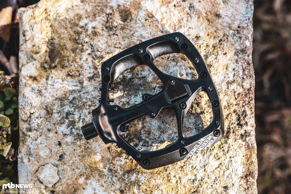

Zwei Downhill-Legenden auf Flatpedals sind maßgeblich in die Entwicklung der Specialized Boomslang-Pedale eingebunden gewesen – umso gespannter durfte man sein, was das gerade einmal 10 mm dicke Pedal auf dem Trail zu bieten haben würde. Die Erwartung war klar: Erstklassigen Halt und hervorragende Haltbarkeit sollten sie bieten. Die harten Fakten lesen sich dahin gehend vielversprechend.
- Material Käfig – Aluminium / Achse – Stahl
- Anzahl Pins 11 (pro Seite), je vier Ersatzpins pro Pedal
- Länge Pins 4 mm
- Höhe x Breite x Länge 10 x 97 x 98 mm (effektive Fläche, gemessen)
- Lagerung 1 x Kugellager, 1 x Nadellager
- Farbe Schwarz
- Gewicht 430 g (Paar, gewogen)
- www.specialized.com
- Preis 170 € (UVP)

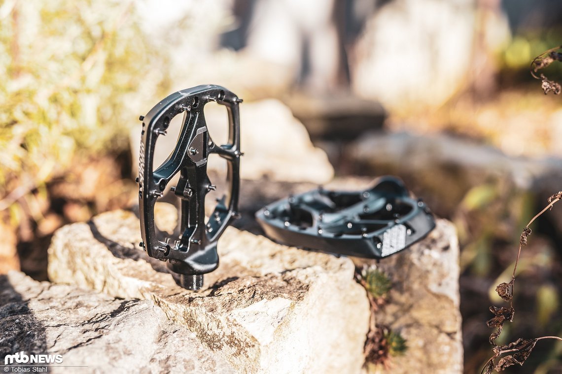

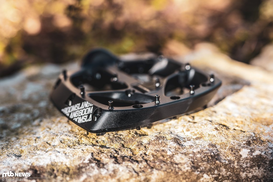

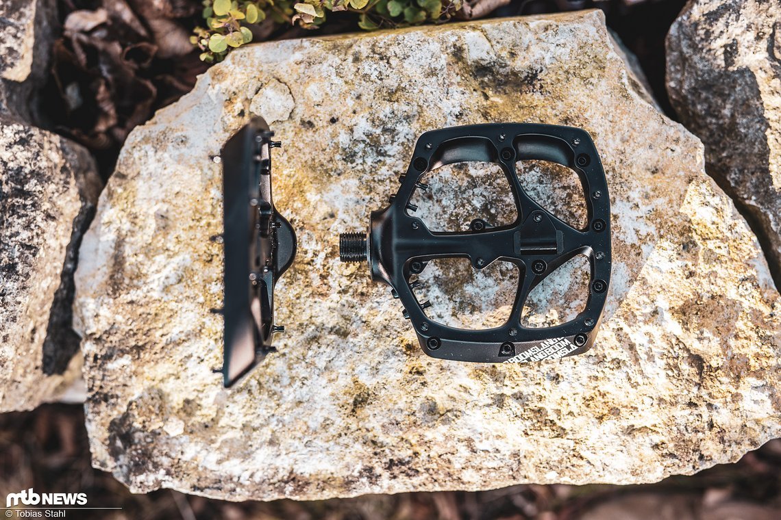

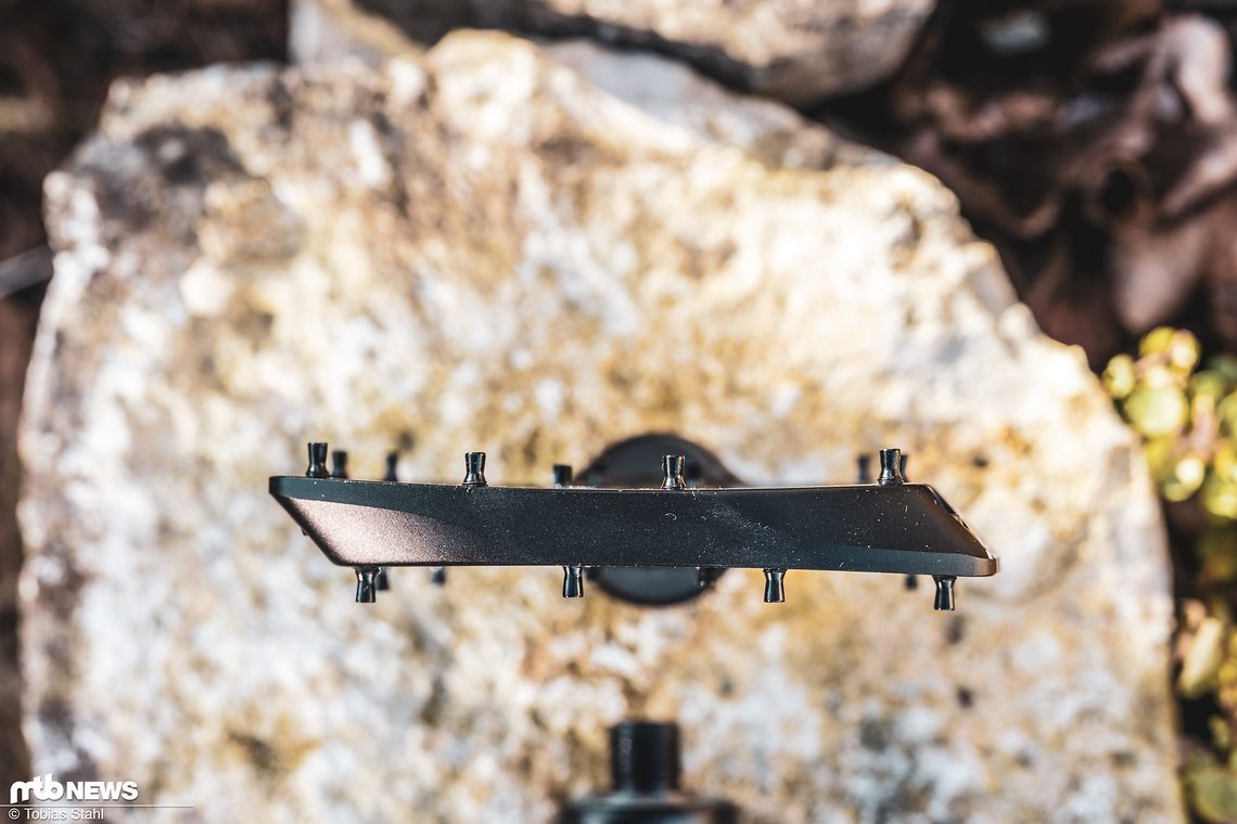

Schon auf den ersten Blick zeigt das Specialized Boomslang-Pedal, dass es anders ist. Klar, wie so viele andere Pedale auch ist es schwarz, der Pedalkörper besteht aus Aluminium und die Achse aus Stahl – und dennoch ist es eindeutig anders. Das liegt hauptsächlich an seinem flachen Profil: Schlanke 10 mm misst das Pedal in der Mitte über der Achse. Damit ist es dünner als die meisten anderen Flatpedale auf dem Markt. Im Längsschnitt ist der Pedalkörper leicht konkav, sodass es an der vorderen und hinteren Kante jeweils 13,5 mm misst. Die leichte Durchbiegung erhöht den Halt, da die vordere und hintere Pedalkante im Vergleich höher belastet werden.

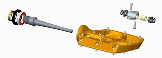

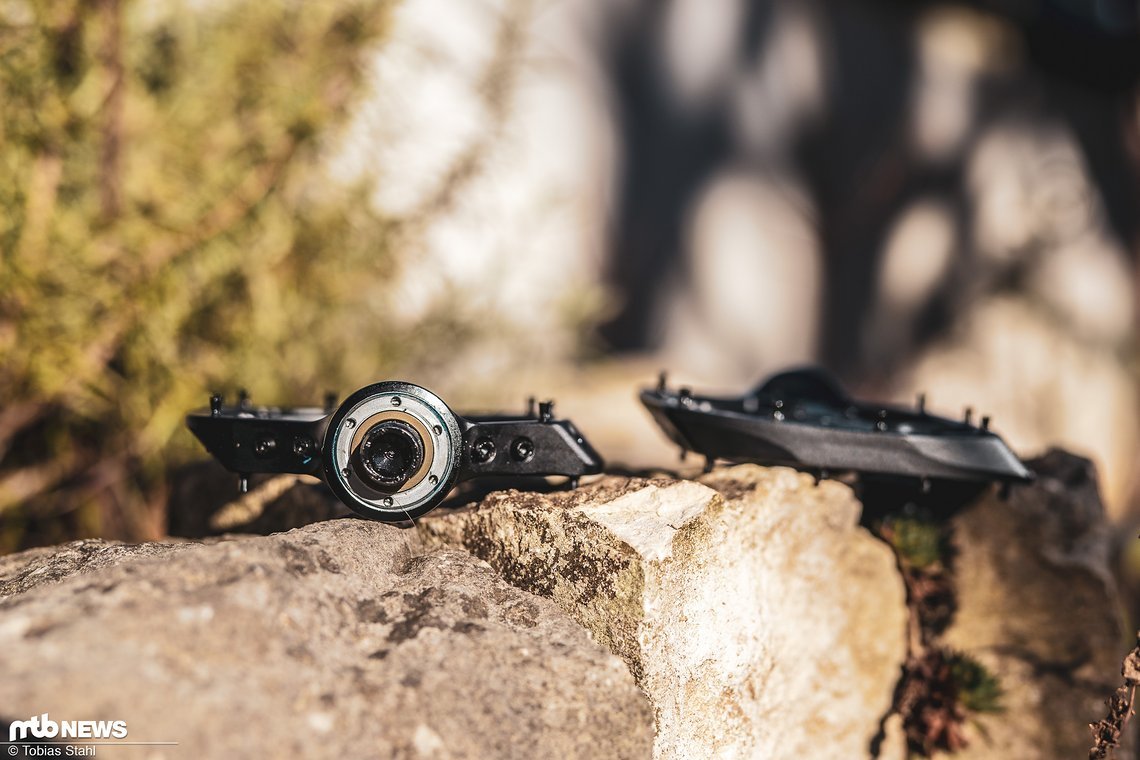

Um das Mountainbike-Pedal so flach zu bekommen, musste man tiefer als üblich in die Trickkiste greifen. Je Seite befinden sich zwei Lager im Pedal: Ein groß dimensioniertes Kugellager sitzt direkt neben dem Achsgewinde zum Kurbelarm. Da es außerhalb der Trittfläche liegt, kann das Lager so groß ausgelegt sein, dass das zweite Lager unter der Trittfläche mit minimalem Bauraum auskommt. Dennoch hat man sich hier zwecks der Haltbarkeit gegen ein Gleitlager, sondern für ein Nadellager entschieden. Das Nadellager sitzt in einem eigenen Gehäuse, das mit dem Pedalkörper verschraubt wird. Auf diese Weise muss das Lager nicht eingepresst werden und es entfällt die entsprechende Bearbeitung im Pedalkörper. Das spart Kosten und erleichtert die Wartung. Die Achse selbst wird von außen eingesteckt und mit einer Abschlussmutter fixiert (Spezialwerkzeug oder etwas Geschick zum Lösen erforderlich).

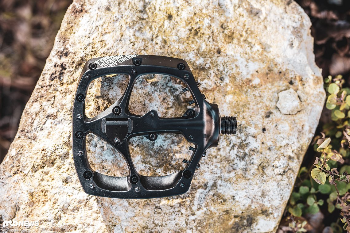

Kommen wir zu den Pins! Sie sind der eigentliche Grund dafür, warum der Schuh auf dem Pedal hält. Specialized platziert beim Boomslang elf Pins pro Seite. Jeder Pin ist 4 mm lang, um sich tief in die Schuhsohle bohren zu können. Zusätzlich sind je Pedal vier Ersatzstifte seitlich in den Pedalkörper eingeschraubt, sodass bei Bedarf schnell Ersatz zur Hand ist. Die Pins werden von unten eingeschraubt und haben eine Sollbruchstelle. Das soll einerseits den Pedalkörper bei den unweigerlichen Bodenkontakten schützen und anderseits den Halt erhöhen. In der Seitenansicht sind die Pins nämlich Sanduhr-förmig. So sollen sie sich besonders gut in die Sohle graben. Oder ins Schienbein. Doch dazu später mehr.

Positiv bemerkbar macht sich meiner Wahrnehmung nach, dass das Pedal mit 10 mm sehr flach baut. So tritt man weniger „über“ die Pedalachse. Das macht sich hauptsächlich in ruppigen Sektionen bemerkbar, wo auch beim Pedalieren quasi kein Rollen über das Pedal zu spüren ist. Entsprechend seltener wandert das Pedal in Richtung Wade.

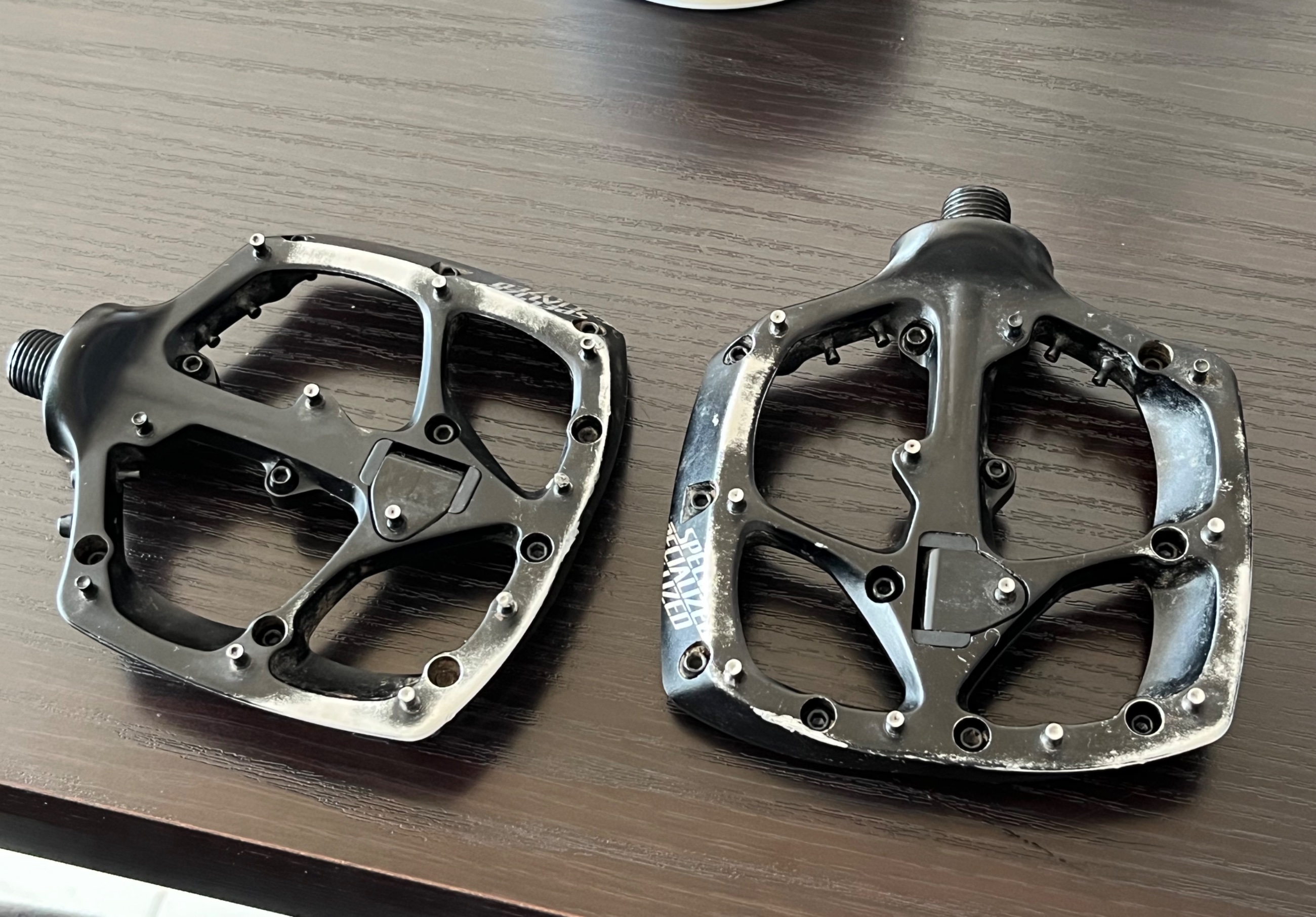

Das Gute vorweg: Ich habe keinen Ausfall mit den Pedalen zu beklagen gehabt. Außer zwei abgescherten Pins, die nun irgendwo in den Dolomiten ihr gewindeloses Dasein fristen, haben die Pedale sich äußerlich gut geschlagen. Einige tiefere Kratzer zeigen von diversen Kämpfen gegen Steine, doch abgesehen davon ist die Struktur unerschüttert. Dennoch ist es jeweils nach gut zwei bis drei Jahren im Einsatz zu Lagerschäden gekommen.

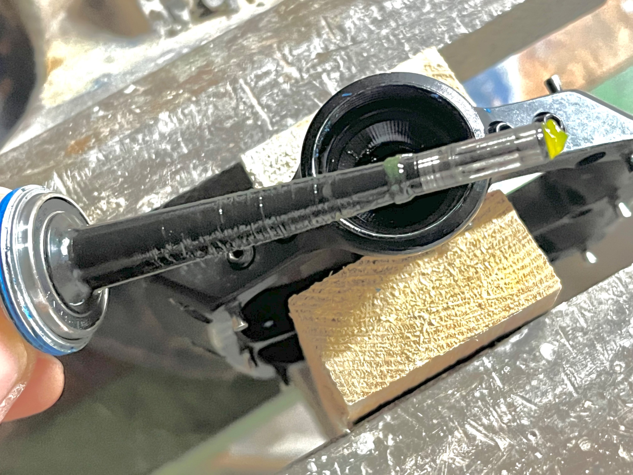

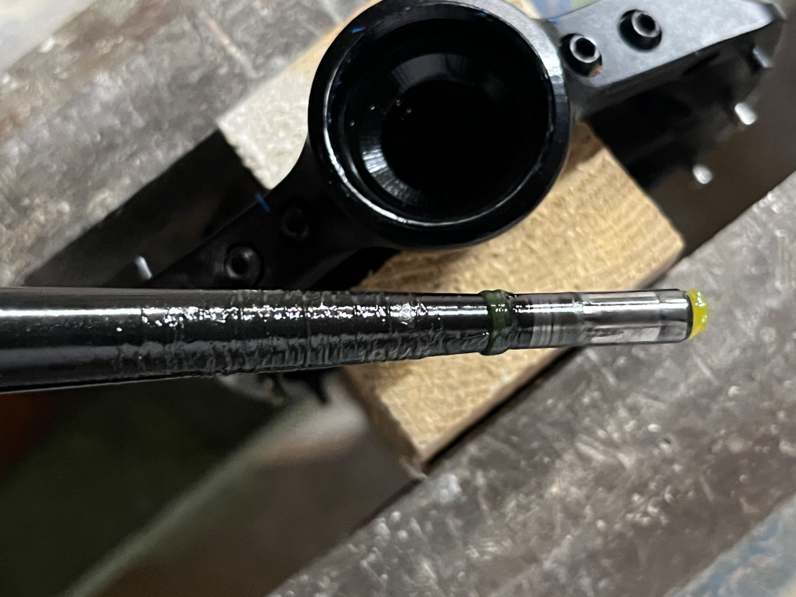

Beim ersten Pedal stellte sich auf der rechten Seite Spiel quer zur Achse ein. Im folgenden Video sieht man relativ schön, wie sich der Schaden am Hauptlager darstellte:
Specialized Boomslang Lager von Tobias – Mehr Mountainbike-Videos

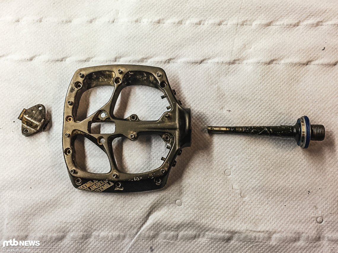

Dieser Schaden ist zunächst einmal nicht kritisch und kann weitergefahren werden. Dank der Konstruktion kann das Pedal nicht ohne Weiteres von der Achse abrutschen. Doch lässt sich das Lager auch problemlos austauschen. Zur Demontage der Verschlussmutter ist ein Spezialwerkzeug erforderlich, das direkt von Specialized angeboten wird. Alternativ passen auch andere Stirnlochschlüssel mit 2 mm Pins. Mit einer größeren Sprengringzange oder etwas Gefühl und handelsüblichem Werkzeug (nur bedingt zur Nachahmung empfohlen, Beschädigungen sind möglich) kann man sich aber auch selbst Zugang zum Lager verschaffen.

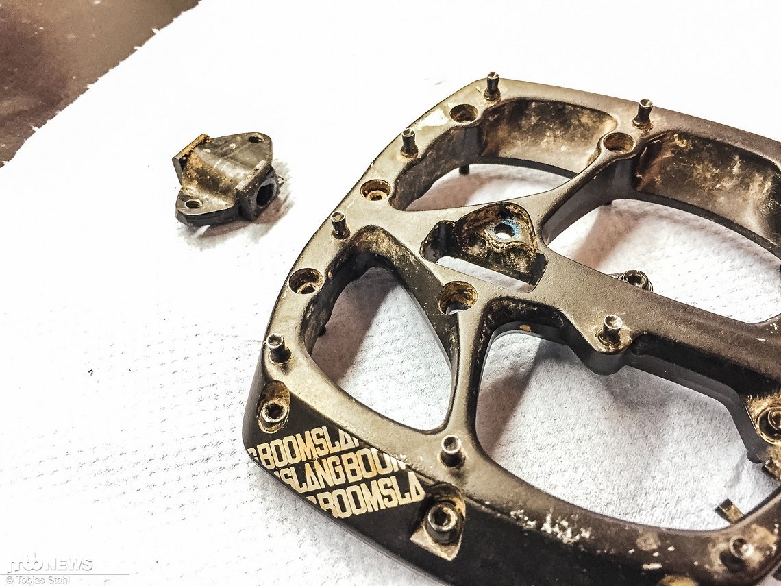

Der zweite Lagerschaden betraf das kleine Nadellager am Achsende. Hier fing das Pedal an, sich zunehmend schwerer zu drehen und schien nach längerer Standzeit immer wieder fest zu sein. Für den Wechsel dieses Lagers muss ebenfalls die Achse entfernt werden. Im Anschluss entfernt man die beiden Pins, die das Lagergehäuse mit dem Pedalkörper verbinden. In 90° gedrehter Position kann dann die Einheit entnommen und ausgetauscht werden.
Specialized bietet das passende Werkzeug, die vier Lager sowie alle Dichtungen als Service-Set für ca. 50 € an. Das ist etwa so viel, wie für manch anderes Pedal neu ausgegeben werden muss. Doch wer einmal in das Boomslang-Pedal investiert hat, kann so in sinnvoller und Ressourcen schonender Art und Weise das Leben des Pedals verlängern. Theoretisch sollten die Lager auch über Drittanbieter etwas günstiger zu bekommen sein. Zumindest bei den Nadellagern jedoch empfiehlt es sich, beim Wechsel auch die Dichtungselemente zu tauschen. Diese sind proprietär und machen so das Service-Kit zu einer Empfehlung. Wer die Lager selbst beschaffen will:

Ich habe zwei paar im Einsatz schon mehrere Jahre auf dem Buckel, beide paar das ganze Jahr über im Einsatz. Viel Wasser und matschige Bedingungen. Laufen perfekt spielfrei und butterweich. Hatte neulich dieses Öminöse Service Kit sammt tool zum öffnen geschossen und dachte mach beim ältesten paar mal auf… Das Fett war minimal verbärbt, fast wie neu! Einmal komplett zerlegt gereinigt. Habe alles so gelassen!
Das sind wirklich mal High End Pedale die ihr Geld wert sind
Meine laufen leider auch recht rau und eine Seite hat etwas Spiel, was man beim Kurbeln merkt. Abgesehen davon, dass ich das Tool zum öffnen bräuchte, könnte man die Lager auch einzeln kaufen und tauschen, wenn der Rest noch gut wäre?
