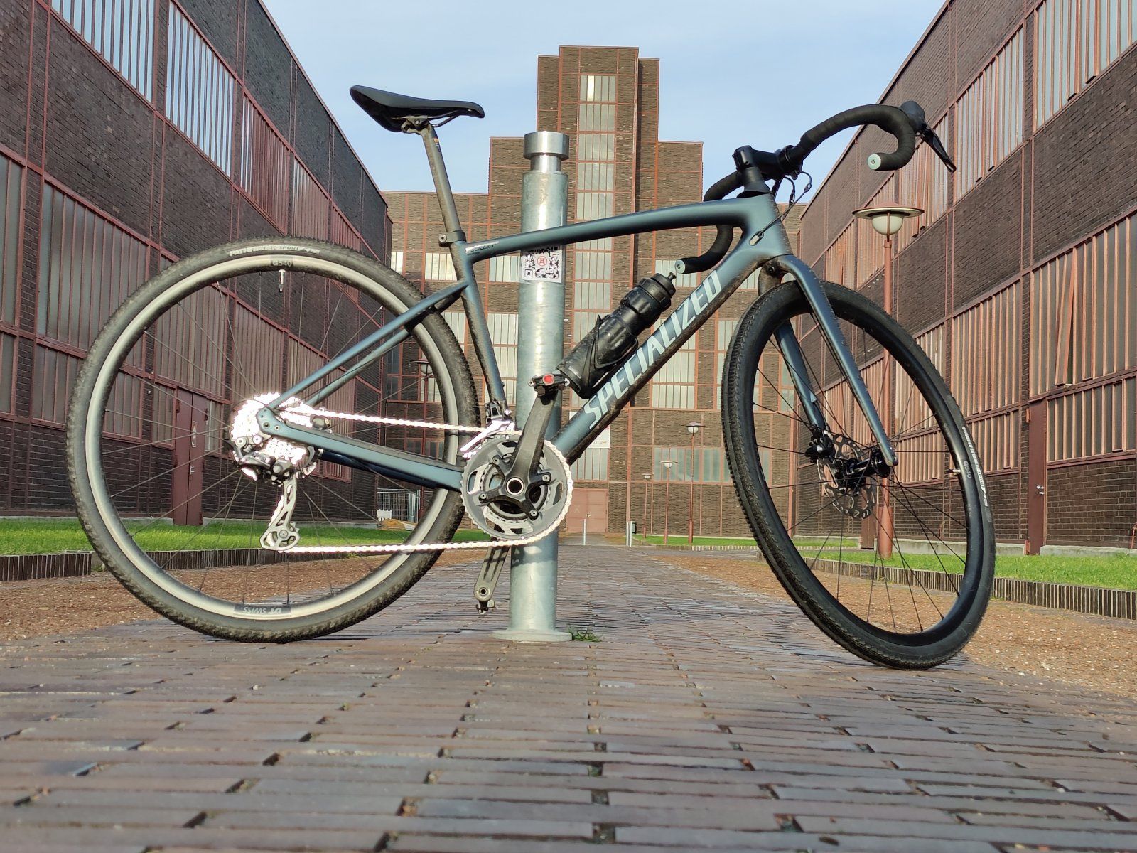

Heute erste Testfahrt nach dem Umbau auf MTB 11x Schaltwerk (Deore 5100) mit dem Wolftooth tanpan. Kassette ist eine Garbaruk 11-50, vorne ein 30Z NW Blatt.
Nun klettert es wird es soll.
Die, die ich halt vor der Haustuere habe. Warum sollte ich die mit einer anderen Uebersetzung fahren als mit dem MTB? Fuer flache Strecken muesste ich quasi mit dem Auto anreisen.
Mit der Kombi kann ich jetzt halbwegs mit um die 250 watt hochkurbeln. Vorher war unter 300 wenig zu machen. Mag fuer dich ja kein Problem sein, fuer mich wars auf laengeren Touren ein klein wenig ermuedend.
