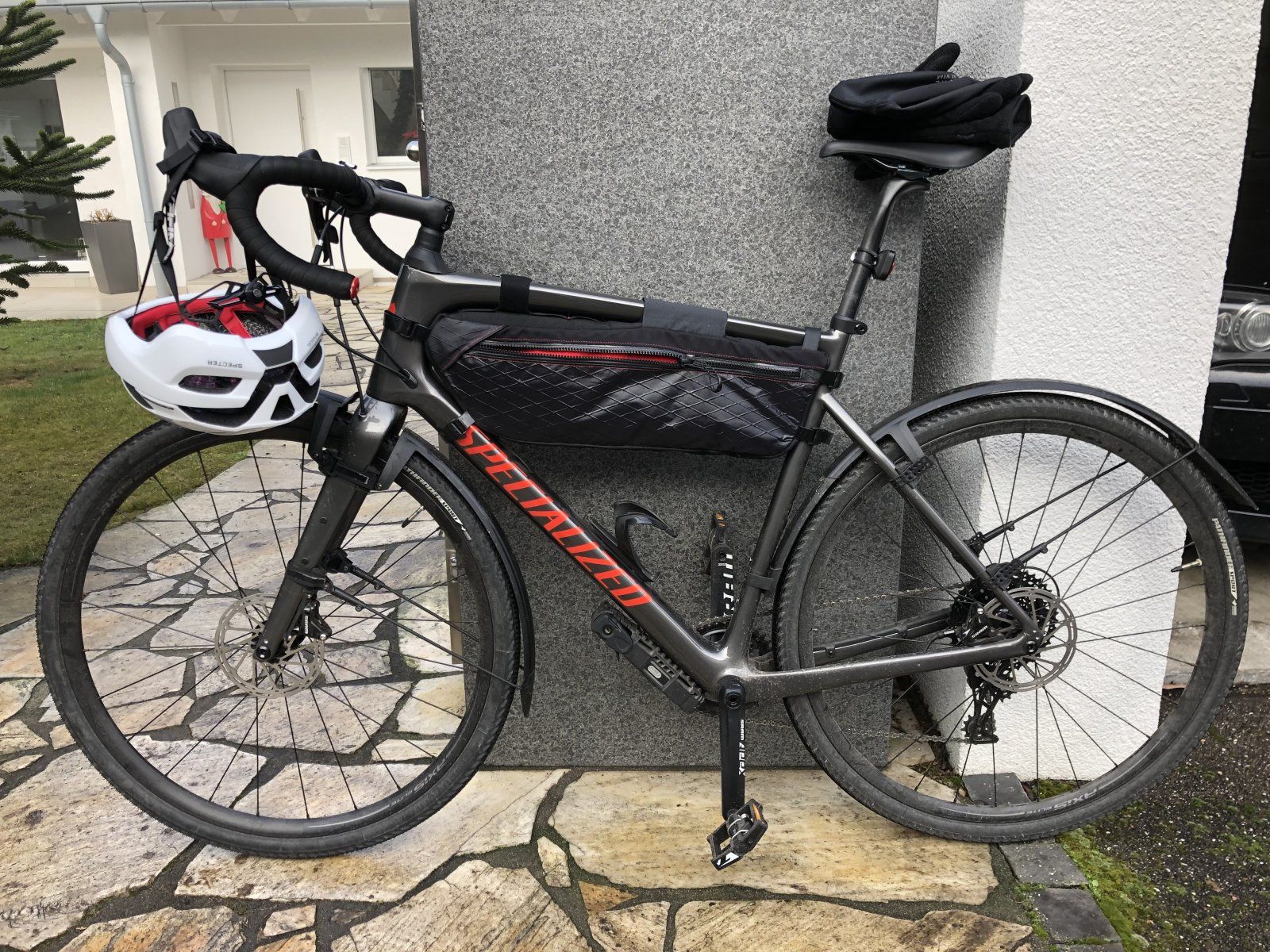

Ich würde gerne mein Diverge E5 Elite von 2018/2019 leichter und komfortabler machen.
bereits geändert habe ich:
Die Tubolinos flicken und auch mal Latex-Schlauch probieren.

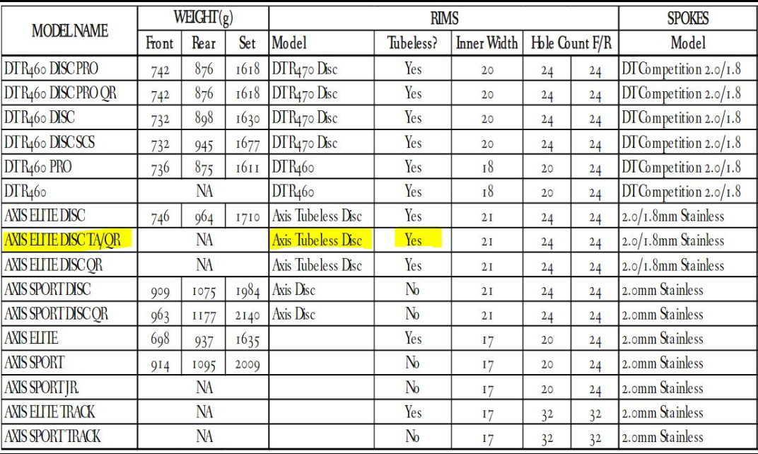

- Reifen gegen Conti GP5000 getauscht
- Schläuche gegen Tubolinos getauscht (nach den ersten beiden Tagen waren die allerdings beide platt, so dass ich nun wieder die Original-Schläuche fahre. Werde
Der Effekt mit den Reifen und Schläuchen war riesig: deutlich leichter und auch spürbar bessere Beschleunigung. Leider sind weder die Felgen noch die GP5000 tubelessfähig.
weiterhin hab ich die Ritzelkassette von 11-34 Sunrace auf 11-36 Shimano getauscht. Dazu war ein Wolftooth-Adapter notwendig.
das Rad wiegt nun 9,8 kg. Was kann ich noch sinnvolles tun, um das Rad leichter und komfortabler zu machen (außer es gegen ein Carbon-Modell mit Future Shock zu tauschen ;-))?
welche Empfehlungen habt ihr?
