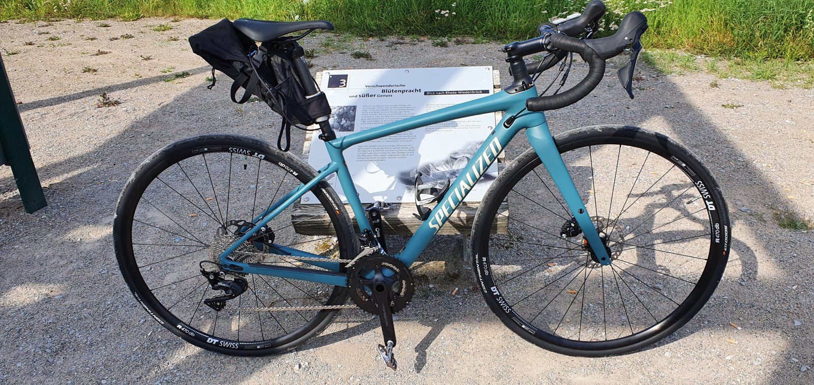

Da ist er, mein neuer Kompfort-Renner. Erste kurze Testfahrt war seht positiv.
