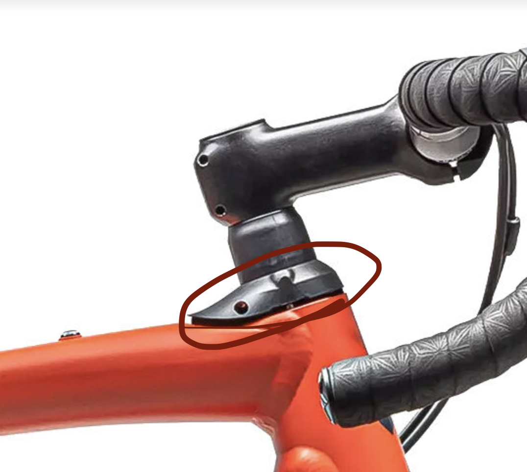

Hey,
jetzt wo es wieder wärmer wird, rückt bei mir wieder ein Problem in den Vordergrund, das im Winter (vermutlich durch die Kälte) komplett verschwunden war, was mir aber schon letzten Sommer aufgefallen ist...
Wenn ich eher im Gelände unterwegs bin, wo die Gabel/Future Shock mehr arbeiten müssen, kommt aus dem vorderen Bereich ein extrem nerviges geknarzte.
Bei meiner Tour gestern konnte ich dann identifizieren, woher es genau kommt:
Wenn ich diese markierte Abdeckung festhalte, und etwas runter drücke, ist das knarzen verschwunden. Es hat also irgendwas mit dem Steuersatz/Lager zu tun.
Hat jemand eine Idee, was ich hier machen kann, damit das knarzen weg ist? Hat das von euch schonmal jemand gehabt?

Ich eventuell.... Kommt drauf an, wo es knarzt.
Jedenfalls hatte ich vor ca. einem Jahr einen neuen future shock eingebaut, der hat auch geknarzt.
Dann kam mein Kumpel auf die Idee, in die Hülse, in der die große Feder ist, komplett mit Fett "vollzustopfen" ....
Nie wieder was vom Knarzen gehört. Läuft seitdem absolut geräuschlos.
Einen Versuch wirds wert sein...
Hast du denn bei dir auch Geknarze gehört, wenn du den Lenker runtergedrückt hast, sodass die Feder sich bewegt? Wenn ich zuhause im Lenker rumdrücke, kann ich das ganze nicht reproduzieren, daher war meine Vermutung, dass es etwas von außerhalb ist, z.B. im Zusammenhang mit dem Druck der Schrauben, die das Spiel im Lagersatz einstellen oder so... Hab die jetzt auch nochmal etwas angezogen, mal sehen ob das was bringt. Sonst probier ich das mit dem Fett mal. Danke schonmal für den Tip.
Sowohl als auch. Hat eben geknarzt, wenn ich im Stand den Lenker nach unten gedrückt habe, aber auch beim Proberollen auf dem Hof.
Ok hab es rausgefunden, es war die Oberrohrtasche, die vorne an den Schrauben befestigt ist. Durch das festhalten des schwarzen Rings habe ich auch die Tasche festgehalten, dadurch hat das klappern aufgehört. Wenn die Tasche ab ist, klappert nichts mehr....
Hab doch geschrieben wenn ich die Abdeckung vom Steuersatz festhalte klappert nichts. Dabei hab ich halt auch die Oberrohrtasche festgehalten. Ist mir nur damals nicht aufgefallen.

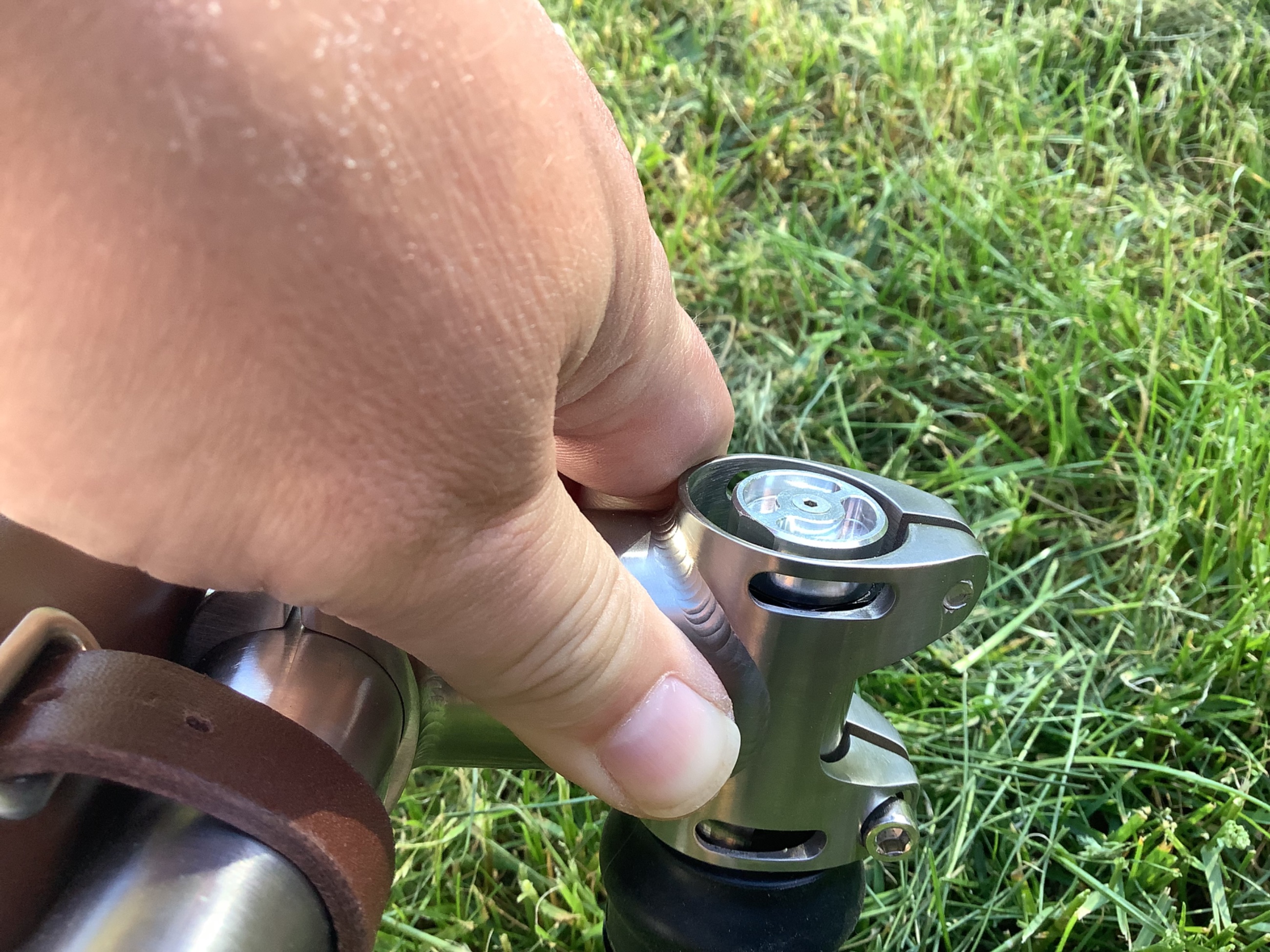

Kurze Frage:
Ich bau mir gerade ein Diverge auf. So siehts derzeit aus:
Allerdings möchte ich einen Vorbau mit einer Klemmhöhe von 49mm verbauen. Das passt allerdings nicht mehr mit der zur Verfügung stehenden Länge des FutureShocks.
Bitte nicht beachten, dass die AdapterHülse noch nicht verbaut ist und der Gummischutz nicht final sitzt.
Ich sehe ehrlich gesagt keine Möglichkeit, den FS mit dem Vorbau zu verbauen oder übersehe ich da etwas?
Dank euch für eure Ideen!

Eigentlich kommt da nur noch der Vorbau/Lenker (Flatbar), der Shifter und ne Bremse dran. Soll mein Reiserad werden…
Bitte nicht beachten, dass die AdapterHülse noch nicht verbaut ist und der Gummischutz nicht final sitzt.Anhang anzeigen 2158610

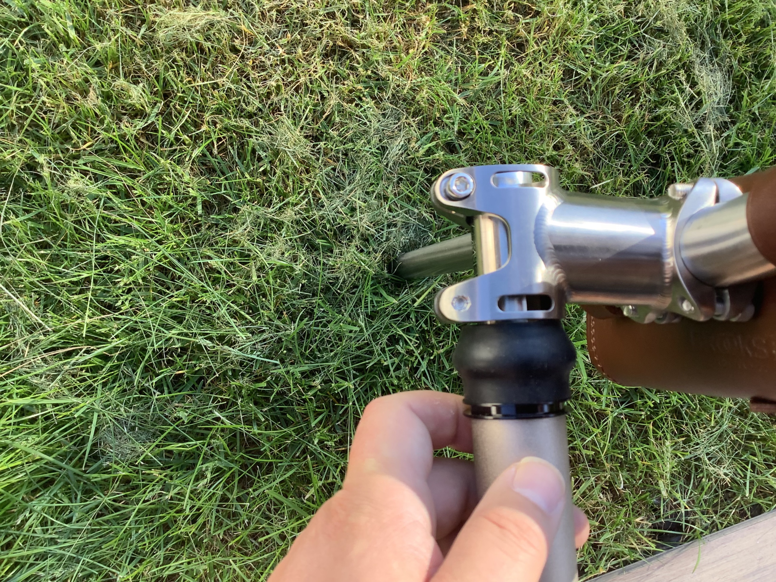

Was mir gleich ins Auge fällt, Vorder-, oder Hinterreifen sind entgegen der Laufrichtung montiert.
Zum Vorbau, dieser baut für den Future Shock tatsächlich zu hoch, du wirst nicht drum herum kommen, einen anderen Vorbau zu wählen.
Gut beobachtet- es ist der hintere Reifen…ist mir leider Gottes erst aufgefallen, als er montiert war;-) Vor der Jungfernfahrt baue ich ihn um.

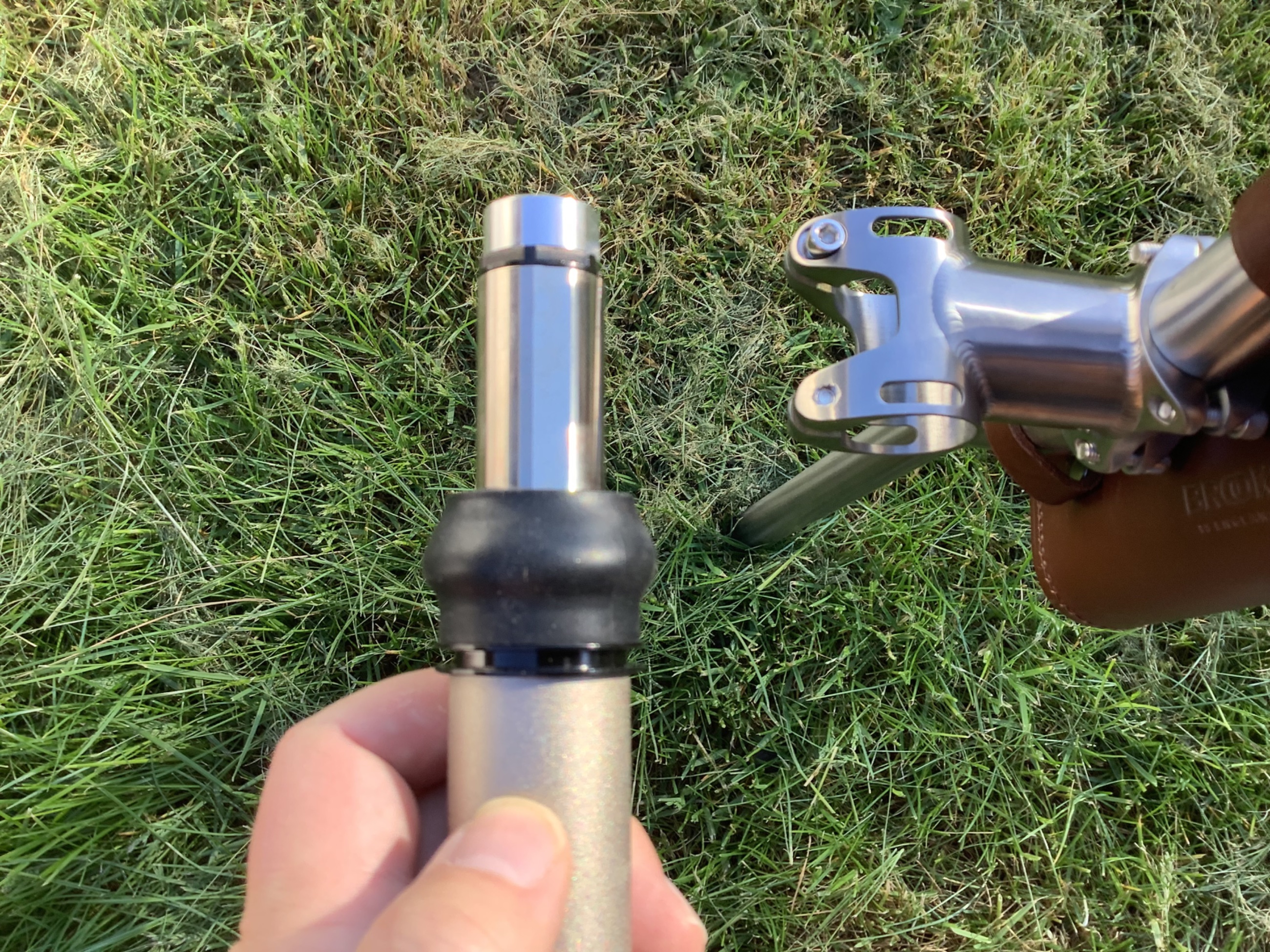

Ist es theoretisch denkbar, den FutureShock nicht und stattdessen einen Extender zu verbauen? Ich brauch den FS nicht unbedingt- den Vorbau würde ich gern verbauen, da Lenker, Vorbau und Sattelstütze einheitlich bleiben sollen. hatte nur nicht auf dem Schirm, dass der Vorbau so hoch baut.
Meinst du sowas:
https://www.thebikesauce.com/shop
Ka, ob das mit deinem Vorbau schlupft.
Ich hatte mal einen an der Unterseite etwas abgefeilt, damit er passt :)
