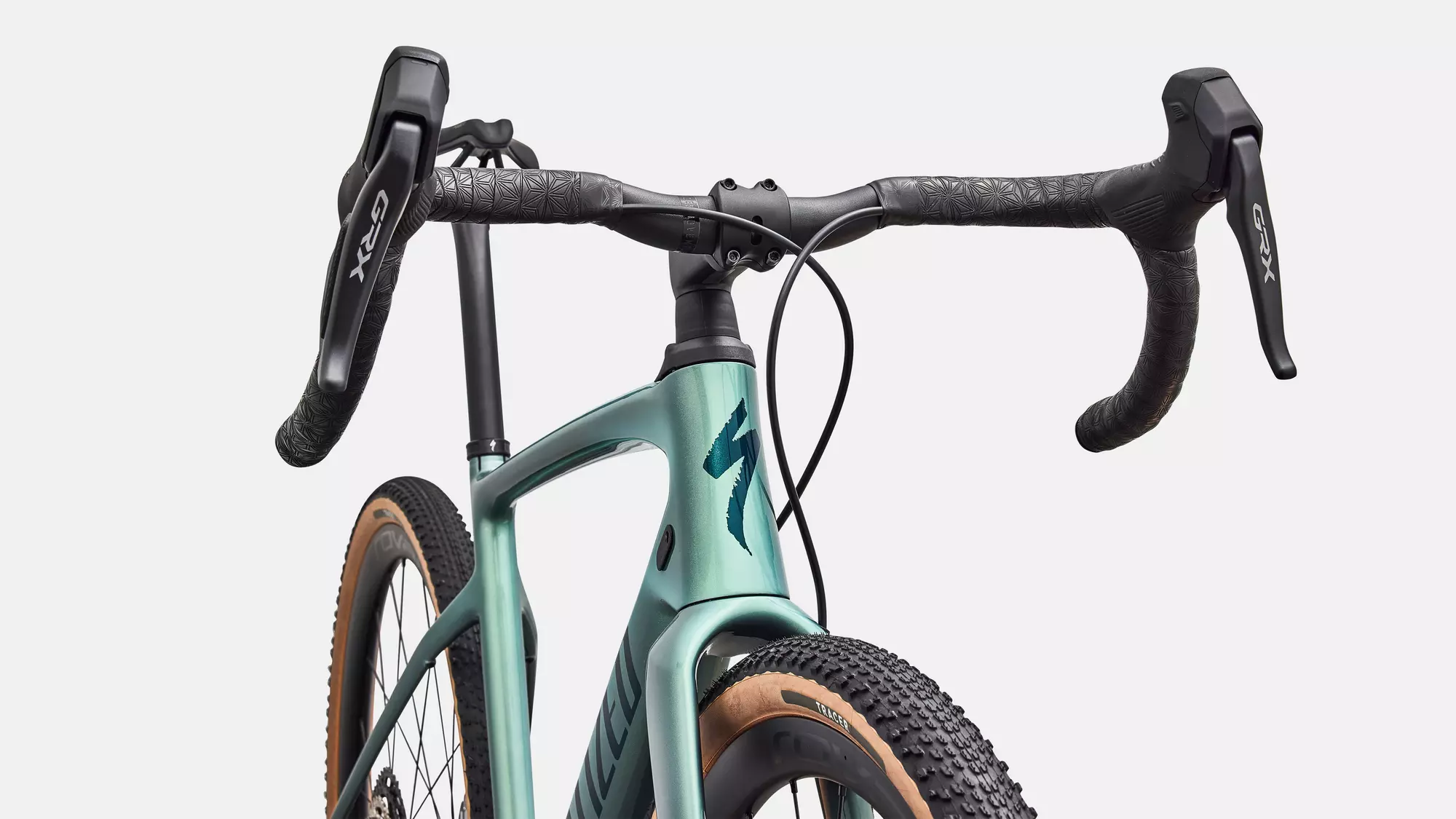

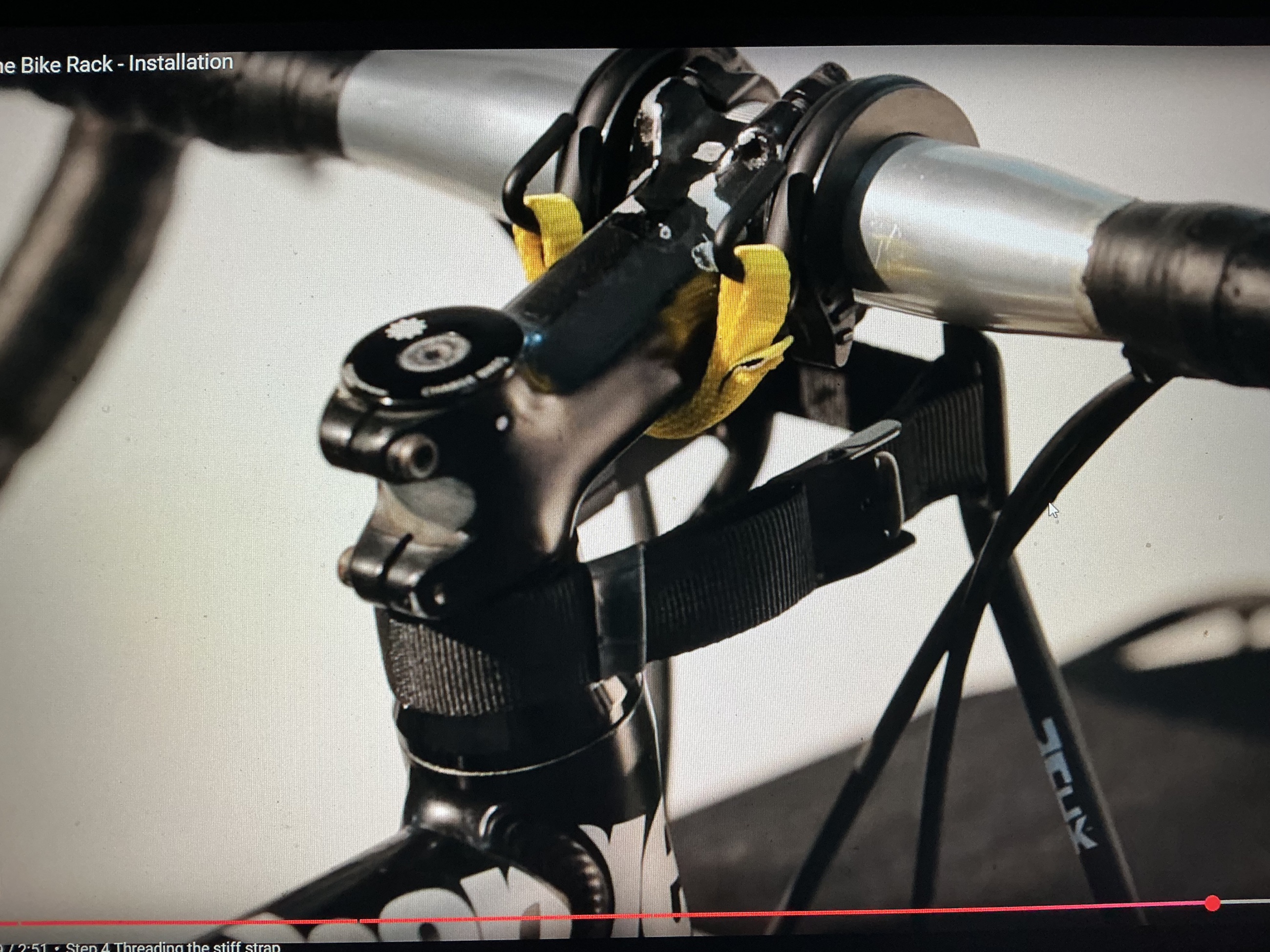

Ich habe mir das Diverge als Reiserad aufgebaut und hatte bei den letzten Touren Lenkerrollen montiert. Das ging grundsätzlich, hat mir aber immer dieZüge eingeklemmt. Jetzt habe ich über einfache Front Racks nachgedacht (sowas hier: Jack the Rack ), meine aber, dass es nicht mit dem FutureShock geht oder liege ich da falsch? Hat vielleicht sonst noch jemand gute Ideen, wie man eine Lenkerrolle solide am (FlatBar-)Diverge montieren kann?
So siehts aus:
Habe mir das MontageVideo vom Jack angeschaut, dort wo der FS arbeitet, ist die Fixierung des Jack (die auch fest angezogen werden soll), deshalb habe ich ihn für das Diverge ausgeschlossen…

Ohne Future Shock wäre es ein deutlich interessanteres Bike. Gegen externe Kabelführung hab ich aber nix :).
An Rädern mit Stahl- oder Titanrahmen stört mich externe Zugführung auch nicht. Bei einem Carbonrahmen hingegen finde ich es nicht mehr zeitgemäß. Semi-integriert sollte es da schon sein.
Aber natürlich alles Geschmacks- bzw. Ansichtssache.
Das Diverge ist eher Genuss und Reiserad als eine Sportskanone, zeigt auch das die Kettenstrebe beim aktuellen etwas länger geworden ist.
Hab das alte ohne Future Shock und mir zu Anfang den Vecnum Freeqenze dran gebaut, der praktisch das gleiche macht nur in sehr hässlich. Dazu 2,1“ Reifen, hab dann später testweise auf nen normalen Vorbau gewechselt und gemerkt das es deutlich spritziger wird und mir für den Komfort die 2,1“ Thunder Burt ausreichen.
