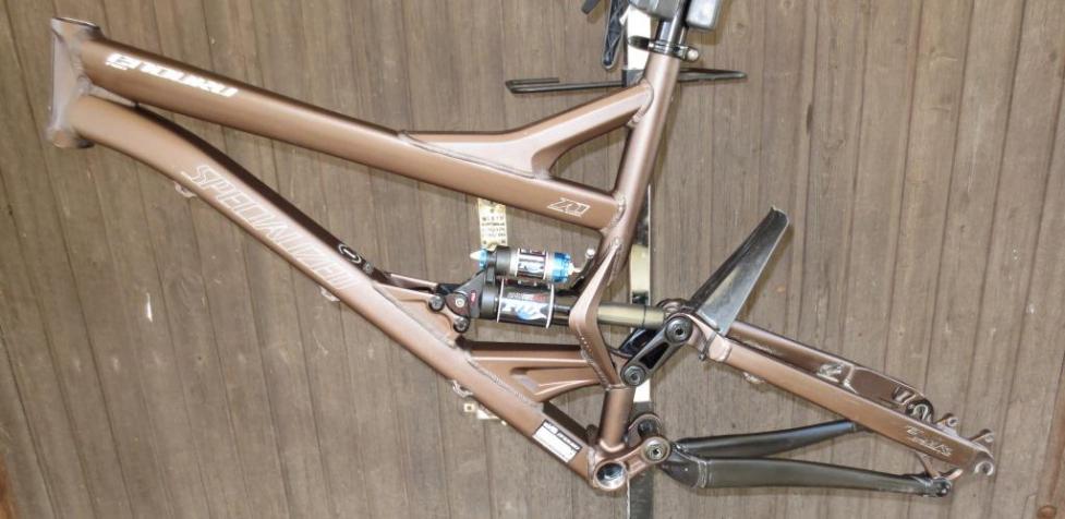

hat jemand schon mal eine reverb stealth (also die, bei der der zug unten raus kommt) in das enduro 05/06 eingebaut? lässt sich die leitung passend verlegen? wird der knick am sitzrohrausgang zu eng?
Hallo zusammen!
Leider bin ich blutiger Anfänger in Sachen Enduro!
Blutiger Anfäger heißt auch - ziemlicher Angsthase in Sachen AUSPROBIEREN :(
Meinen Rahmen sieht man unten im Anhang!
Nun hab ich erstmal folgende Fragen:
1. Hab gerade mal meinen Air - Dämpfer ausgebaut und sehe nun, dass der Vorgänger im Dämpferauge kein Gleitlager eingepresst hat! Nun wollte ich ein Gleitlager einpresse, bemerkte aber, dass nun der BOLZEN nicht mehr durchpasst!
Wie kann ich denn das Problem lösen? :(
2. Ich möchte eigentlich auch den Air-Dämpfer ablösen und gerne auf einen Coil - Dämpfer umsteigen! Ich hab mir zwar die ganzen Antworten hier durchgelesen, kann aber als "NEULING" das ganze nicht nachvollziehen!
Einmal kann man einen 241 Dämpfer einbauen, dann nicht, weil der Behälter irgendwo anstreift, etc. !
Könntet ihr mir vielleicht eine kleine Liste geben, welche COIL - Dämpfer ich ohne Probleme in dem Enduro fahren könnte?
Als Federgabel hab ich eine Lyrik Solo Air - 170mm!
Ich hoffe, der ein oder andere wäre bereit mir zu helfen ! :daumen:
Bin leicht am verzweifeln ! :confused::confused::confused:
Vielen Dank,
Grüße,
Heiko

Hi Heiko,
Zu 1.:
Ist ganz normal bei diesem (und auch einigen anderen Specialized Rahmen), daß auf einer Seite des Dämpfers (die ihn mit dem Hinterbau verbindet) kein ! Gleitlager drinnen ist. Stattdessen wird dieser quere Kolben fest! mit dem Dämpfer und der hinteren Dämpferaufnahme verschraubt. Es findet also in diesem Dämpferauge selbst keine Bewegung statt, sondern jeweils in den auf gleichem Drehpunkt liegenden Lagern ;-).
Zu 2.:
Lies den Thread nochmal ganz in Ruhe. Es gibt das verschiedene Möglichkeiten, je nachdem, wieviel Federweg Du haben möchtest. Zur Not dann nochmal ne PN.
LG, chentao.

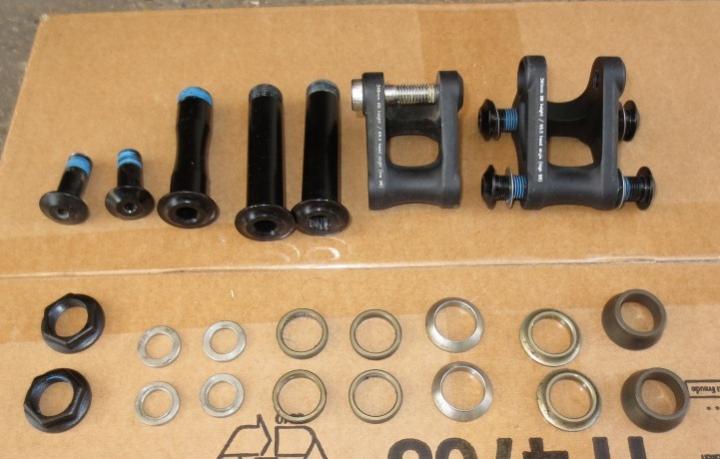

In Kurzversion, ich suche dringend ein LOW Shock Shuttle oder einen Nachbau! Bei meinem hat sich das Gewinde verabschiedet!
Fliege in 2 Wochen mit meinem Bike in die USA, kann mir jemand von euch helfen?
Ist ein 06er Enduro mit dem originalen dhx 5.0 Air.
Oben Unten
