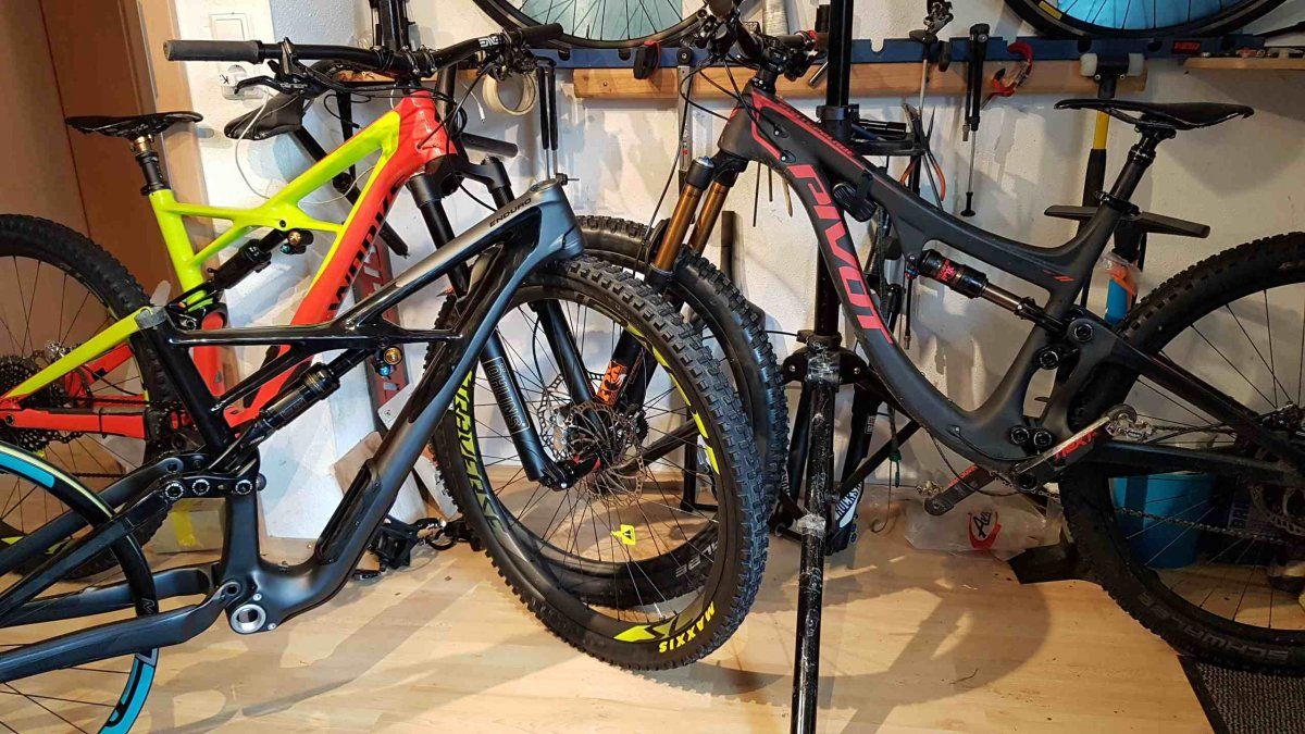

Die Hülse reduziert auf die Speci-typischen 30,9mm.
