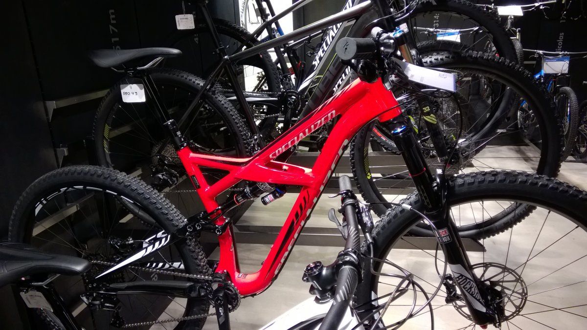

Hey Speci Fans,
fährt hier zufällig jemand das 2016er Elite und kann mir ein paar Bilder zeigen bzw. generell was zum Bike sagen? Google is da nicht sonderlich ergiebig. Bis auf 1-2 Bilder gibts sonst nur das Produktbild von der Speci Seite...

Was möchstes du Wissen? zum 15er hat sich leider einiges geändert
Die Kurbel wurde schlechter (X1-->GX1)
Naben und speichen wurden schwerer (Dt-->Noname HiLo)
Dämper (CC DBinline-->Monarch)
Der Listenpreis ist um 300€ gestiegen.

Danke, eigentlich genau solche Infos. Der Händler meinte nämlich, dass sich der Aufpreis zum Elite gerade deswegen auch lohnt, weil eben die leichteren und besseren DT Swiss Naben verbaut sind. Also gerne noch mehr Infos zum Ausstattungsvergleich.
Ich hätte noch die Option auf ein neues 15er Comp, bei dem ich die Ausstattung schon etwas mager finde. Allerdings kann man sich da für den Preisunterschied zum Elite auch nen guten Laufradsatz samt Bremsen und weiteren Dingen gönnen. Oder wie würdet ihr die Sache einschätzen/handeln?
Im übrigen fände ich die Farbe in knallig gar nicht so schlecht, wird sich aber wohl um das Specialized-Rot handeln?!
