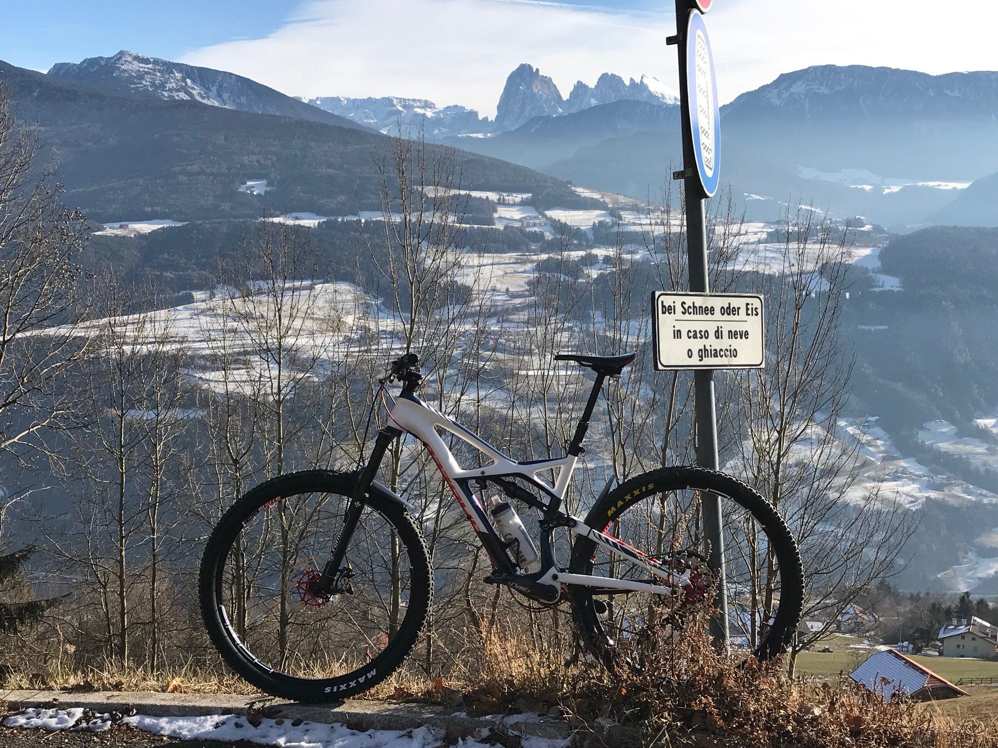

Fahre meins (Bj. 2016, aufgebaut 10/2017), auch auf langen Touren. Finde mit dem Bike geht „fast“ alles.
Zum Öhlins Dämpfer; meiner funktionierte seit dem Aufbau vor rund einem Jahr einwandfrei, abgesehen davon, dass der High-Speed Einsteller wenig Wirkung zeigte. Ich kenne einen Öhlins Stützpunkt in Klausen/Südtirol und da ich fast jedes Jahr Über Weihnachten dort bin, habe ich wegen einem Service Termin mit dem Shop im November Kontakt aufgenommen.
Termin für den Anreisetag vereinbart und ebenso die Abholung am Folgetag (wollte schließlich fahren).
Beim abholen die Überraschung: ohne Diskussion Austausch gegen einen neuen Dämpfer inkl. Überarbeitung eines Ventils auf Initiative des Shops (ein Aluventil wurde gegen ein selbstgefertigtes Edelstahlventil getauscht). Das Ergebnis überzeugt, der Dämpfer spricht deutlich sensibler an und der High-Speed Einsteller funktioniert nun auch spürbar. Der Dämpfer lässt sich nun bergauf komplett blockieren. Kosten 200.- glatt, keine Diskussion, nix. Das finde ich äußerst kulant sowohl vom Shop als auch von Öhlins. Ach ja falls es jemanden interessiert, das hier ist der Shop:
