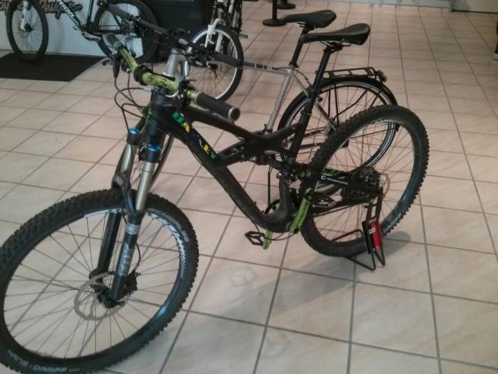

Mein Test-expert vom letzten we hat mein Händler auch mit grünen decals und anbauteilen ausgestattet. Sah sehr cool aus. Kommt auf dem Foto nicht so gut rüber
