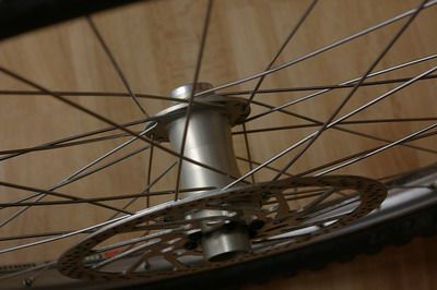

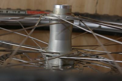

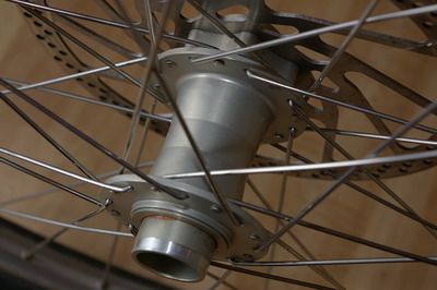

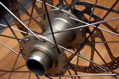

Zur Nabenfrage hier mal die Bilder von meiner selbstgebauten Nabe. Brauche sie nur für Fahrten auf der Strasse aber ein paar Sprünge hat sie schon hinter sich.
