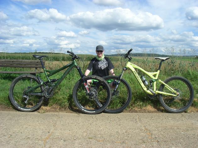

..bin 1,70 - mit 80 schritt und fahre das enduro (eins von 2006 und eins von 2009)auch in M . mir taugt die geo vom älteren besser - es leigt satter auf dem trail - es ist direkter - das neue ist verspielter - aber auch nicht so "sicher" im handling ... aber das ist ja sehr subjektiv . tretlager : 06er : bis mitte der schraube an der kurbel : 33,5 - das 09er : 34,5 . greez , k.
