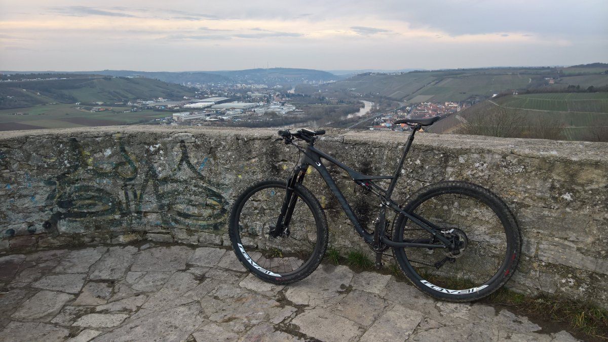

Ich habe mein Epic am WE mal gewogen und liege aktuell bei 11,3 kg.
Ist ein 2015er Comp Carbon in L als Basis, getuned mit Roval-Carbon-LRS (jeweils schlauchlos mit dem S-Works
Renegade in 1.95), dazu die 9000er XTR in 2*11 inkl. Entsprechenden Bremsen und dem Phenom Pro Sattel auf ner XCP-Command Post. Ich könnte an Griffen, Lenker und Vorbau (alles noch Serie) noch einiges sparen, aber so locker vom Hocker unter 11 kommt man also selbst mit dem Carbon-Rahmen nicht...
Aber ich lasse mich gerne überraschen!
Hier mal das Rad, allerdings mit "Winterreifen"...
(Ein besseres Bild habe ich spontan nicht zur Hand)
