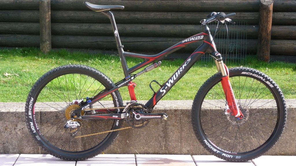

Stell mal ein Bild vom aktuellen Aufbau rein.

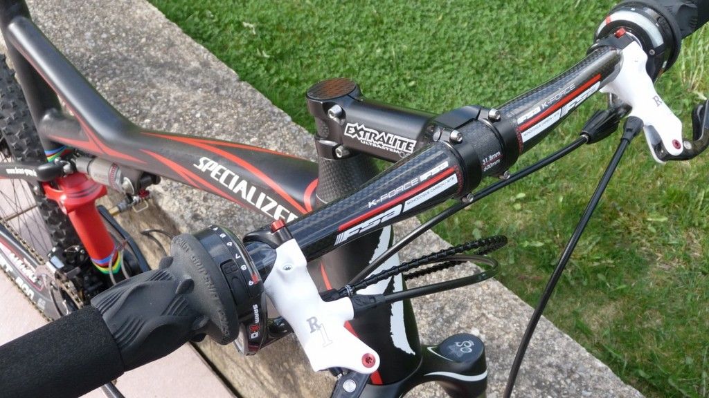

Es fehlt noch der Extralite UltraStem OC Vorbau 120mm 4°. Gewicht soll bei 94gr. liegen. Er ist seit Freitag mit der Post aus Italien unterwegs. Kann 5-15 Tage dauern:eek: Ich bin mal guter Dinge und hoffe das es noch diese Woche kommt. Das letzte Paket aus Italien war nach drei Tagen da.
Habe die Tage auch hinten mit einer Hydraulikleitung als Schaltaußenhülle experimentiert. In Verbindung mit der KCNC-Alucassette und dem getunten XO Schaltwerk ist es dann schon relativ unpräzise. Mit GripShift würde es schon gehen aber ich hab jetzt doch wieder fürs Schaltwerk die i-links mit den neuen 1.2er PowerCordz verbaut. Ist nur 10gr. schwerer und schaltet sich schon super! Vorne funktioniert es aber ohne Probleme.
Teileliste kommt im Laufe der Woche wenn der Vorbau da ist.
Aktuell zeigt die Kernwaage absolut fahrbare 8.440gr. an.
Laut Teileliste müßte ich bei 8.390gr. liegen. Ist schon komisch wo diese Differenzen herkommen. Gut, Kabelbinder, Schutzfolie, Fett usw. machen schon etwas aus. Aber so viel:confused: Stört mich aber nicht. Bin mit dem Gewicht zufrieden.
Zum wiegen könnte ich ja ein paar leichte Schwalbe FF montieren. Halte ich aber für Käse weil ich die sowieso nicht fahren könnte.

Geiler Hobel, da bin ich auf die Teileliste gespannt. Liege bei meinem Bike bei 11 kg. Wundere mich, wo ich noch 2,6 kg gut machen könnte, um Dein Gewicht zu erreichen (gut, der Rahmen und die Gabel bringen schon mal bestimmt 500-600 g, Kurbel evtl. 200. Aber sonst?)

Passt gut zusammen und OS sieht hier auch besser aus als ein normaler 25,4er Lenker.
Ist das der normale K-Force Lenker? Da sind die Gewichtsangaben ja unterschiedlich von 125gr -150gr.
