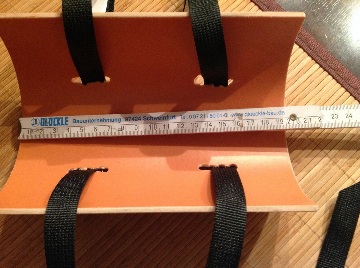

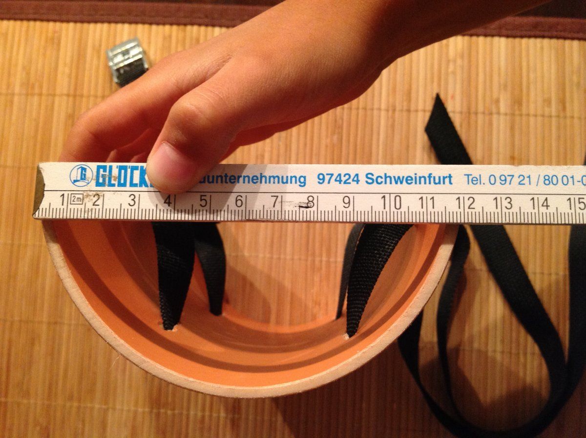

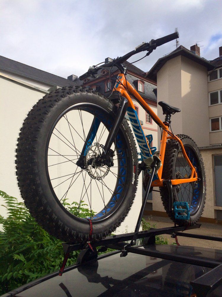

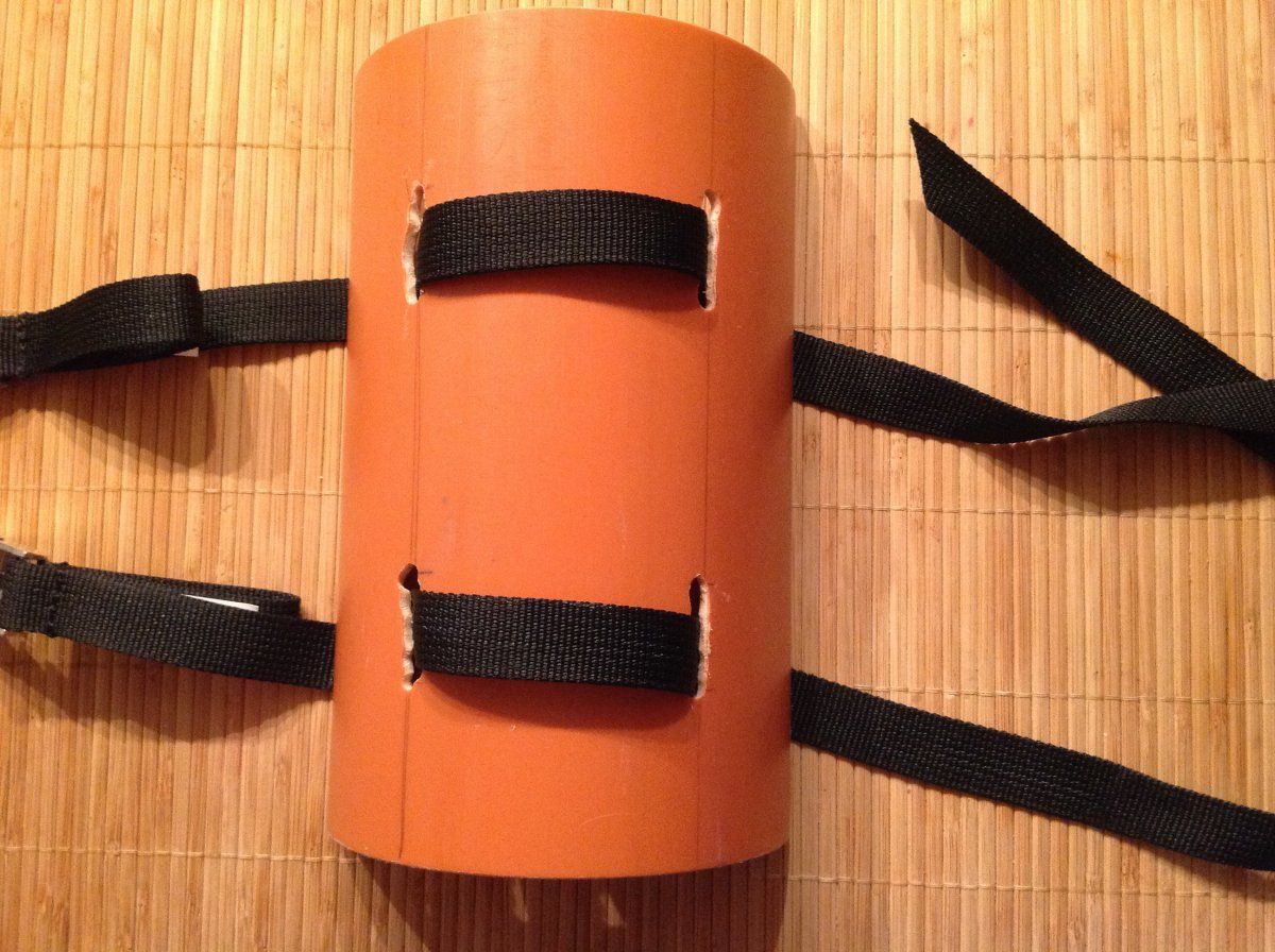

@skidder - Erzähl doch mal mehr zu deinem Dachträger-Mod! Thule Proride? Halbierte PU-Rohre? Wie machst Du die fest? Und wie die Räder in der Rohrhälfte?
Dazu wäre doch mal ein eigener "Fatbike-Transport-Thread" schön. Also Lösungen AM, nicht IM Fahrzeug. Zumindest bis es bei den Träger-Herstellern angekommen ist, dass auch Fatbikes mit in den Urlaub genommen werden wollen, kann man hier sicher einige interessante Anregungen und Modifikationen teilen. Der Thread auf MTBR ist hierzulande wenige hilfreich, da unsere Straßen nicht 12 Meter breit sind.

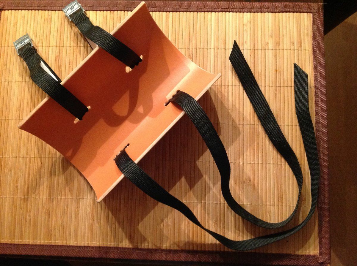

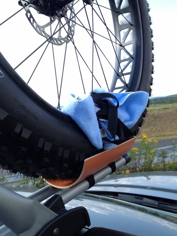

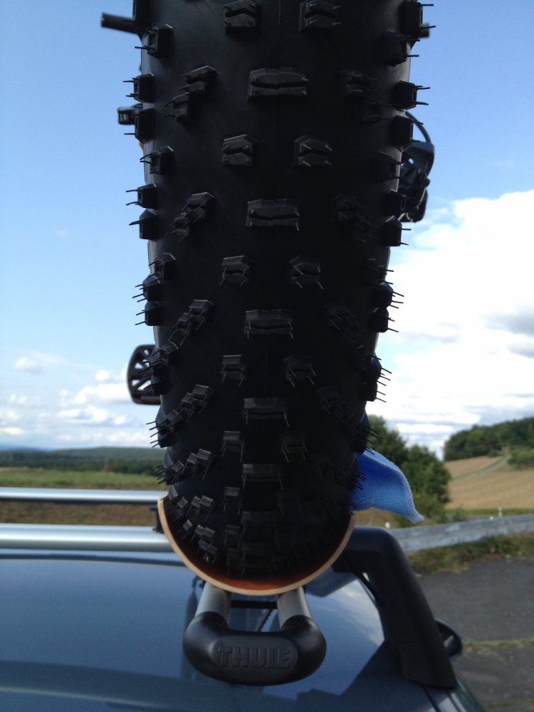

Hi,
Hier ein Paar Infos zur Dachträger Konstruktion.
Thule Freeride 532 Fahrradträger.
PU Rohr hälfte ca. 200mm lang mit einem Durchmesser von 120mm.
Vier Schlitze im Rohr für die Zugbänder.
Zwei Zugbänder pro PU hälfte, Zugbänder ca. 75cm lang.
Heute erster Probelauf mit Fatboy, hat super funktioniert.

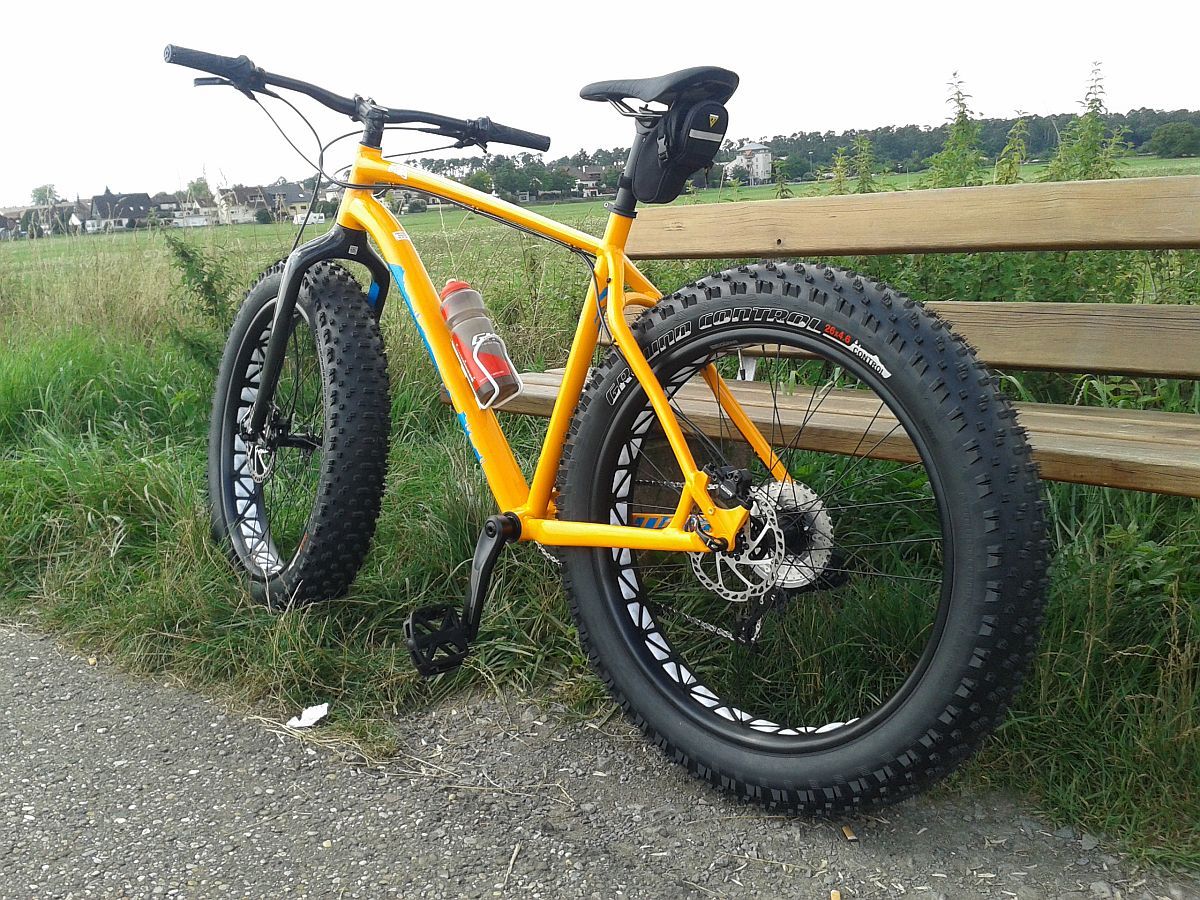

Hallo zusammen!
Die überaus schlagenden Argumente der Fachleute aus der Sandkiste der Bikebravo-Leser gegen diese Geschwüre waren einfach zu überzeugend. Da konnte ich beim Händler meines Vertrauens nur noch spontan zuschlagen.
Was am Luftdruck (vorne 0,45 hinten 0,5 Bar) ausprobiert, leichtere Schläuche und Talkum in die Reifen rein (die Originalen wiegen 540 Gramm ...) und aus dem Geschwür wurde eine geschmeidige Senfte.
Dann noch ein bisschen Gebastel hier und da und dann hieß es losfurunkeln.

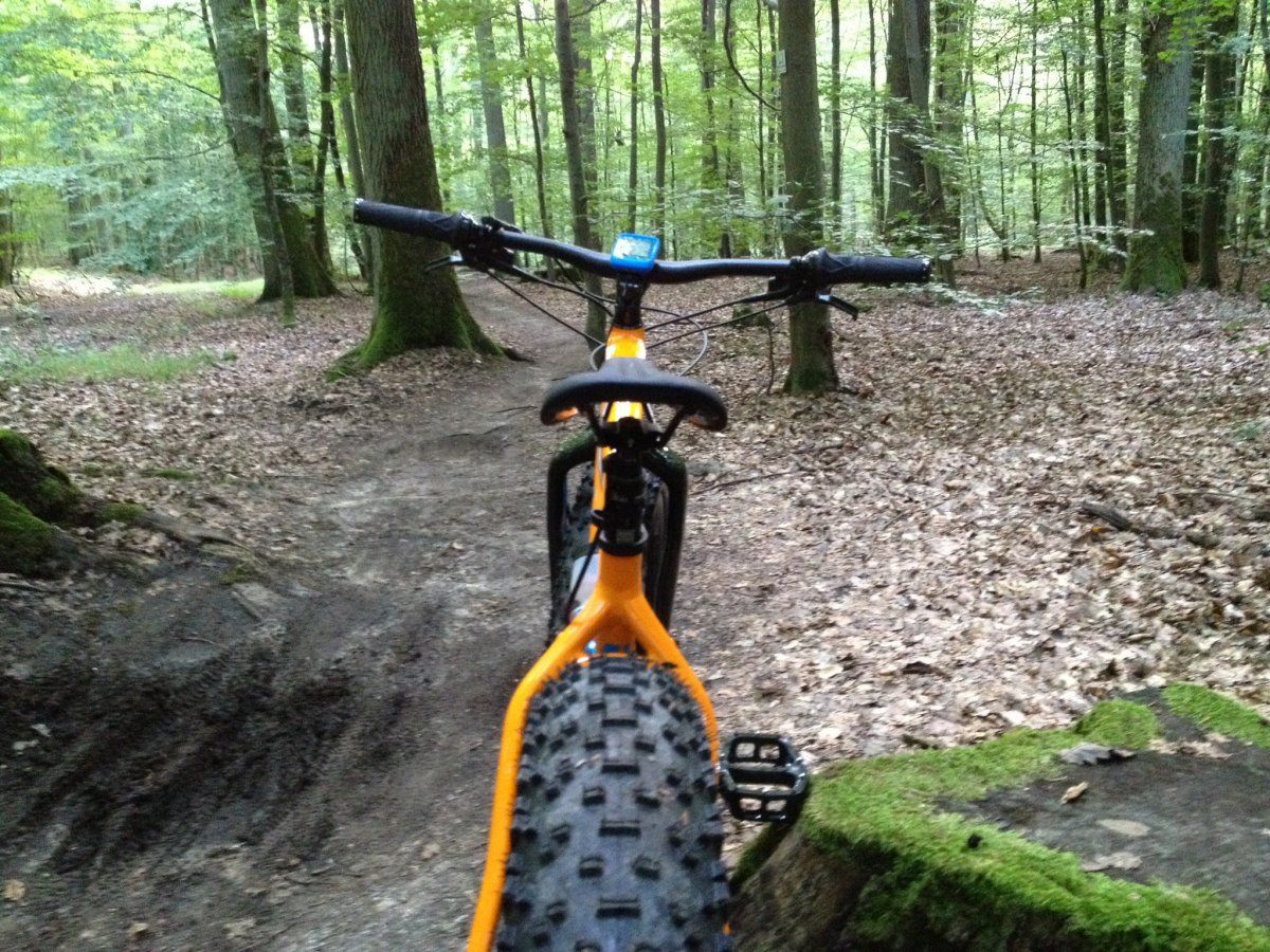

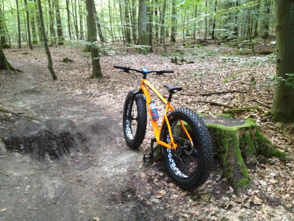

:)Hi Leute,
habe soeben auch die erste Tour hinter mir, sau coole Sache bin begeistert.
Das Bike geht ja steile Passagen hoch ohne Ende einziger Schwachpunkt war meine Kondition, Spaß ohne Ende!

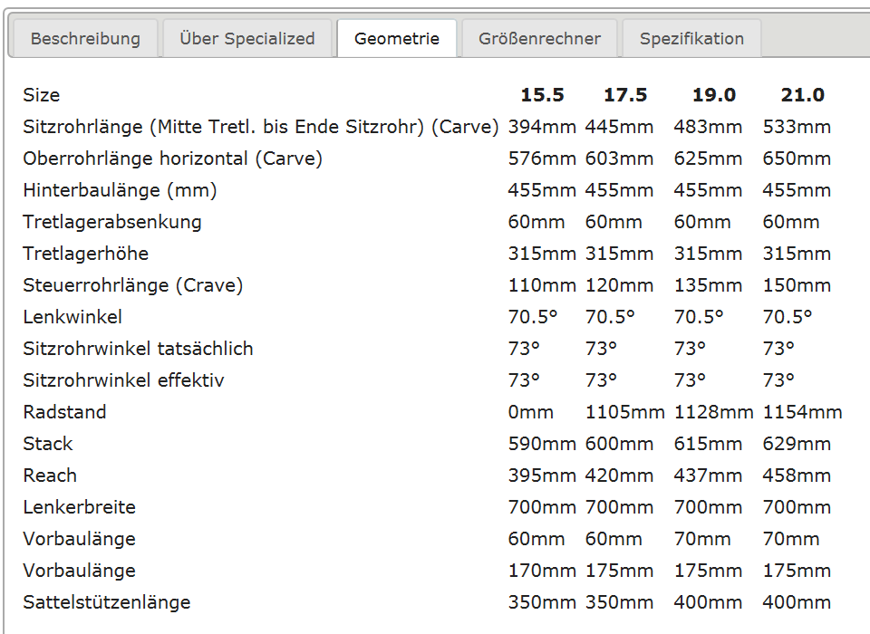

Hi Ninerrocks,
meine Schrittlänge ist 90cm, Körpergröße 182, aber ich muss dazusagen, ich fahre meine Fatbikes eigentlich nicht artgerecht, ich bin fast nur der Tourer.
Ich lese das Fatbike-Forum so viel wie möglich mit und muss sagen, Ihr fahrt alle sehr sportlich und lotet Eure persönlichen Grenzen aus.
Ich denke dann sind die kleineren Rahmengrößen die sportlicheren, dann wäre das bei Dir der L 19“
Bei mir geht das leider nicht mehr, ich habe ein kleines physisches Handicap und bin 64 Jahre alt, deswegen der Tourer.
Hier die Fatboy-Rahmengeometriedaten

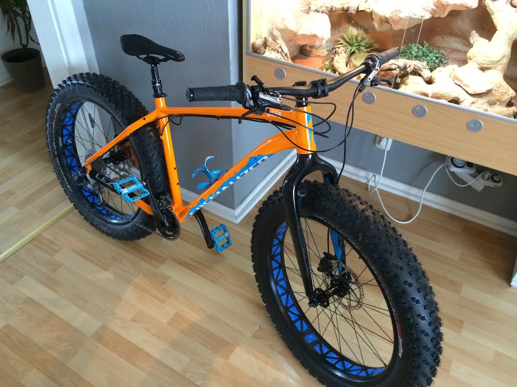

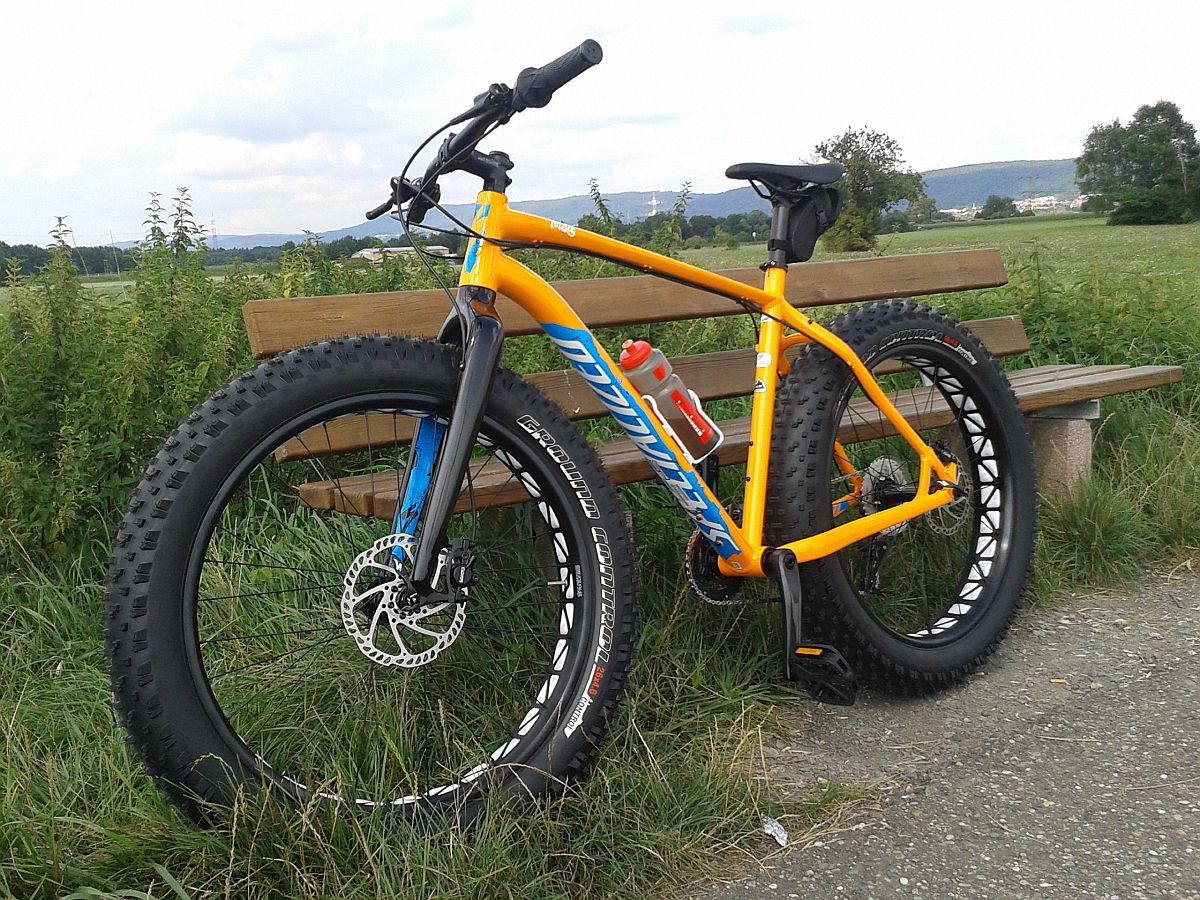

Soooooo,
nachdem nun auch die Pedale angekommen sind und auch Kleinzeug wie Kettenstrebenschutz und Trinkflasche dran sind, habe ich das gute Stück mal wieder gewogen.
Es bringt in Rahmengröße L nun 15,5 Kg auf die Waage.

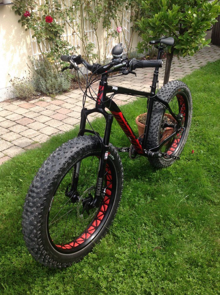

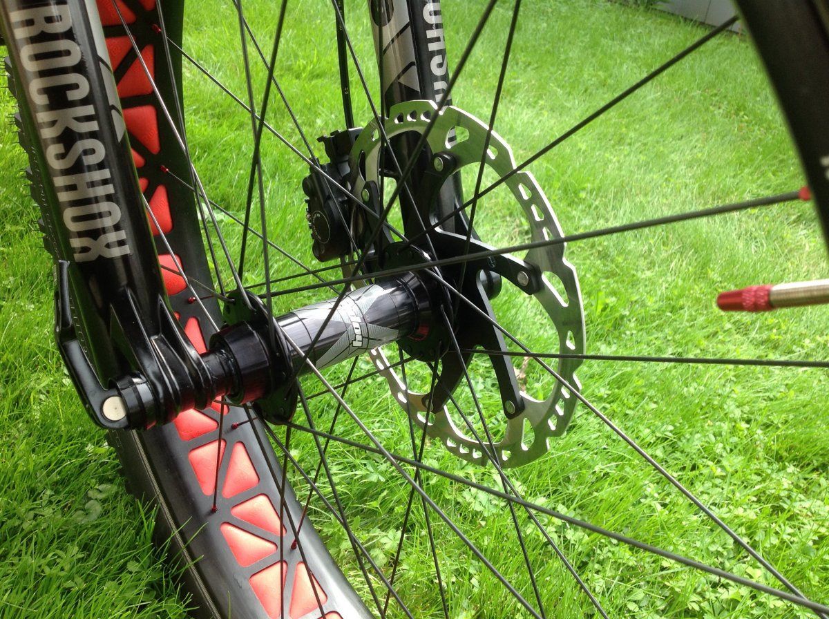

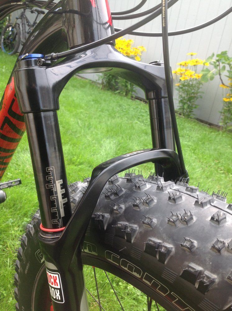

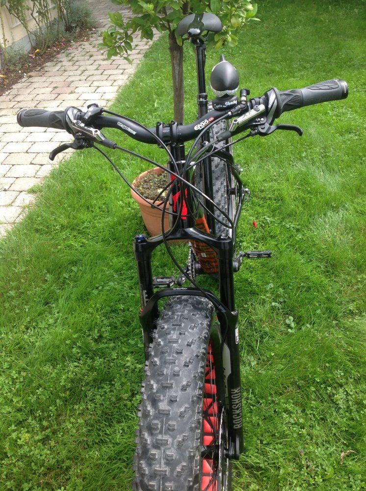

Urlaub und endlich Zeit alle Bikeparts zu montieren und das Laufrad neu einzuspeichen.
Griffe Ergon GC1 GripShift
Bremsen Shimano XT 203mm
Lenker Ergotec ErgoPlus XXL 650 Breite 30 Rise 16 Grad
RockShox Reverb 125
Nabe Hope ProII Evo Fatsno 150mm
Speichen Saphim Force 3 Fach gekreuzt
RockShox Bluto 120mm PushLoc
Gruß Seetiger

Hallo,
sehr geiler Umbau. 120 mm... heftig. Wie fährt es sich mit der Erhöhung ?
Konntest du schon einschlägige Testfahrten unternehmen ?
Würde mich freuen wenn du uns mal von dem Unterschied berichtest.
Ich gehe dem Bild nach zu urteilen davon aus, das du einen Fatboy Rahmen in M hast, oder ?
