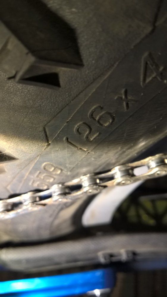

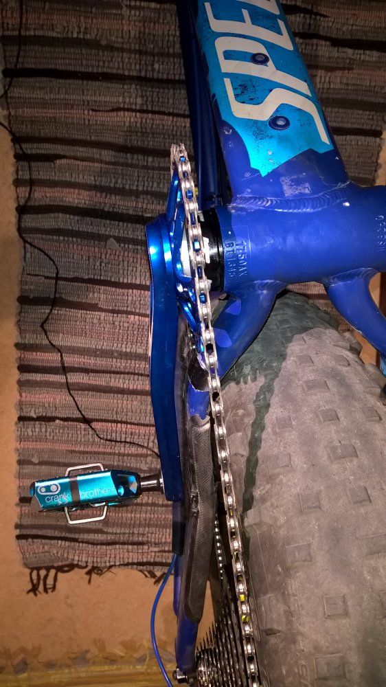

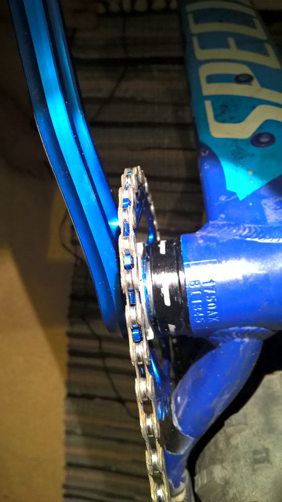

Innenlager wurde mir von einem Bikeshop eingepresst, der konnte aber nicht mehr machen und hat mir die Kurbel so eingebaut, dass die Kurbel nicht mittig ist. Aber auch wenn sie mittig wäre, was wohl mit ein paar Spacern machbar wäre
, würde sie am größten Gang am Reifen streifen. :wut:
Und offensichtlich sind hier in der Kärntner Provinzhauptstadt sämtliche Bikewerkstätten mit Fatbikes überfordert.

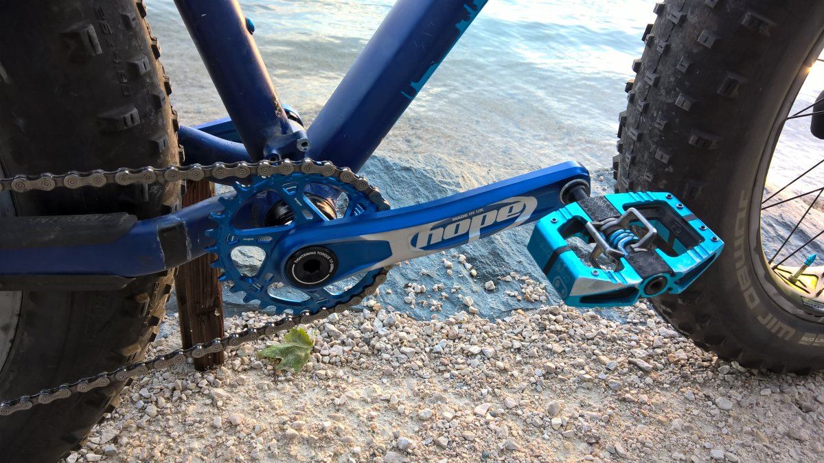

tatsächlich weiß ich ziemlich genau, was du für ein problem hast... die hope wollte bei mir auch nicht mittig sitzen. mit den vorhandenen spacern gab es nicht viel zu holen - ein mittiges montieren nicht möglich mit der folge, dass auch die kettenlinie nicht sauber verlief...
ich habe also den spacer zwischen kurbel und lager selbst angefertigt... im oberen bild der linke spacer... (0,75mmm). der mitgelieferte 0,5 spacer war einfach zu knapp, zudem waren dann die kurbeln sichtbar nicht mittig. der 1,0 spacer hat die kurbel so weit nach außen gebraucht, dass die kurbeln ebenfalls nicht mittig verbaut waren, die kettenlinie zu weit aussen und auch von der montage her das übrigbleibende restliche gewinde sehr knapp aussah. da die kurbel selber ebenfalls etwas konisch zum lager zuläuft, passt ein normaler 0,75 mm spacer nicht.
ich fand das thema sehr lästig und war erst einmal nicht so von der hochgelobten hope qualität beeindruckt. die kurbel läuft jetzt aber tatsächlich schon einige 100 km ohne auffälligkeiten...
Hallo Mike!
Ich hab für die Gehäusebreite von 100 mm die Kurbeln 175 mm / 100 mm bestellt, weil es mir logisch schien und auch bei Bike24 kein Hinweis steht, was man wegen der Hinterbaubreite nehmen muss.
Deshalb hab ich grad den Verdacht, dass ich eventuell die falsche Kurbel gekauft hab.
Ich hab, wie schon geschrieben, die mit 175 mm Kurbelarmlänge und 100 mm Breite genommen. So komm ich nur auf eine 65 mm Kettenlinie. Hope schreibt aber, dass die Kettenlinie 75 mm bei einem 190 mm Hinterbau sein muss.
Das heißt wohl, ich muss die Kurbel mit 120 mm Breite nehmen??? :confused:
PS:: Bei meiner Kurbelgarnitur waren keine Spacer dabei.
Es erhärtet sich mir langsam der Verdacht, die falsche Breite, nämlich 100mm statt 120mm genommen zu haben.
Denn wenn ich die alte Kurbel Kettenblatt an Kettenblatt anlege, stimmt der Q-Faktor der neuen nicht mit dem der alten Kurbel überein. Da dürfte es sich um einen guten Zentimeter pro Seite handeln, was wieder für die 120mm breite Welle spräche. Dazu wären dann aber auf jeden Fall Spacer nötig.
Außerdem wäre dann die Kettenlinie mit 75 mm auch so, wie Hope es vorgibt.
@mikeonbike Hast Du vielleicht auch die falsche Breite?

nö, ich hab die kurbel für eine 170 einbaubreite... schmaler dürfte sie bei mir nicht sein, sonst würde ich sie nicht sauber reinbekommen. Breiter hätte ich nicht verbauen können...
Alles Klar, dann hast du die 100mm Breite. und kommst dann ca. eh auf die Werte, die Hope angibt.

Ohne dir zu nahe treten zu wollen aber der Händler ist dann ja wohl nicht schuld. Kannst die kurbel noch umtauschen? Weiß ja nicht wie kulant so nen Shop ist.
Der Händler ist Bike24 und hat einen ausgezeichneten Kundenservice!
Die Kurbel wurde anstandslos umgetauscht. :)
Der Bikeladen, der mir das Lager eingepresst hat, hat seine Sache auch ok gemacht.
Natürlich war ich wegen mangelnder Erfahrung selbst schuld, dass ich die falsche Kurbelbreite bestellt hab. ;)
