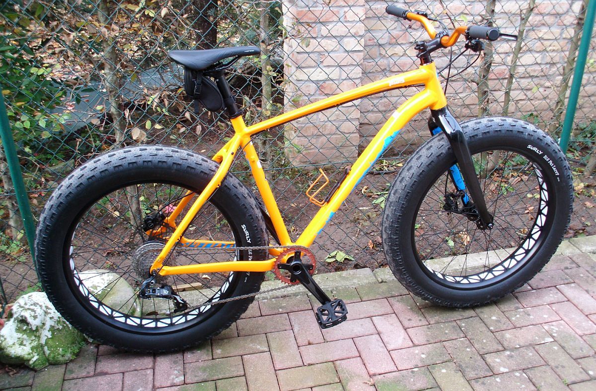

Ich habe vor ,das Alubike so weit zu pimpen das es Straßencruiser (Racer )mit Bud vorn und hinten Fääät ausschaut und gut rollt . Die Geo vom Expert finde ich dafür bestens geeignet, da es vorne mit Carbongabel nicht so hoch baut. Vielleicht mache ich vorn noch ein größeres Kettenblatt drauf ,wenn die ersten Test Km hinter mit liegen. Nun erst mal auf die Teile warten:mexican:
Gibt es in der 4.6 oder 4.8 er Region nicht auch nen coolen Strassenreifen like Supermoto ?!? Das wäre doch der Hit für deinen Streetracer, oder???
Der BFL würde dann gut an den Streetfighter passen. Beste Rollwiderstand unter den dicken und fürs leichte Gelände (unbefestigte Wege im Tiergarten, Schottereinfahrt vorm Ritz) sollte der reichen. :)

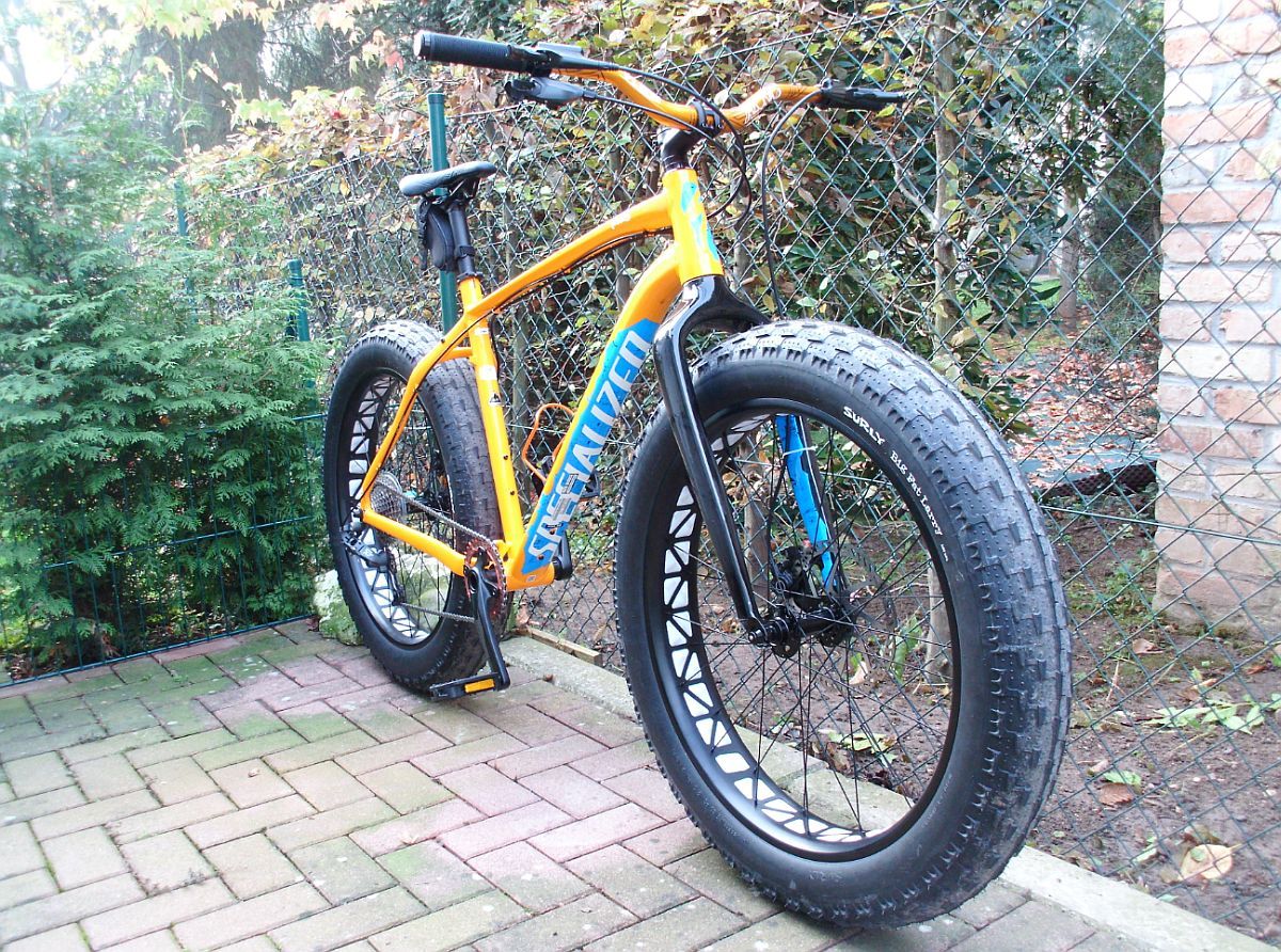

Speziell am Fatboy sieht der Big Fat Larry 4,7“ (BFL) so aus. Ich nutze das Fatboy nur als Flachlandtourer (Anstiege oder gar komplette Berge schaffe ich nicht mehr).Der BFL läuft leicht und bewältigt auch problemlos unwegsame Flächen.
Gruß
Willst du nicht die Bremshebel ein bißchen mehr nach unten drehen, das sieht wirklich unangenehm fur die Hände aus, ansonsten ein tolles Rad und so schön sauber. Viel Spaß joki
Willst du nicht die Bremshebel ein bißchen mehr nach unten drehen, das sieht wirklich unangenehm fur die Hände aus...
So einen "Tip" abzugeben, ohne den Fahrer in seiner Sitzposition zu sehen, finde ich wenig sinnvoll!
Wenn ich mir den niedrigen Sattel ansehe, könnte es schon passen mit den Bremshebeln. :ka:
Dann halt nicht! War ja nur ein gutgemeinter Tip, Bremshebel gehören prizipiell nicht in die Horizontale. Das Handgelenk ist auch niedrigem Sattel über streckt, das verstärkt sich nur noch bei weiter ausgezogenem Sattel! Schönes Wochenende joki

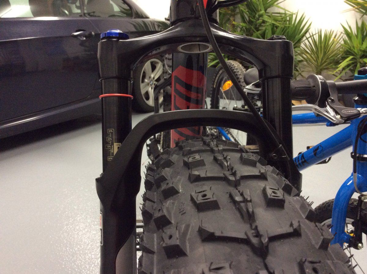

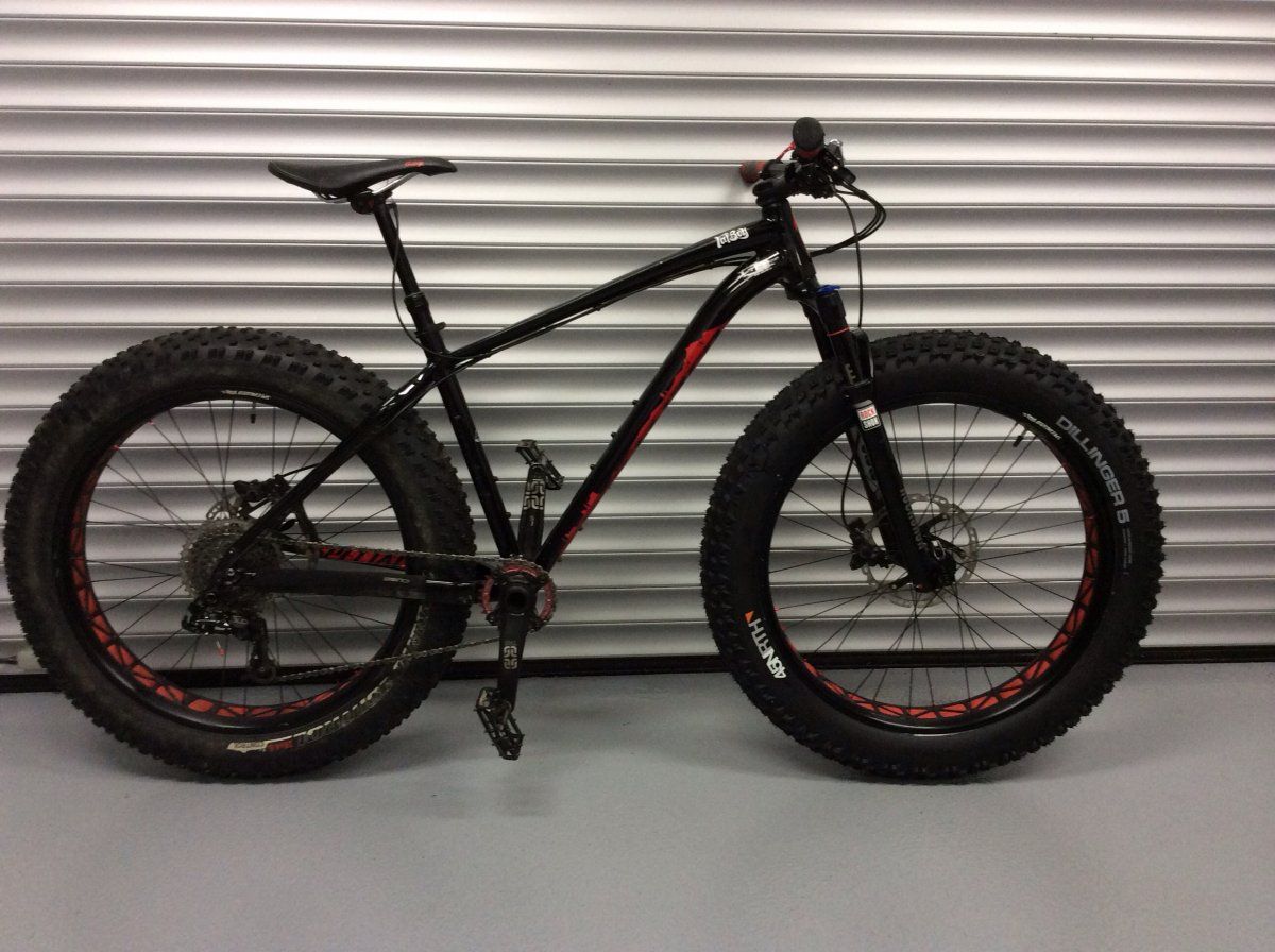

So, nun ist er drin, der Dillinger 5 Spike ready (ohne Spikes) und tubeless ist der Bock jetzt auch.
ABER, immer noch 15,1kg :( ... Hät mit weniger gerechnet, zumal der VR jetzt auch leichter als der HR ist.
Mein Plan ist im Sommer 4.0er mal zu testen, sollte reichen und spart eben dann ein paar Gewichte ;)
Genug Platz in der Hacke ist auch vorhanden. Der Lou nimmt da schon mehr ein, war mir too much und wollt auch die Reifenhöhe wie der GC haben, da der hinten bleibt. Vorn wird's sich jetzt hoffentlich angenehmer fahren in Bezug auf das Kippverhalten des GC.
Sehr interessant :)
Ich fahr schon immer mit sehr flachen Bremshebeln und komm prima damit klar.
Der Grund ist vor allem dass mir die Hebel bergab passen müssen und da sitz ich sehr tief im Bike.
Sogar Herr Klausmann scheint das so zu mögen :D
Dein gutgemeinter Tipp in Ehren ist aber leider nicht generell passend, dazu sind Sitzpostition und Gewohnheiten einfach zu unterschiedlich.
