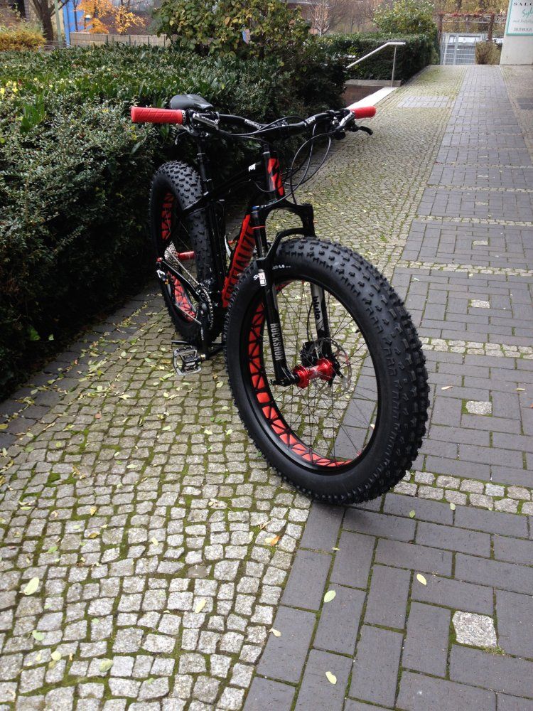

Brauche ich ausser Bluto, Hope Nabe und Umspeichen bei Speer in FFM noch irgendwelche Kleinteile?!
Steuersatz etc, oder ähnliches???
Du brauchst eigentlich nur noch einen neuen Gabelkonus z.B. den hier: Gabelkonus FSA Orbit 1.5 ZS H6088 , da der Originale ja in der Carbongabel einlaminiert ist.
