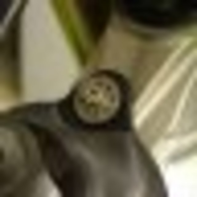

Frage an die Technik-Experten hier im Thread:
Lässt sich diese Schraubachse vom FatBoy SE auf den ganz normalen FatBoy-Schnellspanner 190mm umbauen?
Wenn ja, was braucht man(n) ggf. dazu - außer Schnellspanner, klar! :rolleyes:
Wenn "nein", wieso nicht und was braucht man(n), um es ggf. doch hin zu bekommen :lol:
