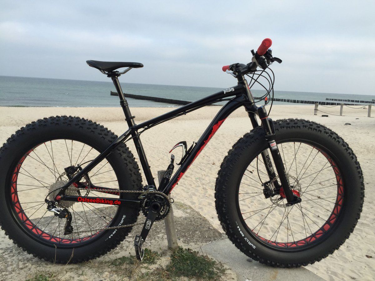

Bikes von der Stange haben leider immer irgendwelche Macken. Ich bin zufrieden mit meinem Umbau.
Kein knarzen im Tretlager oder irgendwelche anderen Sorgen. Ein bisschen Hand anlegen lohnt sich immer...:)

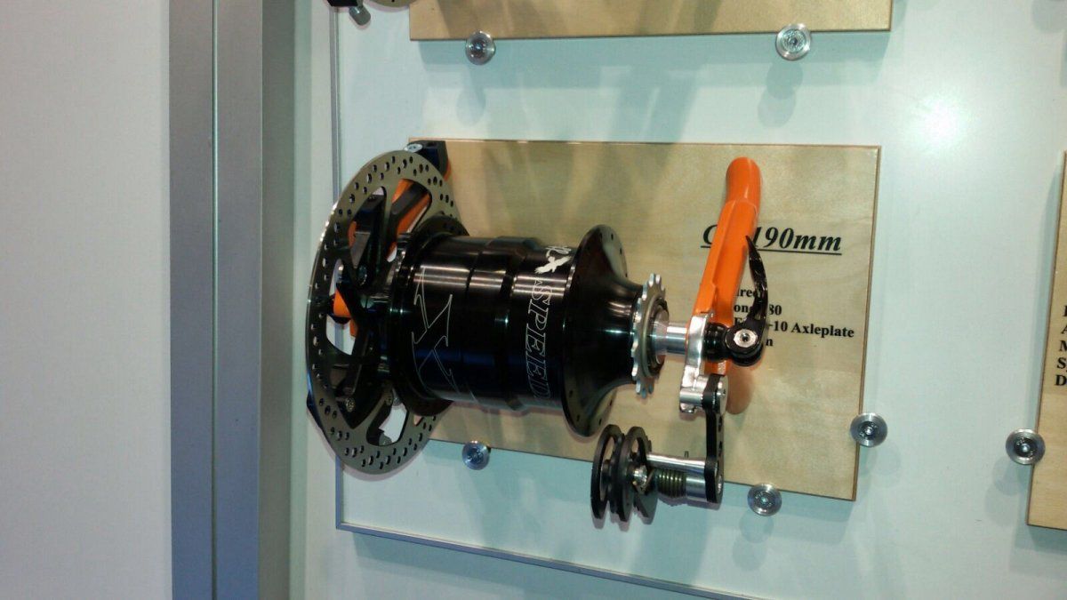

Hallo Peter, wunderbar, Du hast Recht und vielen Dank für die Einladung an die Ostsee, ich habe voll Bock, muss aber an diesem WE arbeiten! Aber Leute, hier ist das Ding, Dankeschön, dass Rohloff diesen Weg mitgeht, denn Fatbike und eine Speedhub XL ist die perfekte Kombination, schalten wann Du willst, fahren im Sand..., 125 Zahnräder, schlichtes Aussehen und 1,5 kg, ein Ritzel, der Druck kommt aus dem Hinterrad bei genialer Traktion....

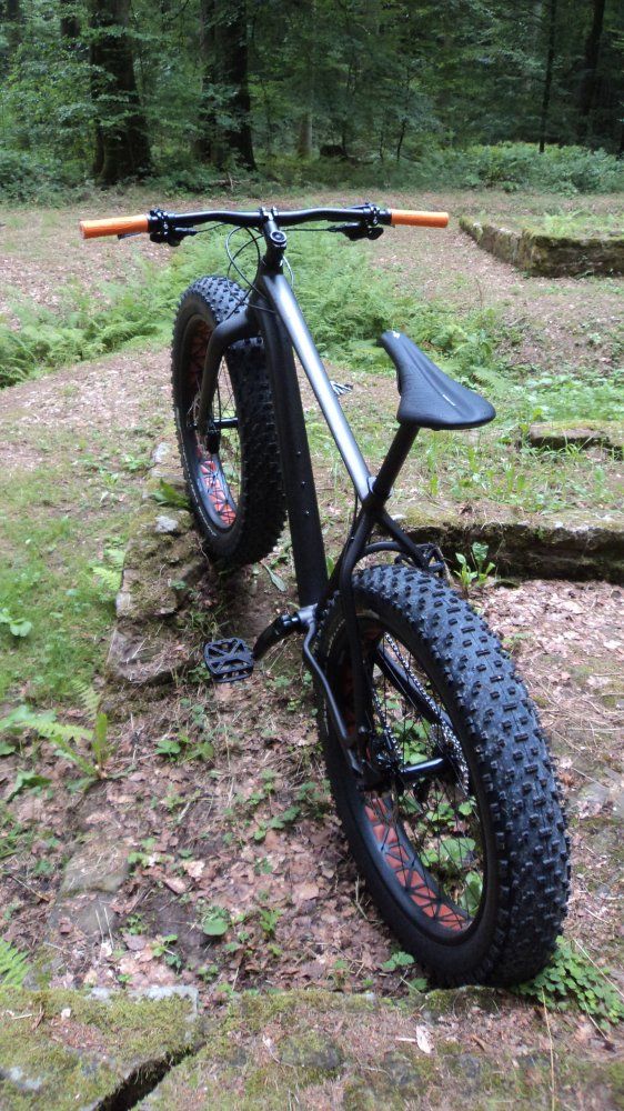

Genau so weit war ich schon. Kappe ab, Hohlschraube gelöst und nen leichten Schlag dass der Konus sich innen löst. Scheint aber eines mit nem geschlitzten Blech zu sein. Das Teil sitzt fest wie ne Bombe. Der Konus innen ist lose. Ich denke mal da hat es jemand bei der Montage gut gemeint und das profilierte Blech derart über den oberen Konus gezwungen dass er nicht mehr loslässt. Bin dabei ihn zu zerstören um den Gabelschaft nicht zu beschädigen. Der obere Konus (lässt sich nicht ab hebeln, drehen oder sonst was) wird zerbohrt und dann vorsichtig rausgezogen. Eine andere Möglichkeit sehe ich nicht mehr.

Das Ende sieht man unten im Bild:
Nach knapp 200km in verschiedenstem Terrain:
Hinten knackte es immer mehr, das war aber mit neu spannen der Hinterachse leicht zu lösen.
Vorne wollte die Kette immer weniger auf das große Zahnrad springen, Zug neu gestellt. Fertig.

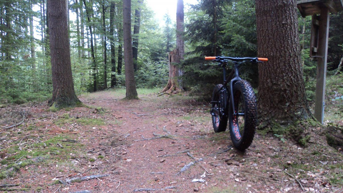

1. Ja, ist aber egal :D . Wenn du Schutzbleche an deinem Fatboy haben willst dann bau welche dran. Es gibt hier auch Leute die bauen sich Hinterbaudämpfer ohne Funktion ein oder Schalthebel an die Sattelstütze.
Naja, beim Semmel holen letzten Samstag bin ich auch durch nen kleinen Bachlauf ( nicht den auf dem Foto )
wenn so ein 20-30cm langes Teil was hilft wär schon ok.
Aber einen Fake-Fender oder so ein 270 Grad Teil wie an meinem Hercules will ich nicht haben....
