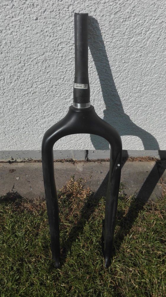

Hat noch jemand eine Specialized Carbon-Gabel,nach Federgabelumrüstung übrig?
Moin Dieter,

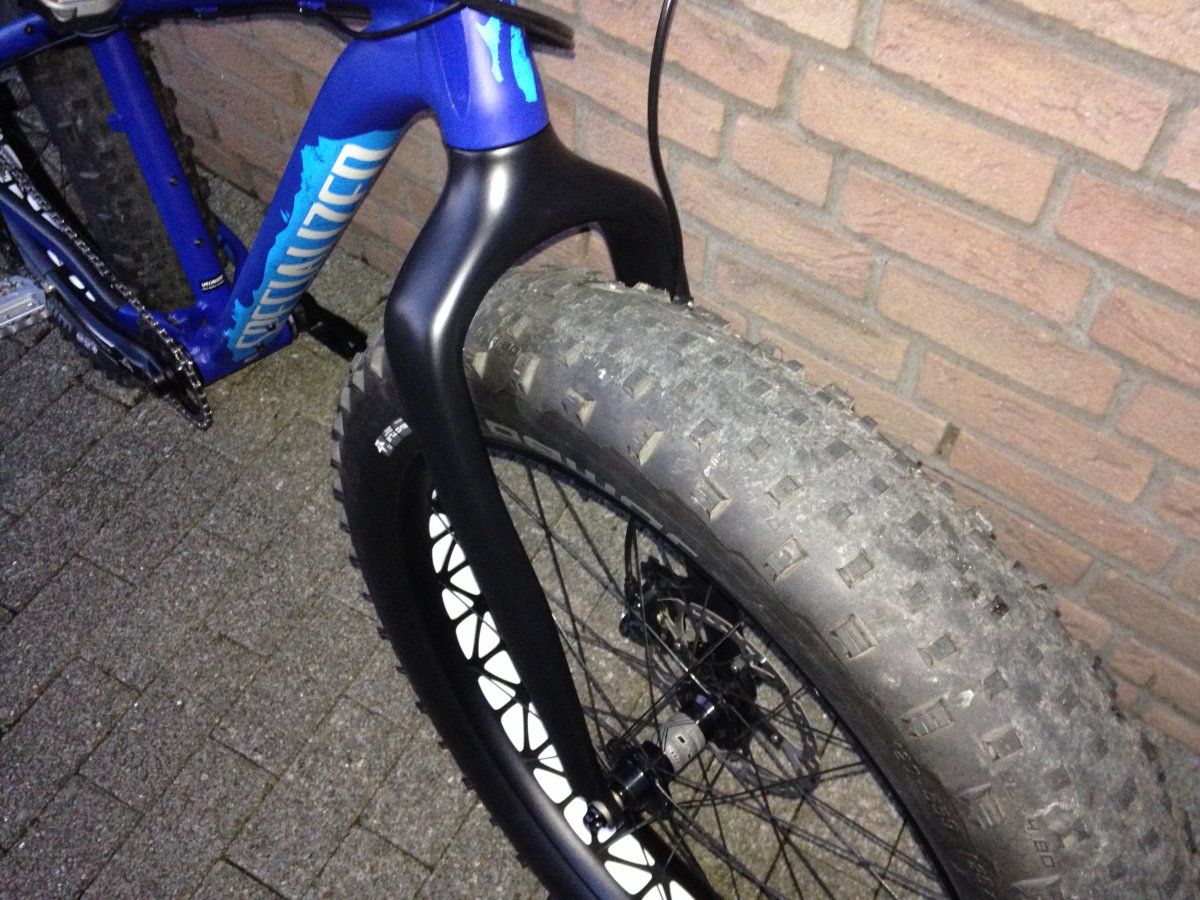

2014er Specialized FACT Carbongabel für Rahmengröße S (15.5"), Schaftlänge 164 mm, Einbauhöhe 470 mm, PM160 FDS, Schnellspanner Ausfallenden 10 x 135 mm, 678g. Incl. Gabelkonus, Expander, Bremsschlauchhalter.
Gruß projekt

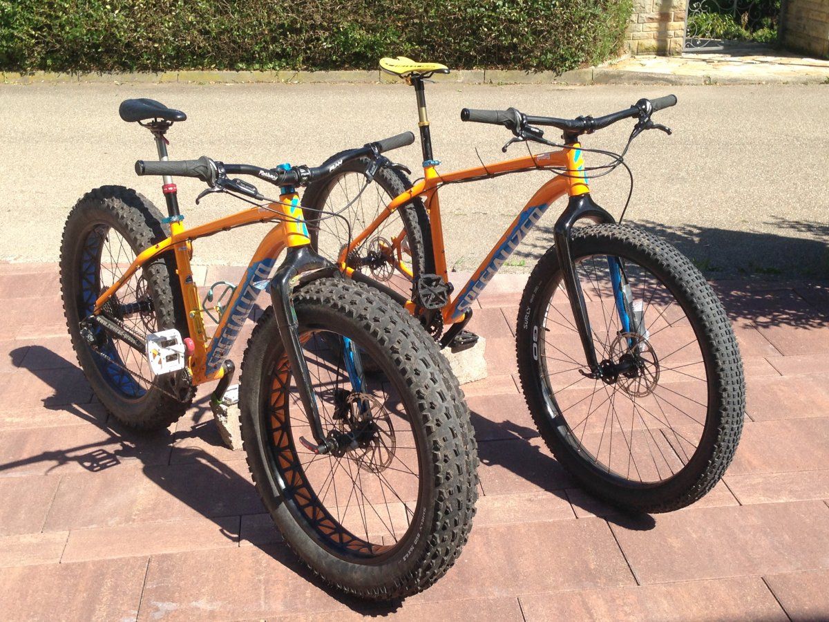

Hallo nach langer Abstinenz meld ich mich mal wieder im Forum.
Ich baue gerade zwei Fatboys mit neuer Farbe auf. Einen Tourer L Rahmen mit ner Bearpaw und einen Rüpel mit M Rahmen und meiner schon bekannten Laufgabel.
Es werden viele Teile frei wie Fact Carbongabel mit Nabe (Expertlackierung), eine Sattelstütze, diverse Bremsen und andere Kleinteile.
Die Teile sind dann im Bikemarkt wenn jemand Interesse hat.
Demnächst mehr und dann in Farbe und Bunt.
:D
Hallo Dieter,
Klasse :daumen:, vorallem der blaue Akzent auf der Innenseite des linken Gabelbeins.
Ein bisschen trauere ich der Gabel nach, 70,5° Lenkwinkel fährt sich am besten am 2014/15er Fatboy. Ich fahre jetzt die 2016er Chisel Gabel, durch die Einbauhöhe von 496 mm sinkt der Lenkwinkel auf 69,5°. Im holprigen Geläuf fährt sie sich ruhiger, muß aber auf Waldwegen energischer eingelenkt werden. Vorteil der Chisel Gabel ist die 15 x 150 mm VR-Aufname mit Steckachse, das deutlich niedrigere Gewicht von 529 g (!), PM7 Bremssattelaufname und das "weichere" Fahrverhalten. Über Sinn und Zweck der Bremsschlauchführung im linken Gabelbein kann man streiten, mE :wut:

@projekt
jetzt komm ich mir vor wie ein Nachahmer. Einer meiner Rahmen bekommt RAL 6034 (Pastelltürkies) in matt... ich hoffe das nimmst Du mir nicht übel...

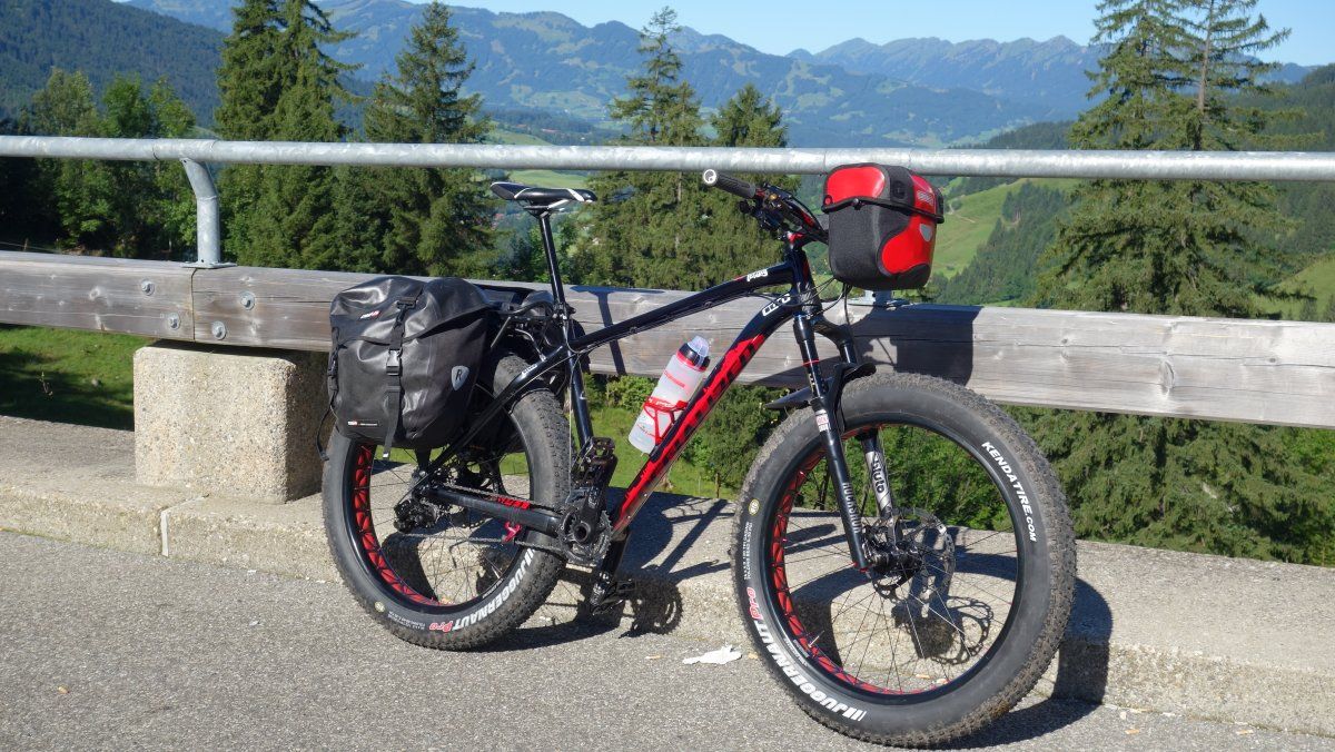

Ach Übrigends
Ich hab gerade mein Fatboy für zwei Tage mit Packtaschen Vergewohltätigt und bin mit zwei Freunden und Ihren " Dackelschneidern von Immenstadt nach Mittenwald geradelt :D
:bier:

Sehr Schön :daumen:
Ach ja ... Die sollten mal die Schlitze in dem Baumstamm größer machen :D
