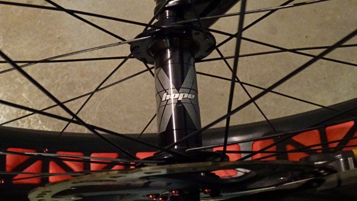

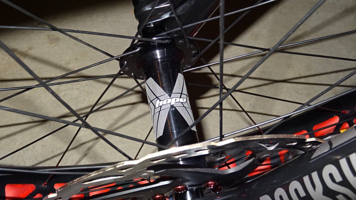

Nicht alle 150mm Naben sind gleich. Mit anderen Worten: das kann dir so niemand beantworten.Kann man die orginal Speichen vom Laufrad weiter verwenden beim umspeichen auf eine 150er Nabe resp. wenn nicht welche Länge braucht man um die 150er Nabe einzuspeichen?
ich habe nix von Lagerschmierung erwähntSoll mir mal einer erklären, warum ein Fett mit hohen Reibwerten beworben wird und gleichzeitig gut für Lager sein soll. Für Lager und Dichtungen lieber ein einfaches calciumverseiftes Fett zB aus dem Landmaschinenbedarf oder für das 20-fache aus dem Fahrradladen.
Nein, ich fand eher den Produkttext komisch. Habe mich aber eh verlesenich habe nix von Lagerschmierung erwähnt![]()

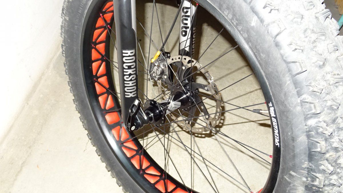

Mal eine Frage an die Leute die schon auf Bluto umgebaut haben.
