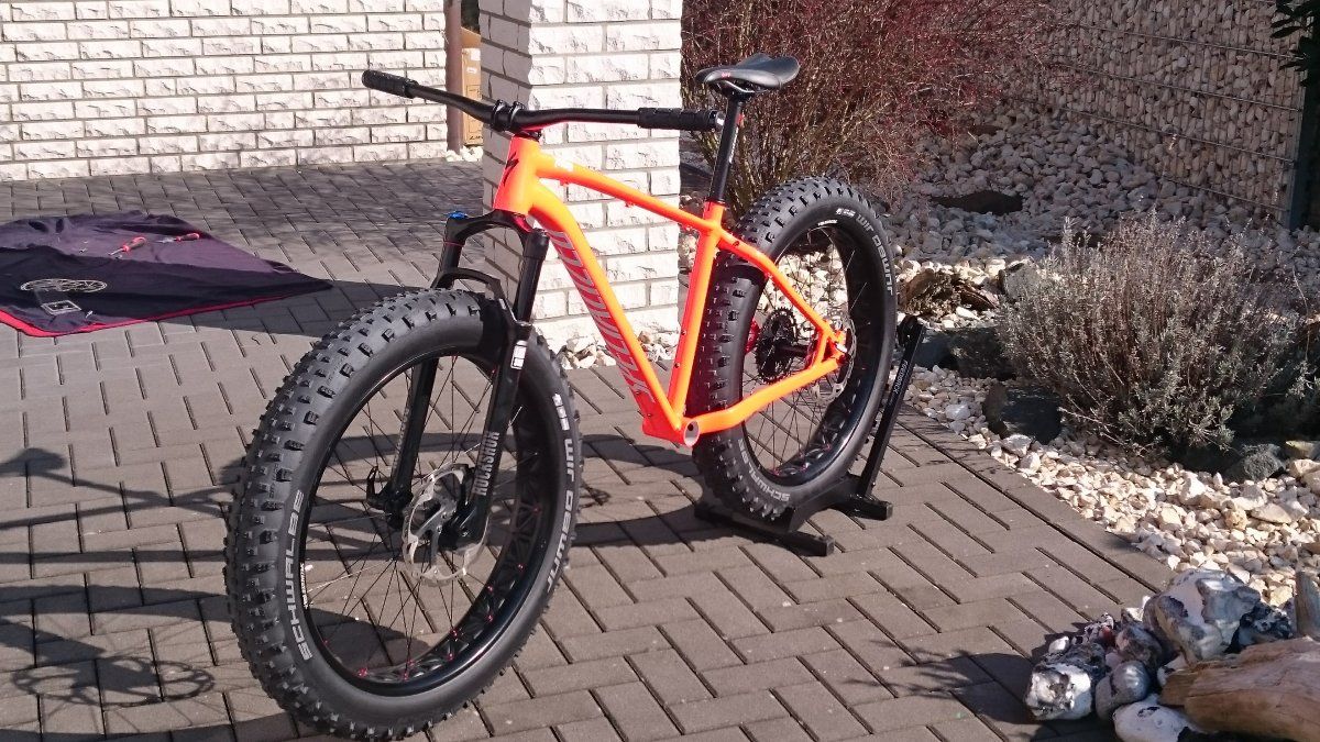

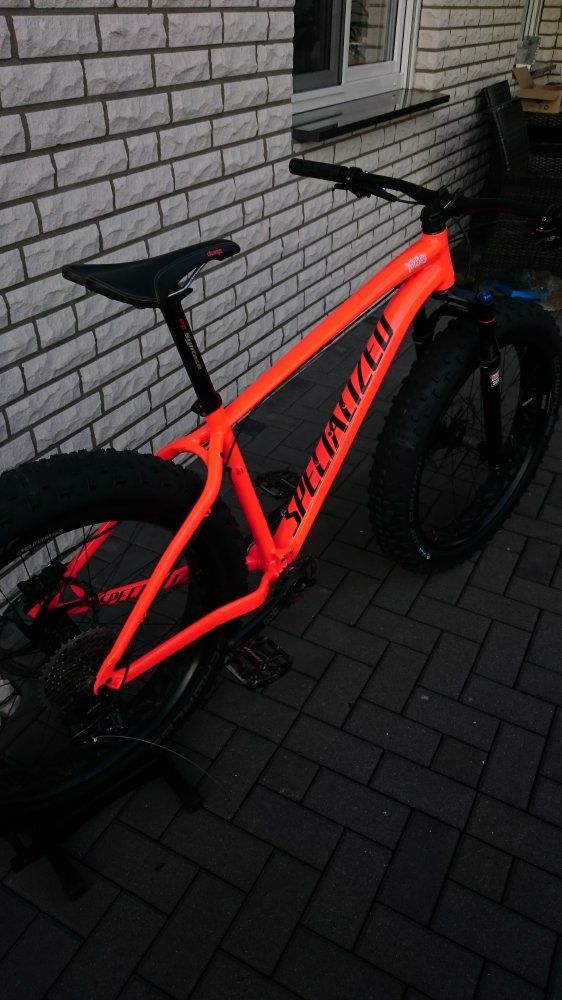

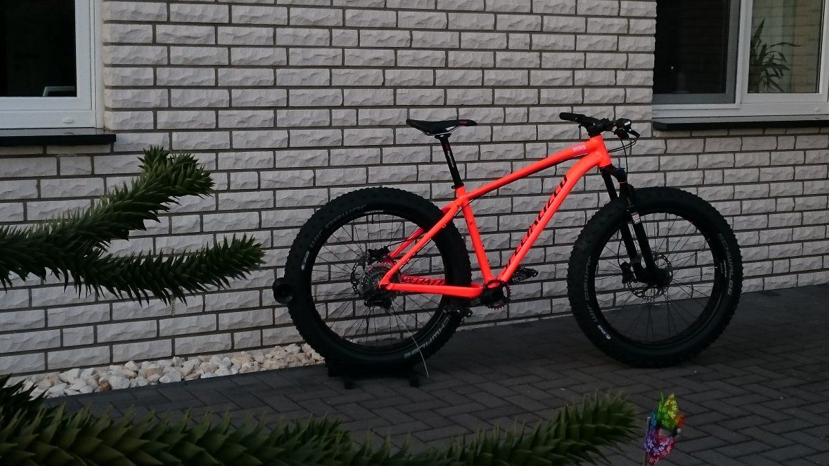

@duke209 nein ist komplett neuer Radsatz, mit Hope Fatsno, DT Revolution, und den Nextie's. Radsatz neu vom Gewicht her vo: 955g hi: 1060g (inkl. DT Klebeband und Ventil)
Reifen sind nur die 4.0er, da würd auch noch was an einsparung gehen, mit 1460g sind es nicht die leichtesten. Da bin ich sogar noch im grübeln ob runter auf 3.8" gehe.
Ich wollte eigentlich zuerst ein Speci Fuse, da wär ich aber Fix gewesen was die Reifen angeht, mit dem Fatboy kann ich immerhin im Winter breite Finken aufziehen. und im Sommer etwas schmaleres, mit dennoch genügend eigendämpfung, für die ganz langen Touren.
mit Tubeless und zB Vanhelga Reifen würden sich dann noch mal ca. 1kg drehende Masse einsparen lassen

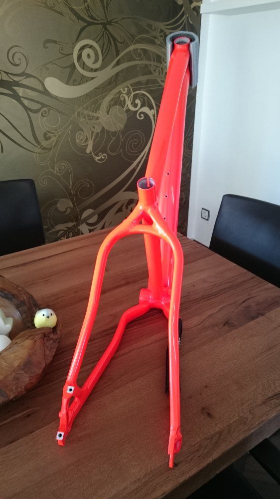

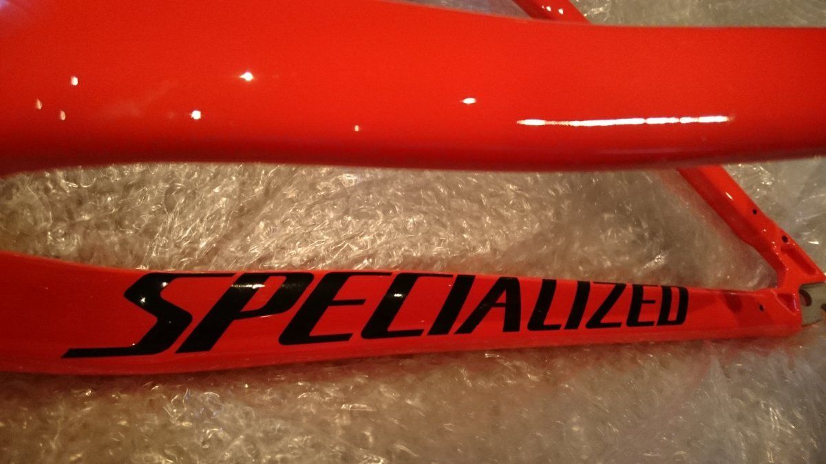

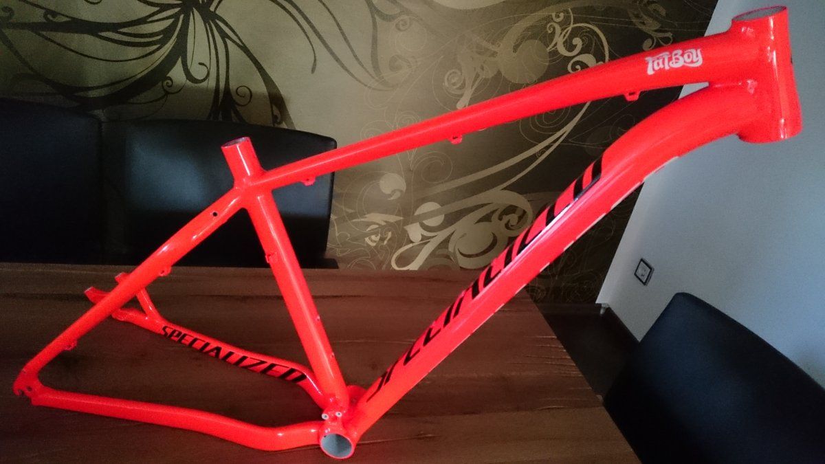

Die Farbe geht nicht zu knipsen...werd wahnsinnig :D kommt immer zu orange rüber aber es geht nicht in die Richtung der Fatboy 2015, is eher blutorangen rot. Ohne Sonne kräftig rot :love:.
Ich war vor nem Jahr mir Schneidi und seinem Argon Fat mit Gates unterwegs...Da war ich schon fasziniert von der Farbrichtung. Jetzt wo ich das Caad fahre sollte das Expert das Carbon Comp rot bekommen. Aber Speci Farben zu pulvern..... Naja dann gabs das Neon Orange von Maxx was annähernd schien.
Stealth kommt nicht dran, war Lady's Bike....vielleicht mal ne Lev wenn sie will.
