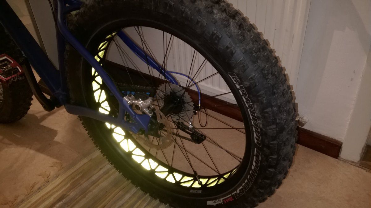

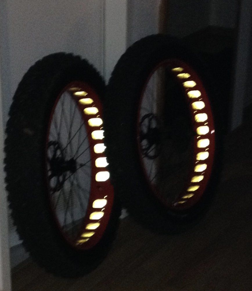

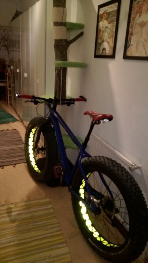

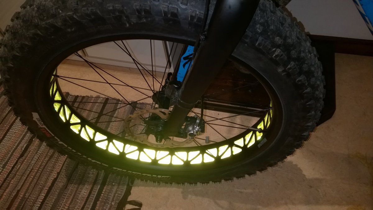

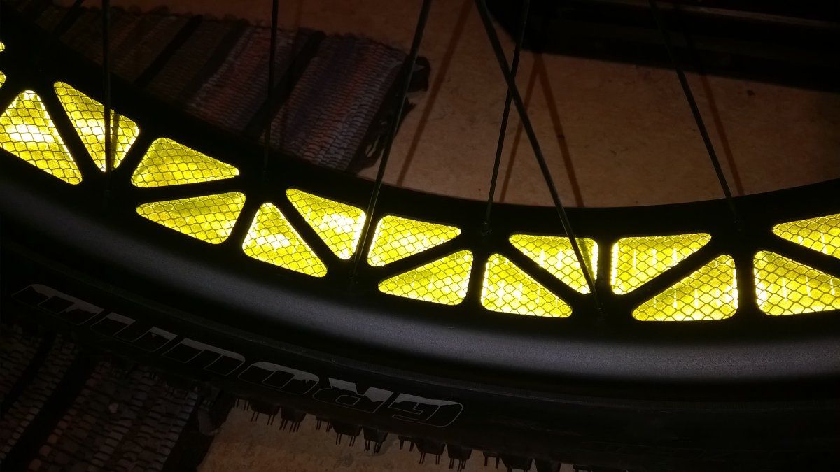

Phase gelb - erster Schritt.
Habe 3M Reflektorfolienband gebgrün mit 52 mm Breite gekauft und auf die Felgenbänder geklebt.
Obwohl das Reflektorklebeband (für LKW Aufbauen) sehr stark ist, ist der Gewichtszuwachs mit 40 Gramm pro Laufrad vernachlässigbar.
Auf jeden Fall flasht es ordentlich!

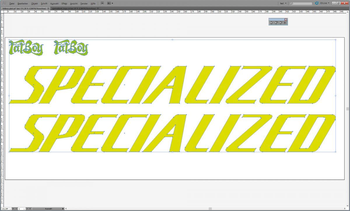

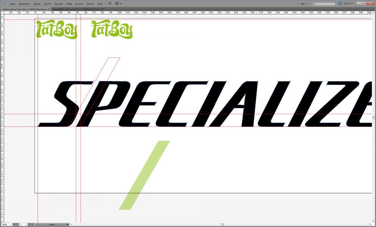

Sodale... Den Specialized Schriftzug für den Fatboy muss ich selbst nachvektorisieren weil Specialized offenbar den Schriftzug in Winkel und Breite an die jeweiligen verschiedenen Unterrohre anpasst bzw. verändert.
War ein Irrglaube meinerseits, dass dieser Schriftzug immer gleich ist. ;)
Also dann, roboti roboti :D
Der Fatboy Schriftzug steht schon.
Morgen werde ich ihn plotten.
