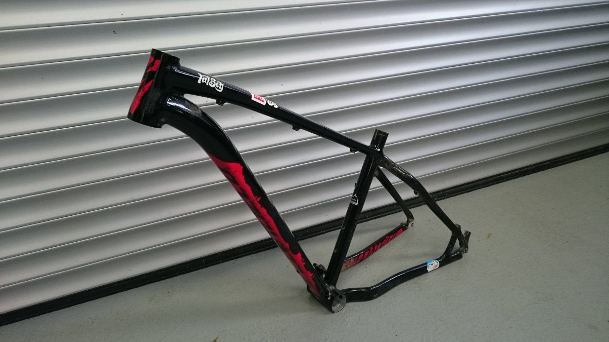

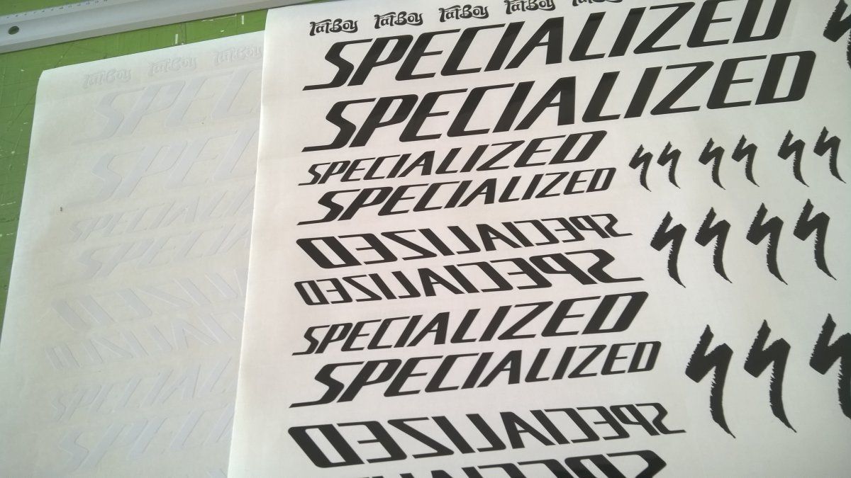

HINWEIS IN EIGENER SACHE!
Ich habe hier im Forum mal geschrieben, dass ich mir die Schriftzüge fürs Bike selber plotte.
Dazu habe ich in der Firma, in der ich arbeite die Möglichkeit.
Ich habe also letztens in meiner Freizeit die Schriftzüge vektorisiert.
Ein User hier im Forum hat bei mir wegen den Plottings angefragt und ich hab sie ihm sehr gerne gemacht.
Nachdem ich selbst für die Klebefolie in meiner Firma zahlen muss, muss ich das natürlich weiterverrechnen.
Ich verrechne aber nur das Material und den Zeitaufwand für den Plotter.
Meine Arbeit ist somit nicht mit eingerechnet, was meine Entscheidung ist und ich fair finde.
