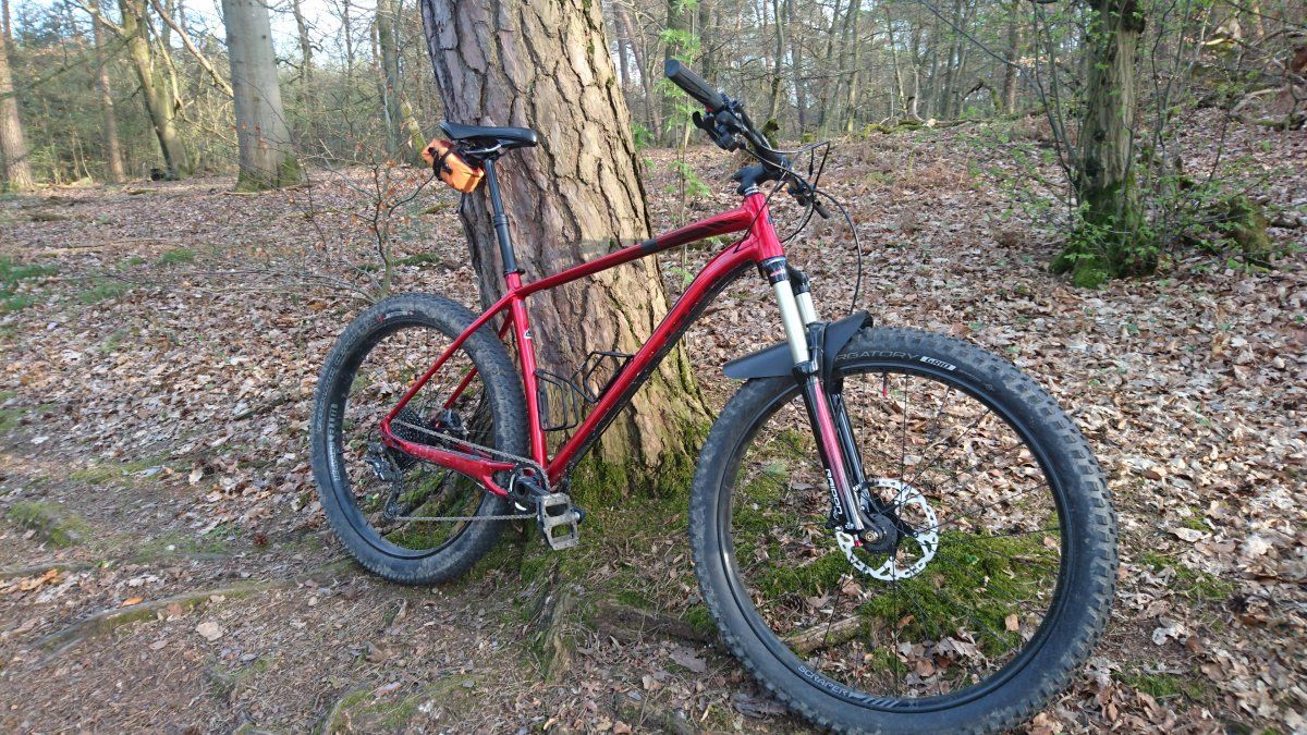

Ärgere mich ein bisschen das Fuse in diesem Grau/Gelb bestellt zu haben und nicht in dem feinen Candy-Rot.
Sieht echt fein aus, top Lack-Qualität!
