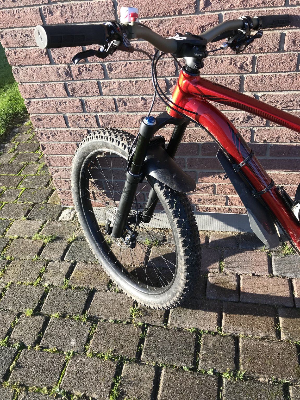

Hatte auch noch eine XT 785 in der Werkstatt
ist schon ein ordentlicher Unterschied zur TRP
genauso bei der Gabel die Fox spricht total feinfühlig an und steht dabei auch noch gut im Federweg
mit dem Fuse an der Steilküste
und so schaut es bei uns öfter mal nach einer Tour aus
schöne Grüße aus dem Norden

Ich kann mich über die Performance der Gabel mit ein bisschen Öl auch nicht beschweren. Mehr geht sicher immer, aber die Suntour ist besser als ihr Ruf.
Ich fahre mit dem Rad allerdings auch nur gemäßigt, eher tourig.
Fürs Grobe habe ich bessere Sachen in der Garage.
Jein... die Performance der Gabel ist mMn auch besser als ihr Ruf aber die Verarbeitung ist eher bescheiden. Ich hab die Gabel jetzt ein knappes Jahr gefahren und massives Buchsenspiel. Zudem ist sie ab +3° C immer zur Starrgabel mutiert:mad:
Aus diesem Grund habe ich mir nun auch die günstige Ausgabe der Fox 34 geholt - um Welten besser:i2:
Als nächstes müssen aufgrund der Bescheidenen Qualität der Steuersatz und die HR Nabe gewechselt werden.
