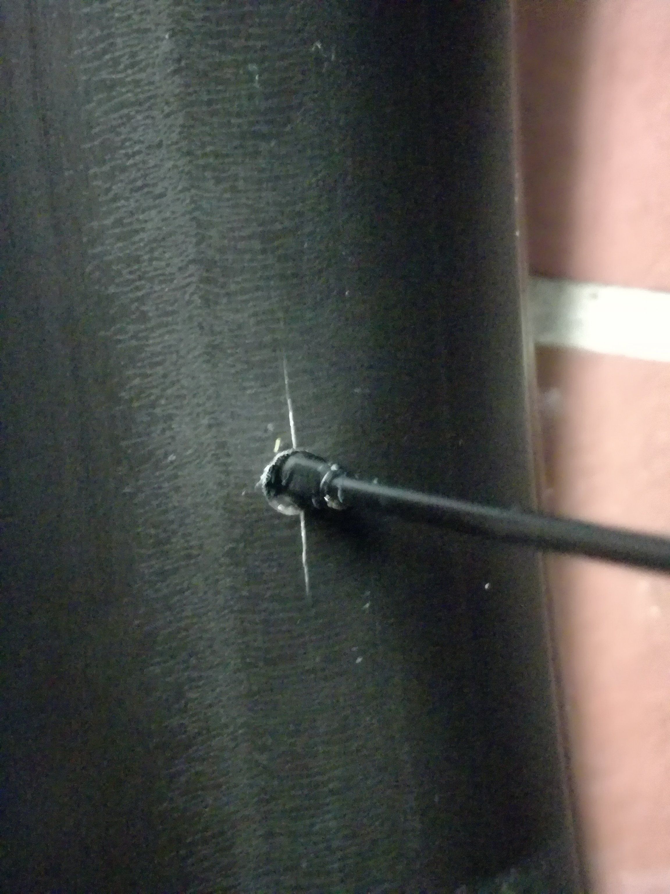

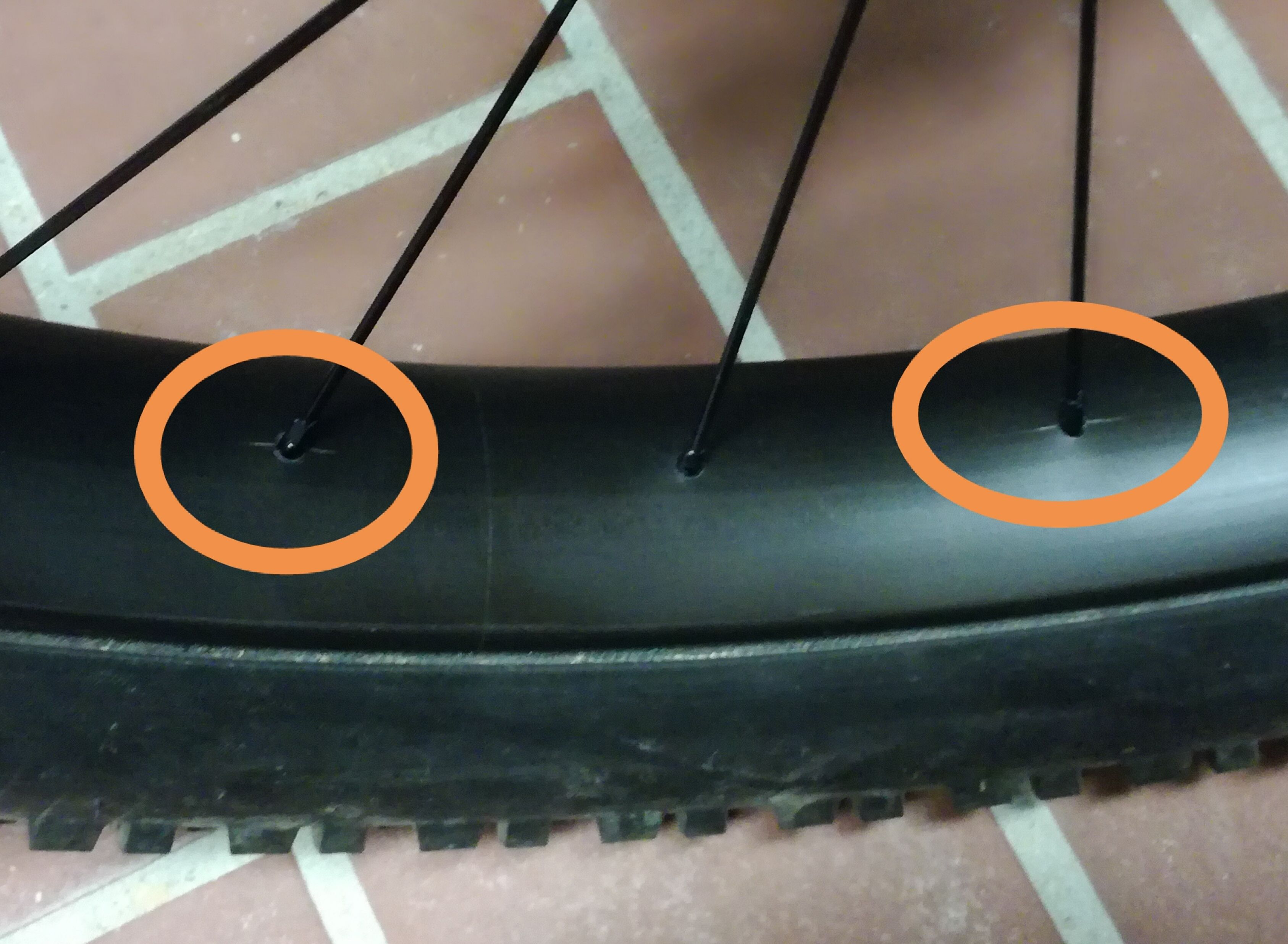

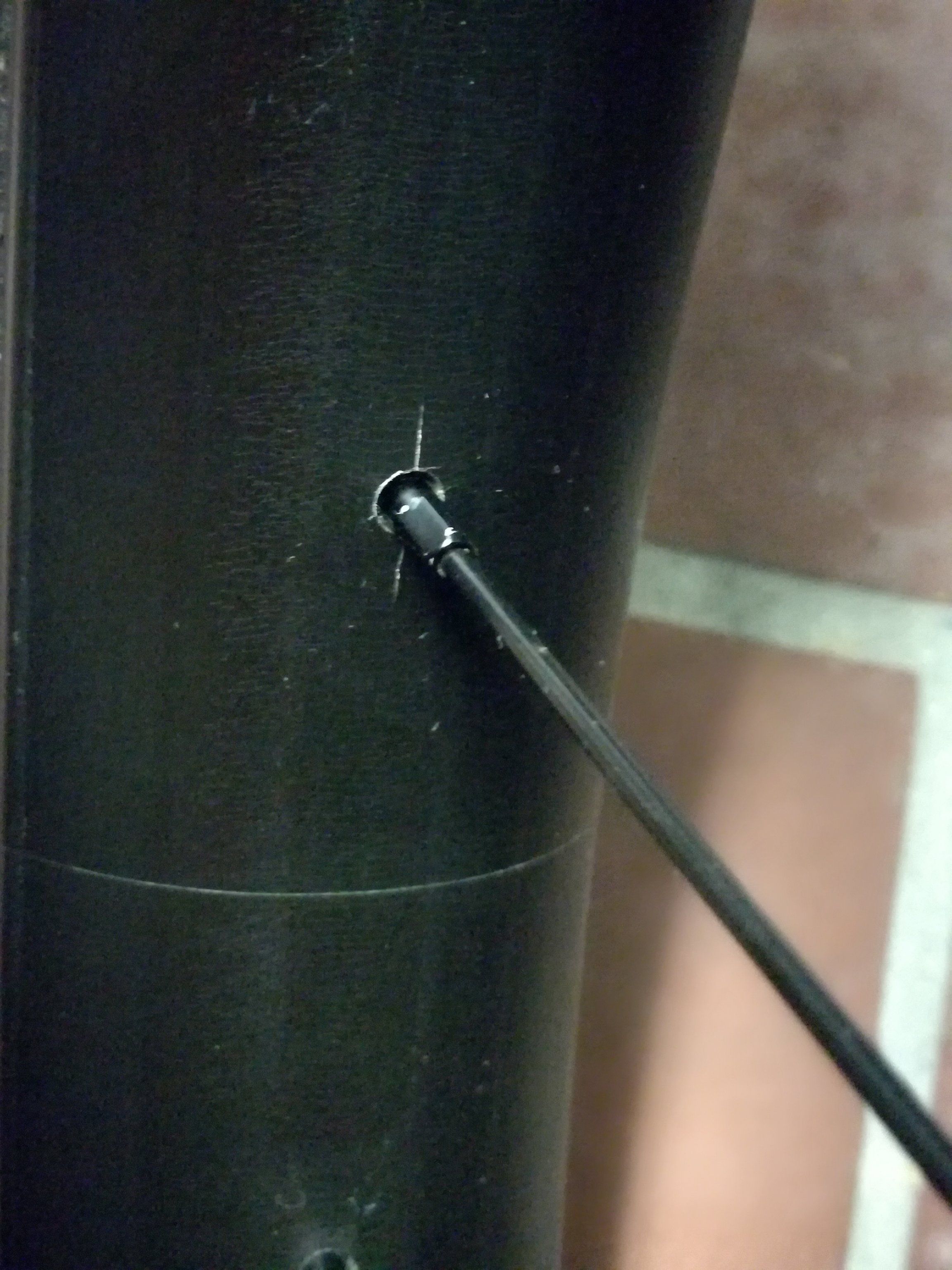

Nach Sattelstütze, Steuersatz und HR Nabe nun auch die Felge...
Keine Ahnung was bei mir los ist aber ich befürchte ein Montags Bike erwischt zu haben:mad:

Diese Risse habe ich auch an meinem Hinterrad festgestellt. Werde es bei Nanobike direkt reklamieren. Bin gespannt. Die sagen bestimmt, normaler Verschleiß.
