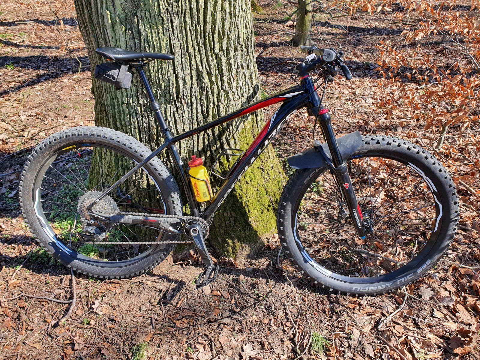

Wenn du ohne viel schrauben nur die Laufräder umstecken willst, sollte die Kassette auf jeden Fall gleich sein.
Dann brauchst du diese:
https://www.bike-discount.de/de/kaufen/sunrace-ms3-10-fach-kassette-11-40-539712
Bremsscheiben sollten dann die selben Maße haben, aber da kann es dann schon Mal zu leichten Schleifen der Scheiben kommen.
Diese waren passend:
https://www.bike-components.de/de/Tektro/Bremsscheibe-6-Loch-Auriga-p16208/
Vorn in 180mm und hinten 160mm
Freiwillig würde ich neu keine scheppernden Tektro-Scheiben kaufen. Falls sie beim OP nicht scheppern, kann er sicherlich welche von mir kaufen...
Bei Neukauf besser 2-teilige Shimanos ins Auge fassen (SM-RT76 oder sowas) - passend zur Aufnahme an dem neuen Laufradsatz.
Auf die gleichen Scheiben zu setzen, erspart einem nicht mögliche Einstellerei - dafür sind sowieso schon leicht abweichende Maße bei den Naben verantwortlich.
Aber diese Art der Einstellung dürfte keine 30 Sekunden bei den TRP-Bremsen dauern...
Die Kassette sollte in jedem fall ne 11-42 von Sunrace werden! Mit der Einstellung lässt sich auch die bestehende 11-40 fahren - oder man dreht halt etwas an der B-Schraube.
Aber: Je nach Laufleistung sind die bestehenden Teile schon angegriffen. Dann wäre es gut, gleich ne neue Kette mitzubestellen, die dann zwischen den Altersklassen "vermittelt".
