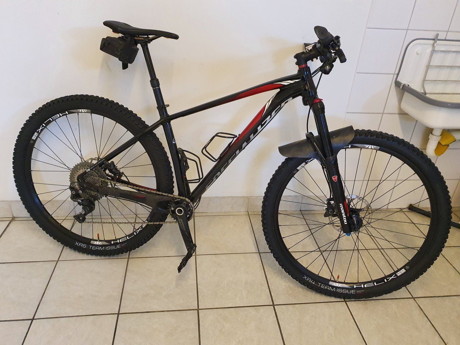

Hallo
Erstmal eine Entschuldigung vorweg, das hat jetzt hier nichts mit Plus zutun.
Ich habe in das Fuse 29er Laufräder mit Bontrager XR4 29x2.4 am VR und am HR Bontrager XR5 29x2.6 Reifen.
Ohne das Schutzblech könnte auch ein 2.6er passen.
Und hier ein 2.8er
Sieht aber Sche... aus, aber wenn es ihr gefällt.
Gruß bikebecker
Warte mal, ich hole noch die Speichenreflektoren:D
Gruß bikebecker
Speichenreflektoren finde ich eigentlich immer ganz praktisch, wenn man auch im Dunkeln unterwegs ist.
Spritzschutz gibt es auch in nicht ganz so schlimm, aber ist bei den Manitougabeln halt immer ein kleines Problem.
Und ja, ist auch nur 2,4
