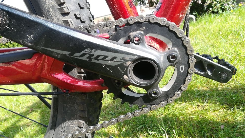

Moin, ich bin neu hier und bei der Suche nach meinem Problem auf dieses Forum gestoßen. Wir haben zwei Fuse Comp und ich möchte gerne die Tretlager fetten. Mein Problem ist die Kurbel auf der Antriebsseite zu lösen. Manchmal liest man die Stout XC habe einen Selbstlösenden Mechanismus, manchmal heißt es rohe Gewalt mit dem Hammer rausschlagen. Wie zur Hölle bekommt man den rechten Kurbelarm ab.
Gibt es dafür einen besonderen Kurbelabzieher?
Du entfernst zuerst den Kurbelarme der Nichtantriebsseite und drückst dann die Welle der Kurbel durch das Lager. Der Arm der Antriebsseite bleibt an der Welle.
Die Antriebsseite ist fest mit der Welle verbunden. Also linke Seite demontieren und dann die Welle durchschieben. Falls das Lager schon etwas angerostet ist, braucht es den entsprechenden Nachdruck ;-)
Ok, Danke für die schnellen Antworten. Also Hammer.... Im Normalzustand sollte man also die Welle nach Demontage der Nichtantriebseite rausschieben können. Bei mir sitzt das Bomenfest. Zaghafte Versuche mit dem Hammer waren bisher erfolglos.
