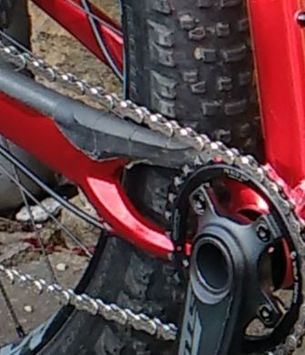

Originalkombination scraper i45 und Ground Control 3.0 problemlos in einer 140mm 34 Boost für 29/650B+

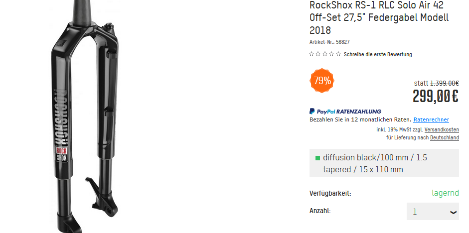

Danke für die Rückmeldungen. Auch wenn bei oldwoodkai ein vermutlich schmaler 2,8er nicht mehr soo viel Platz bietet, stimmen die anderen beiden Beispiele doch optimistisch - oder passt das nur, weil da sehr wenig Platz ist?
Hui,
ist zwar ein bisschen wenig Federweg, aber für die Reiseräder unter uns bestimmt gut.
Fancy aussehen tut es schonmal
Hui,
Von der Breite der Reifen her gesehen passt da so einiges rein, wird ja oben nicht schmaler. Aber bei der 27,5er Version wäre ich mir nicht sicher, ob ein breiter 27,5er Reifen nicht zu hoch wäre. Bei der 29er Version würde das sicher passen, die gibts ja auch mit 120mm Federweg.
Und man braucht natürlich die spezielle Nabe für die Gabel, die man allerdings auch bei anderen Rockshox Gabeln fahren kann, sofern sie für die torque caps gemacht sind, umgekehrt geht nicht.
Aber klar, wer ne 27,5er Gabel sucht und die entsprechende Nabe hat, für den ist das ein unschlagbares Angebot.
