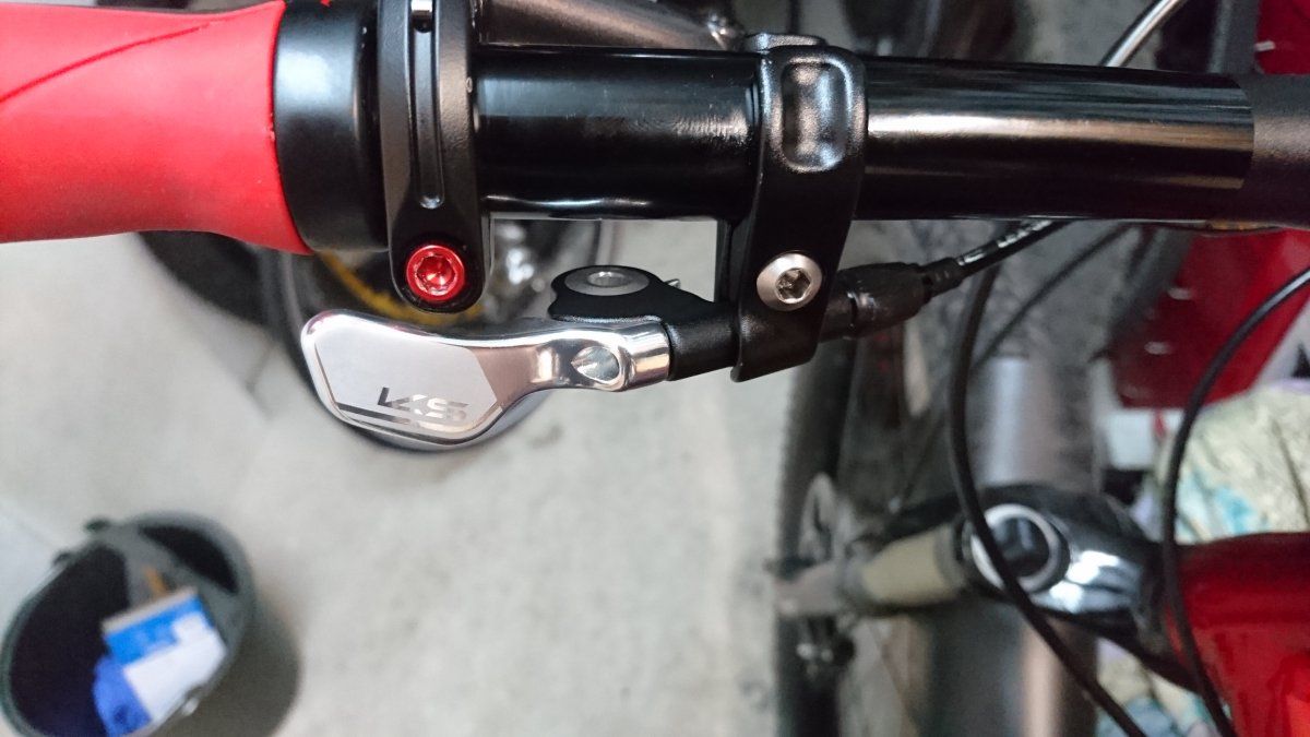

Zwischen durch die Hebel der Sattelstütze gegen die von Kind Shock getauscht, da die sich angenehmer greifen.
