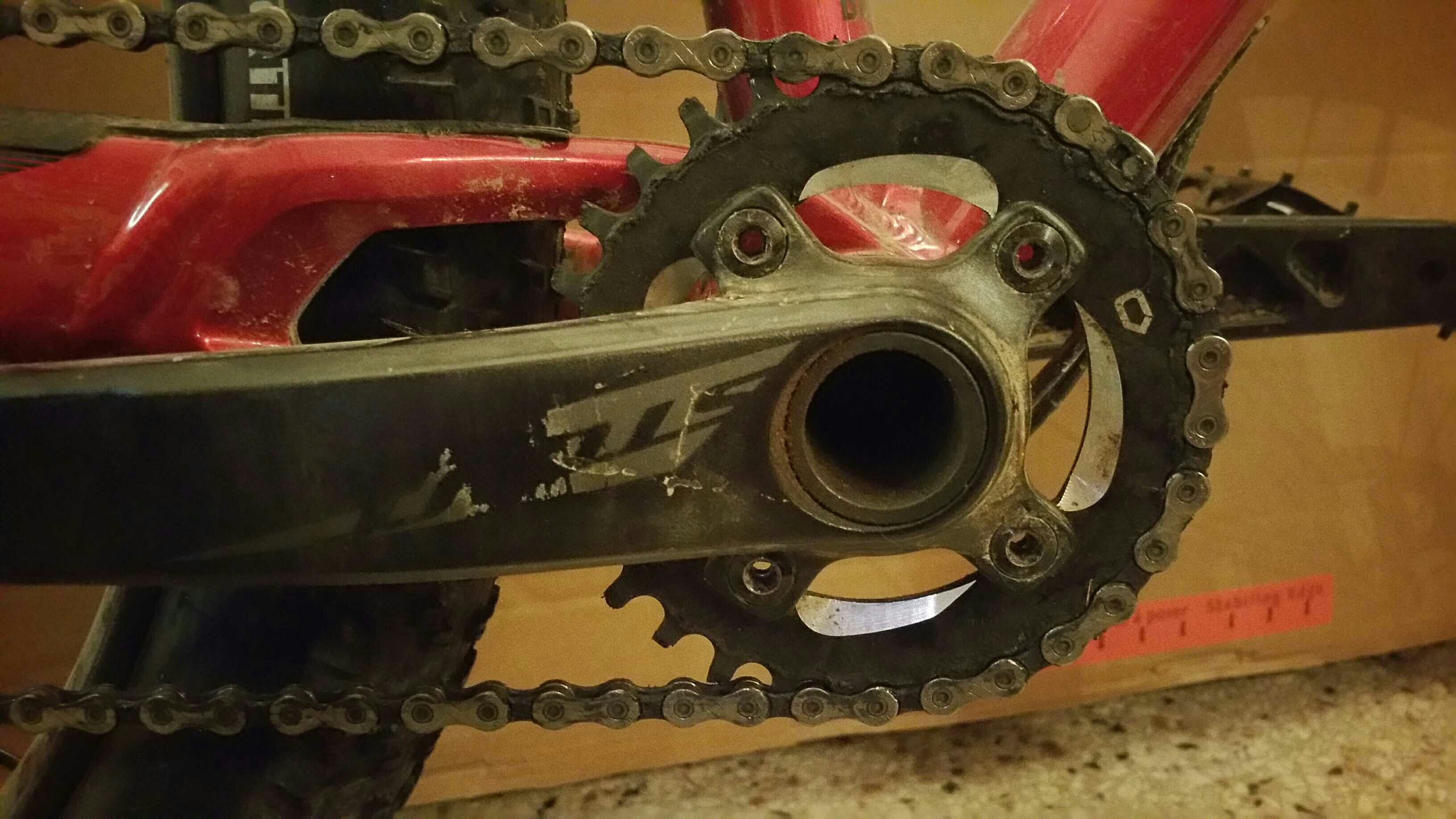

Habe bei mir ne Sunrace 11-46 Kassette verbaut. Kette sollte KMC 11fach werden. Bekomme diese aber ums verrecken nicht aufs kettenblatt.
sunrace 11-46, Sram GX 1x11, KMC X11 Kette mit Original 30 Zähne (10fach) Kettenblatt:
Die Kette war bei Montage neu stammt aber ursprünglich von einem Rennrad, keine Ahnung was da los ist - eventuell gibt es verschiedene "KMC X11" Ketten (?)
Gut 100% perfekt hat es am Anfang auch nicht gepasst, ich hatte minimale Mahlgeräusche am 46er Ritzel der sunrace Kassette die sich nach ca. 100km gegeben haben.

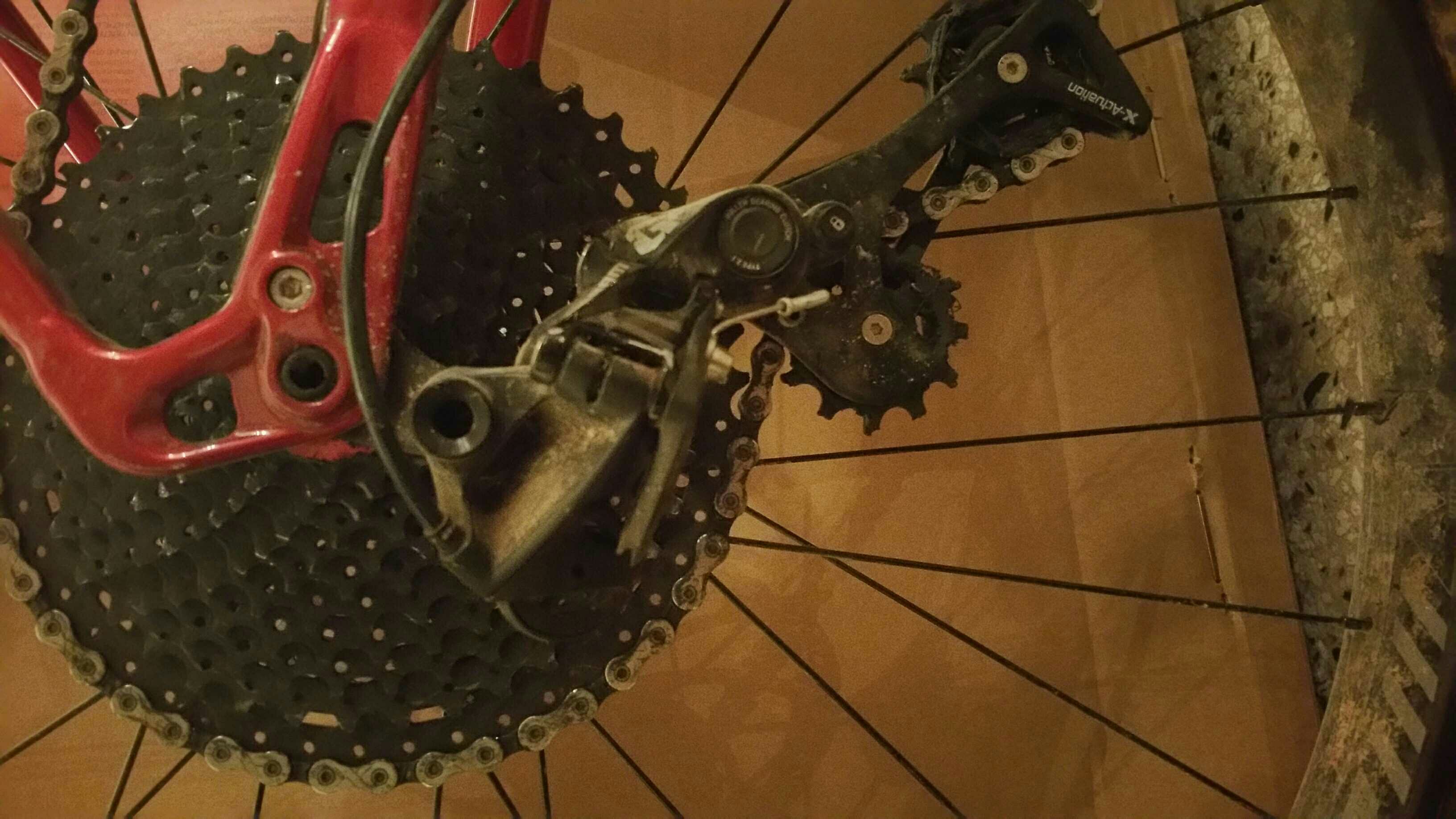

Da die Kettenlänge den Offset der oberen Schaltrolle bestimmt und bei der 11-46 Kassette damit sehr wichtig ist hier noch ein Bild am kleinsten/größten Ritzel:
man sieht die Kette läuft am kleinsten Ritzel optisch direkt unterhalb des Cage Lock Knopf vorbei
Auf einem Hardtail würde sich sogar eine sunrace 11-50 Kassette noch knapp ausgehen denn man könnte mit nochmals kürzerer Kette und stärker hineingedrehter b-screw den Offset des Sram 11fach Schaltwerk voll ausreizen (X-Horizon Prinzip), beim Fully ist dies so nicht möglich da die Kettenlängung beim Einfedern das Schaltwerk abreißen kann
