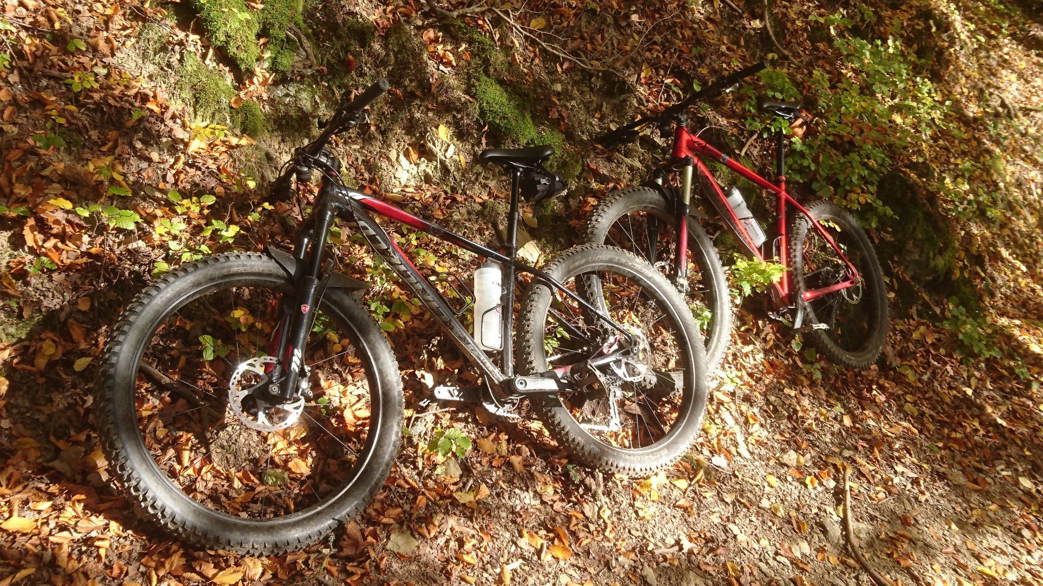

Hallo
Heute das super Wetter im Taunus genutzt.
Gruß bikebecker
