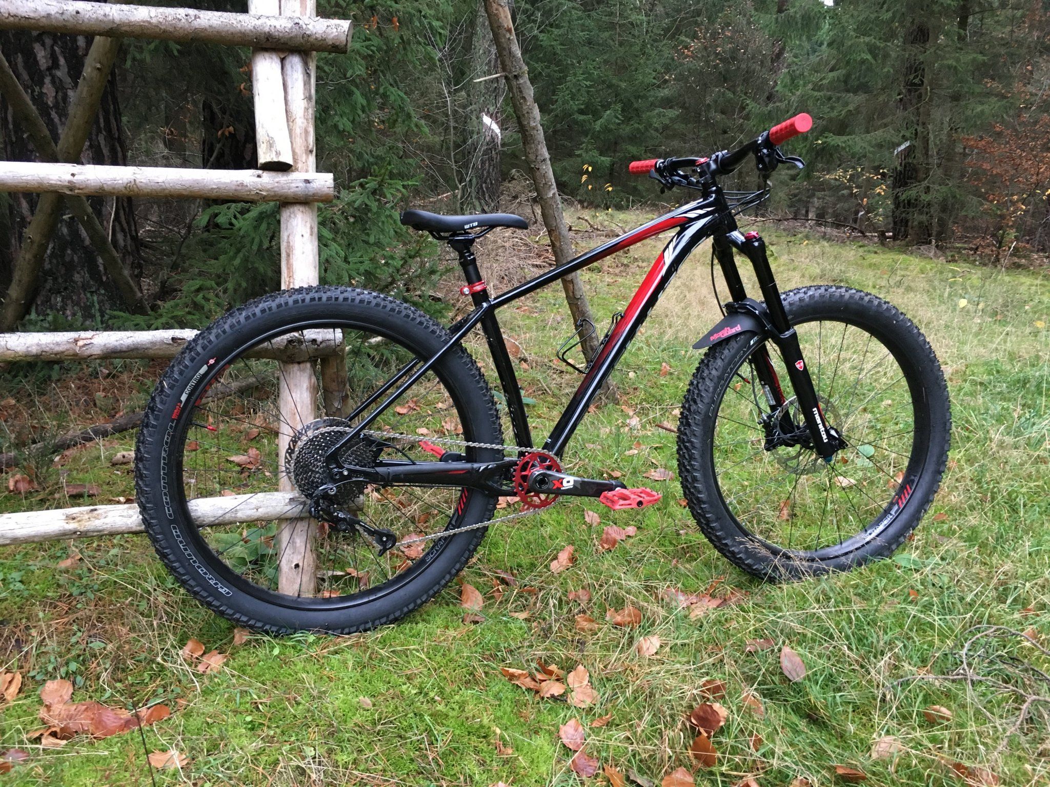

Heute habe ich es endlich mal geschafft den 140mm Airshaft in meiner Manitou Magnum zu verbauen.
Ging super easy, das Kassettenwerkzeug habe ich zuvor bereits modifiziert gehabt.
Hier paar Bilder
Mit 140mm Gabel und der kürzeren 170mm Kurbel ist jetz auch etwas mehr Bodenfreiheit vorhanden.
Als nächstes fliegt noch die Avid DB3 runter und es kommt ne Magura MT5 / MT4 Kombi.

Sind das Dächle Scheiben?
Genau sind die Dächle, hab die mal zum testen montiert vom Enduro Laufradsatz. Hatte zuvor die Hope Floating verbaut, die sind aber wegen dem Spider doof zum ausrichten, die Dächle ist dafür vorne etwas zu dick, aber kommt ja noch ne Magura Bremse ran (fahr die Trickstuff/Magura MT5 am Enduro und bin sehr zufrieden).
@garbel ja die Standrohre sind länger, schauen fast 170mm raus, der Anschlag kommt aber bei 140mm.

Also ich hab heute ne Runde mit der frisch getravelten Magnum 140mm gedreht.
Bergauf merkt man fast keinen Unterschied, man muss vllt etwas mehr Druck auf die Front ausüben bei ganz steilen Rampen.
Bergab aber kein Vergleich, der flachere Lenkwinkel sorgt für spürbar mehr Laufruhe. Bin die Gabel mit 20% SAG gefahren, spricht sehr gut an, könnte aber etwas mehr Support im mittleren Federwegsbereich vertragen.
Mit der 140mm Gabel fährt sich das Fuse auf alle Fälle noch etwas sicherer und ruhiger Bergab.
Ich hätte vermutet, man "verschenkt" da Einbauhöhe, weil die Standrohre weiter rausgucken.
Mal wieder der geläufige Manitou-Irrglaube ;) Dadurch, dass die Brücke hinten rum verläuft hat Manitou die Tauchrohre verkürzen können. Du siehst, dass die Abstreifer deutliche tiefer liegen, als das bei Gabeln "normaler" Bauart der Fall ist. Bauhöhe bleibt ungefähr gleich, man sieht nur mehr vom Standrohr.
