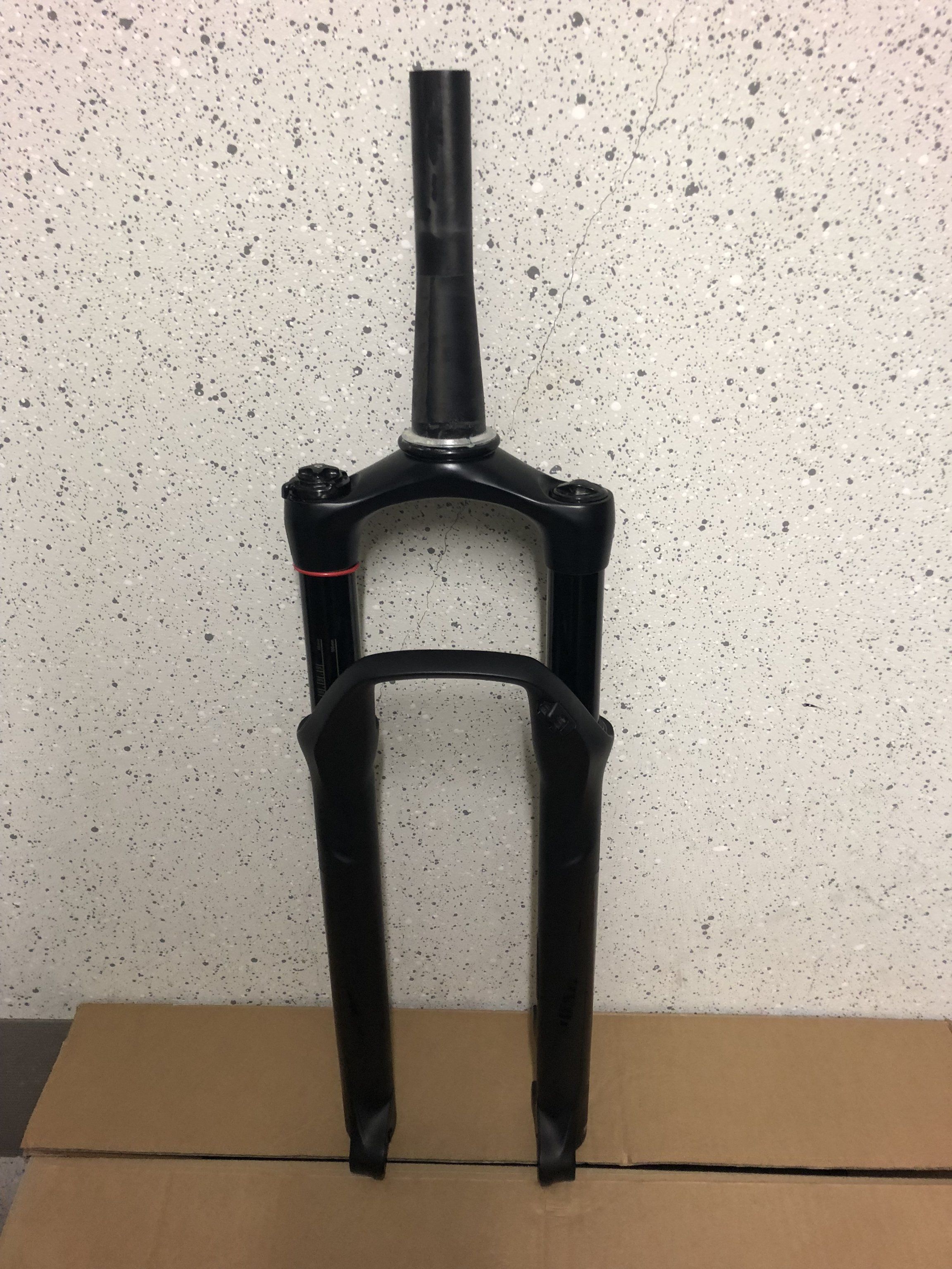

Habe eine 2019er SID WC gekauft, aber irgendwie fehlt mir im Moment der Durchblick
Kommt da noch ein Gabelkonus drauf oder direkt das untere Lager?
Lager drauf ohne Konus

Der geteilte Konusring kommt zusätzlich drauf.
Wusste gar nicht , dass man eine 2019er Gabel schon käuflich erwerben kann. Dürfte ja dann mit Debonair und neuer Brainkartusche
ausgestattet sein?
Kann ich mir nicht vorstellen, dass da noch ein Konus darüber muss;
passt wahrscheinlich gar nicht und dann hättest du eine große Lücke zwischen Steuerrohr und Gabelbrücke oder?
Ich habe nur die Brain SID, da musste kein Konus mehr aufgeschlagen werden.
Nur dieser große Gummiring fehlte noch unter dem Lager, der den Spalt schließt.
Der Konusring gehört zum Steuersatz und nicht zur Gabel ...
Siehe auch :
https://www.sram.com/sites/default/files/techdocs/95-4018-012-000_rev_b_single_crown_emanual.pdf
