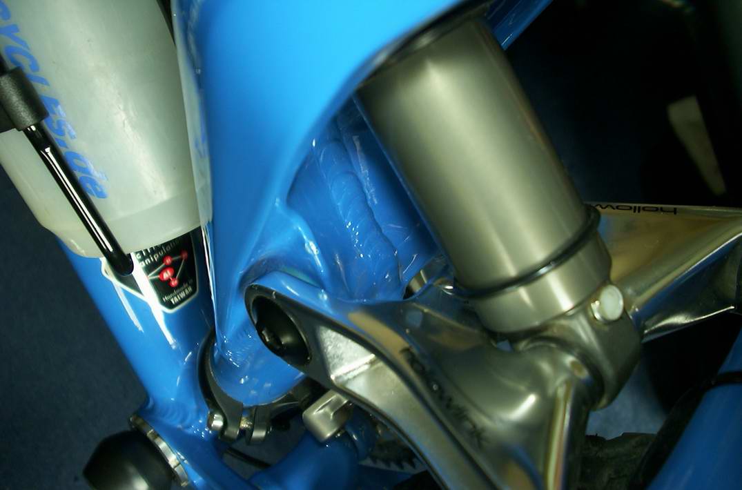

...war gestern wieder bei meinem Händler, der hatte auch schon bei Specialized angerufen und man wollte mich natürlich zuerst einfach mit ner neuen Wippe abspeisen.
Ich hab mich natürlich nicht darauf eingelassen und auf die eindeutigen Spuren im Rahmen und die gefräste Wippe an dem grauen Bike hingewiesen.
Nach zwei weiteren Anrufen beim Vertrieb krieg ich jetzt nen neuen Rahmen und konnte das Bike auch gleich wieder mitnehmen und fahren bis der neue Rahmen da ist. ;)
Hab mir auch den Rahmen des Sj 100 mal genauer angesehen, der hat meiner Meinung nach zwar die gleiche Wippe aber der Rahmen hat nicht diese schräge Kante wie beim 120. Genau da schlägt die Wippe ja auf.
Hab auch mal Fotos davon gemacht.
Kann es sein daß es auch SJ120 mit SJ100 Rahmen gibt?
Seht euch mal die Bilder an und vergleicht mit eurem Rahmen.
Der Ring am Dämpfer zeigt in etwa ab wann die Wippe anschlägt.
Ich hatte übrigens 15bar auf dem Dämpfer, bei einem Kampfgewicht von knapp 70kg, also an zu wenig Luft lag es definitiv auch nicht.
Bin wirklich gespannt auf den neuen Rahmen...
cu
