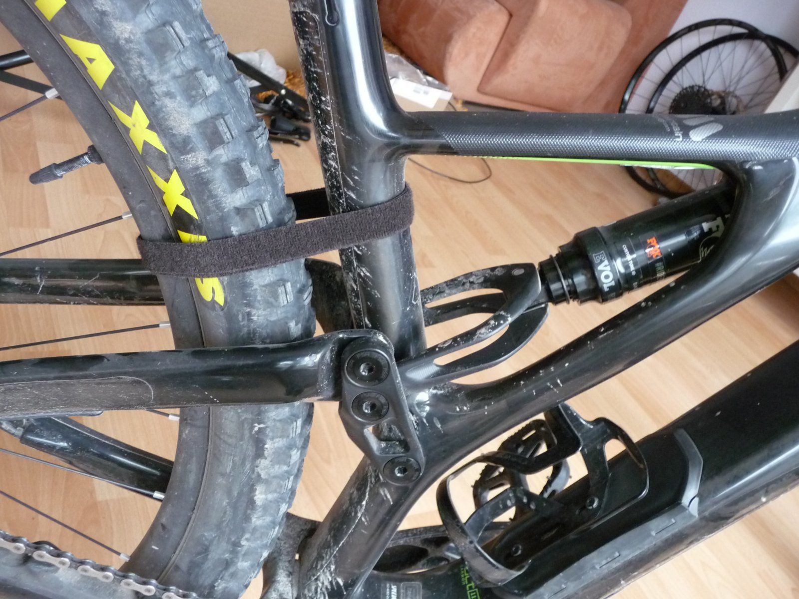

Ich habe nun mal die Luft abgelassen und den Dämpfer (210x50) voll komprimiert.
Was meint Ihr....könnte es mit 55mm Hub noch gerade so klappen ohne zu kollidieren?

Was ist dein Ziel? Du veränderst ja nicht nur den Federweg sondern die komplette Balance. Der Negativfederweg wird größer, d.h. Tretlager kommt etwas tiefer, die Front wird etwas flacher.
Klar 154 statt 140mm am Heck, aber wozu? Ein Enduro wird es dadurch nicht. Platz scheint ja ok zu sein, wenn die Streben nicht zu sehr flexen. Ich würde da eher in Richtung Stahlfederdämpfer schauen statt mehr Federweg.
Ich kann dir nichts mit 100%iger Sicherheit sagen. Aber, ich glaube, dass man beim Levo SL das Rad/den Hinterbau nicht neu erfunden hat. Und das hat ja einen 210x52,5 Dämpfer verbaut. Und da meine ich gelesen zu haben, dass dort ein 210x55er Dämpfer verbaut werden kann.
Aber, wie gesagt: alles ohne Garantie.

Etwas mehr Federweg wäre schon nicht schlecht.
Da ich mit meinen knapp 95kg mit Rucksack schon sehr hohen Druck fahren muss, denke ich manchmal auch das ein Coildämpfer vielleicht der richtigere Weg wäre. Aber passt ein Coil denn wirklich gut zur Stumpi-Kinematik?
Wichtiger als mehr Federweg wäre mir ein aktiver lebhafter Hinterbau mit Popp und Gegenhalt im mittleren Federweg.

Das hatte ich so auch recherchiert.
Hinzu kommt auch noch, dass ich auf dem Bild oben "nur" einen 29x2.3 DHRII montiert habe.
Auf einem anderen LRS mit 35mm Maulweite fahre ich entsprechend breitere Reifen mit mehr Volumen, so das es da am Sitzrohr nochmal enger zugehen dürfte...:rolleyes:

Ich bin etwa in der gleichen Gewichtsklasse und vermisse nichts am Stumpjumper, fahre den Deluxe RT3 mit 260 psi. Klar, Coil hat weniger Progression und ob das gut passt, vermutlich schon irgendwie. Das Pemberton hat ja auch ne 36 und nen DHX2 verbaut.
