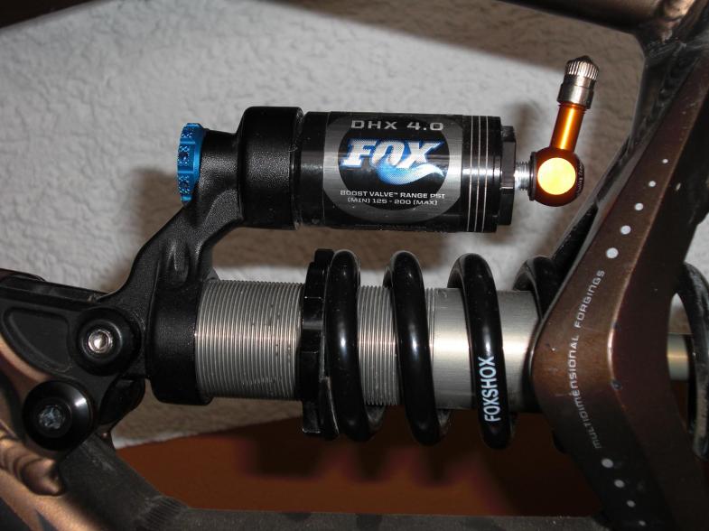

endlich kann ich den dämpfer mit luft befüllen ohne das ich den ganzen dämpfer ausbauen muss:)
694294
694294
694294
694294
694294
694294
