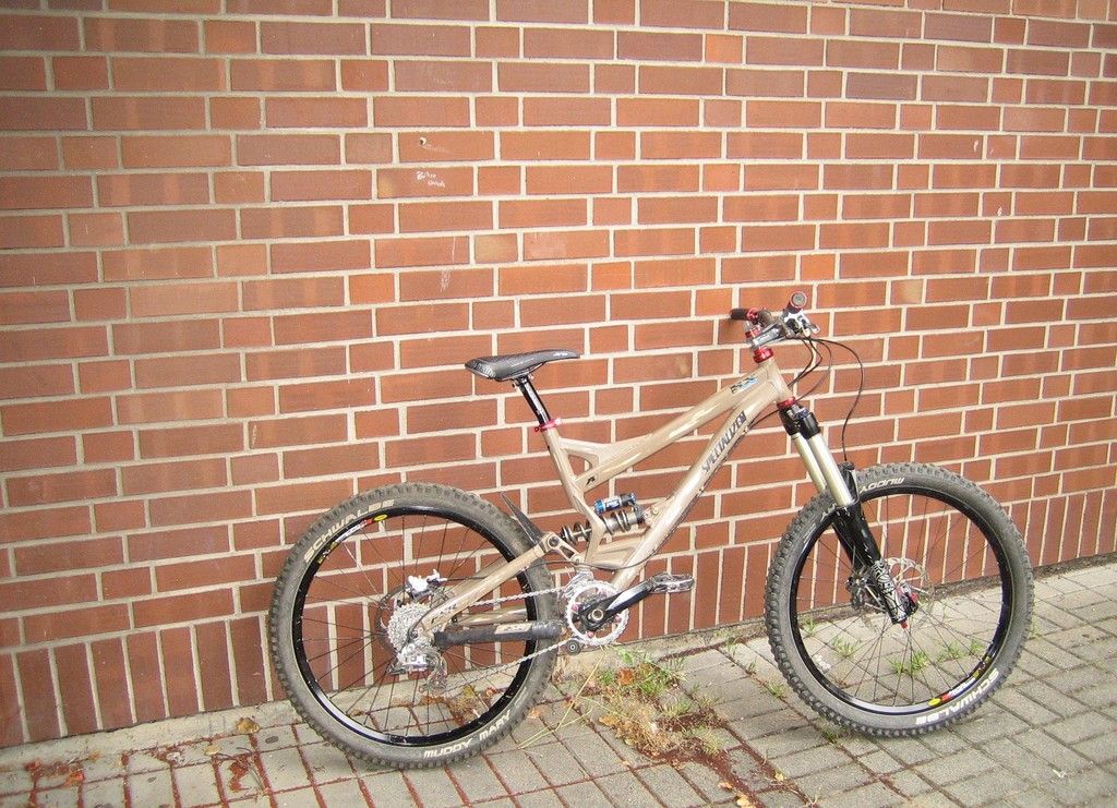

... jetzt auch mit Luftdämpfer! Hier mit den Dirt/Slopestyle Parts (TableTop, Spank Share the Air Sattel, 115mm Lyrik 2-Step)
mehr Bilder: http://simpel.pinkbike.com/album/SX-Trail-Air/

der Rahmen auf dem Bild ist ein SX Slopestyle Rahmen mit 110mm Federweg. Der wird mit Luftdämpfer geliefert, der u. a. ein kürzeres Einbaumaß hat, als beim SX Trail.
Khaki hat recht, der 4X/ slopestyle Rahmen ist der: ("SX")
Das Bike von Simpel ist ein "SX Trail I" mit nem Luftdämpferumbau ;)
@ Simpel: Mal nen paar Fragen:
- Hast du die blaue Zange am Dämpfer nachbestellt?
- Wie funzt der Luftdämpfer im SXT?
- Hat der den gleichen Hub und EBL wie der "SX- Dämpfer"?
- Knallt er dir bei größeren Sprüngen durch, oder hat er genug Endprogression?
jo ist das normale SX Trail!
Die Sache mit dem Luftdämpfer funktioniert noch nicht sauber, da der blaube Link ca 1cm Hub "klaut". Somit würde der Link beim einfedern mit dem Dämpfergehäuse zusammenstossen.
Funktionieren würde er sehr gut, nur eben nicht auf dem ganzen Federweg ;)
