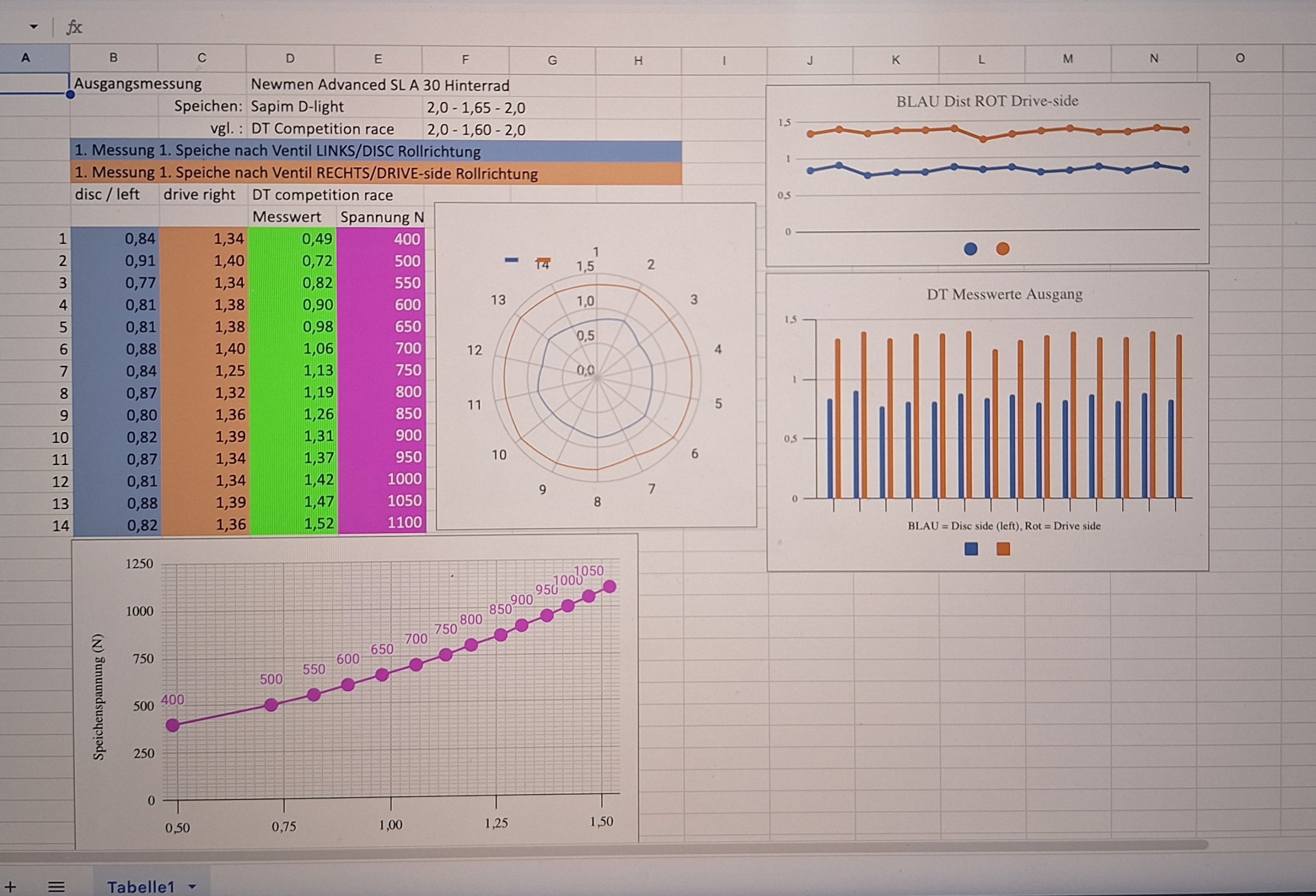

So. Hab die Spannungshomogenität hergestellt.... kleine Ausreißer kommen noch weg......
Was mich aber erstaunt:
Mein Advanced SL A 30 soll Sapim D light haben. Das entspricht fast genau der Kennlinie der DT Competition race. Diese Kennlinie ist beim DT Tensio vorhanden.
Wenn ich meine Spannung Drive side mit ca. 1,35 messe ist das deutlich zu niedrig - 1100 N wären eher 1,5 als Zielwert.
Auch die durxhschnittlich gemessenen 0,8 auf der Disc side ergeben nur eine Speichenspannung von ca. 550 N.
Das Laufrad läuft tip top und hat 4000 km gut 110 Kg transportiert. ..
Kann mir einer erklären wie sich solche Messwerte "erklären"?
Was genau ist deine Frage?
Du hast das Laufrad zentriert, erreichst aber die 1,5 auf dem Tensio nicht? Warum spannst du es dann nicht einfach mehr bis du den Wert erreichst?
Warum auf der Disc Side nur 0,8 angezeigt werden?
Ist das Tensiometer überhaupt kalibriert? Wenn nicht, kannst den absoluten Wert eh ignorieren.
Die Frage verstehe ich nicht so ganz. Also entweder dein Tensio misst reale Werte und die Speichenspannung ist eben insgesamt bisschen niedrig in deinem Laufrad, oder aber dein Tensio ist nur noch für Relativmessungen gut, aber nicht mehr für Absolutwerte (da die Kalibrierung hinüber ist), dann kannst du mit den scheinbaren Werten keine echte Aussage treffen, da man eben nicht weiß, wie zuverlässig diese Datenlage ist. Wenn du sagst du kommst mit dem Rad gut klar und es fühlt sich auch von den Speichen her nicht zu weich an, dann passt doch alles so?
Hallo, sorry, die Frage ging schwammig raus und ist eigentlich nicht mehr soooo unklar bei weiterer Betrachtung.
Wenn ich so rumgoogle dann spannt NEWMEN die drive-side mit ca. 1100 - 1200 N ein.
Ich komme mit den gemessenen 1,37 am Tensio auf ca. 950 N.
Da fehlen dann so ungefähr 150 N auf die 1100 von NEWMEN.
Sogesehen passen dann auch wieder meine 600 N auf der disc-side dazu
da zur NEWMEN Einspeichung wieder ca. 100 N fehlen um auf 600 -700 zu kommen.
Laufrad und Tensio funktionieren sehr gut denke ich. Mein nigelnagelneues DT Tensio hat vielleicht 5 - 6 Laufrad-Einspeichungen hinter sich. Da sollte bei artgerechter Haltung ja nix kaputt gehen oder dejustieren ?!?!
Meine Frage wäre dann aber doch folgende:
Lasse ich das homogen niedrig gespannte Laufrad so ?
Oder ziehe ich es um ca. 100 N hoch ? Verschwindet dann womöglich auch der minimale 8er den es hat ? Hätte die etwas höhere Spannung irgendeinen Vorteil ?
Hoffe das ist nicht so schlabbrig formuliert.
Danke.

Miss mal ein anderes Laufrad, dass vielleicht neuer ist und die Sollwerte noch eher hat, ich tippe eher das dein Tensio wieder eine Kalibrierung braucht,
KAlibrierung schlägt gleich mal mit 70 € + Versand zu. Da teste ich erst mal andere Laufräder. Würde mich wundern wenn mein Tensio schon "verstellt" wäre
