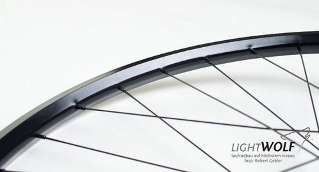

Danke für die Info. Auf deiner Flickr-Seite ist mir übrigens ein Laufradsatz aufgefallen (ich glaube die ZTR 7000 mit 1000-Newton bespannt), bei dem die Felgen kleine Dellen im Bereich der Speichen haben. Ist das ein Materialfehler? Woher kommen diese Dellen?
Die Felgen sind extrem leicht und wiegen nur 288gr
Selbst der Hersteller sagt, dass das im Maßen normal und dem geringen Gewicht zu schulden ist, andere Fahrer haben diese Dellen nicht (so stark).
Dass es in diesem Fall so stark ausgeprägt ist, wird also eine Mischung aus übertriebenem Leichtbau und einem Produktionfehler sein (nochmals geringere Wandstärken an dieser Stelle.
Der LRS wird so allerdings nicht zum Einsatz kommen und ist bereits wieder ausgespeicht.
